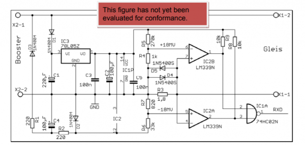

Příspěvekod zavovi » úte 01 úno, 2022 7:52 pm
Zdravím,
jak jste pokročili s RailCom? Já jsem se konečně k tomu zase na chvilku dostal a podařilo se mi odzkoušet doporučovaný HW a skutečně mi to posílá správné data. Respektive adresu lokomotivy jako druhý bajt. Ale je zajímavé, že ZIMO dekodér, co mám z Anglie, tak funguje perfektně, ale dekodéry, co jsou originál v ROCO brejlovci třeba, tak nefunguje moc dobře. V Bardotce trochu lépe. Přisuzuji to ovšem taky zapojení na nepájivém poli a tomu, že tam jsou přecejen vyšší frekvence.
No mám ale dotaz. Už několik dní přemýšlím nad tím, jak se doporučované zapojení dá využít tak, aby detekovalo na každém úseku lokomotivu zvlášť? Chtěl jsem se vyhnout boosteru, takže jen čistě detekci, ale pak mi došlo, že J-K koleje jsou propojené a tak se ta informace objeví na všech těch detekovaných úsecích a nebudu schopen rozpoznat, ze kterého úseku data přišly...
Rozumíte mi? Možná jsem se do toho až moc zamotal a myslím moc složitě, ale prostě potřebuji oddělit doporučené zapojení tak, aby bylo třeba 8x vedle sebe a dokázalo detekovat na každém úseku RailCom data a zároveň nepoužít při detekci DCC booster.
Tohle je zapojení, které mi funguje:
Díky za pomoc a případnou diskuzi :-)

Re: RailCom
Příspěvekod sidlo » úte 01 úno, 2022 8:20 pm
zavovi píše:No mám ale dotaz. Už několik dní přemýšlím nad tím, jak se doporučované zapojení dá využít tak, aby detekovalo na každém úseku lokomotivu zvlášť? Chtěl jsem se vyhnout boosteru, takže jen čistě detekci, ale pak mi došlo, že J-K koleje jsou propojené a tak se ta informace objeví na všech těch detekovaných úsecích a nebudu schopen rozpoznat, ze kterého úseku data přišly...
Při RailCom přerušení (cut out) je centrála ve zkratu. Pokud má každý sledovaný kolejový obvod svůj snímač RailCom, tak ten signál poteče mezi jedním dekodérem přes snímač do centrály. K ostatním snímačům se nedostane.
Příspěvky: 3897
Re: RailCom
Příspěvekod zavovi » úte 01 úno, 2022 8:28 pm
Aha, už je mi to asi jasné. Takže ty snímače můžu dát vedle sebe a na všechny vstupy propojit a výstupy dát na kolejové úseky. Dokonce stačí rozpojit klasicky jen jednu kolej, že ano? Kolej K2-1 může být společná.
Moc děkuji za pomoc. Možná se brzo dočkáme TCS Railcom detektoru obsazení a možná i nové Railcom centrály s WiFi :-)
