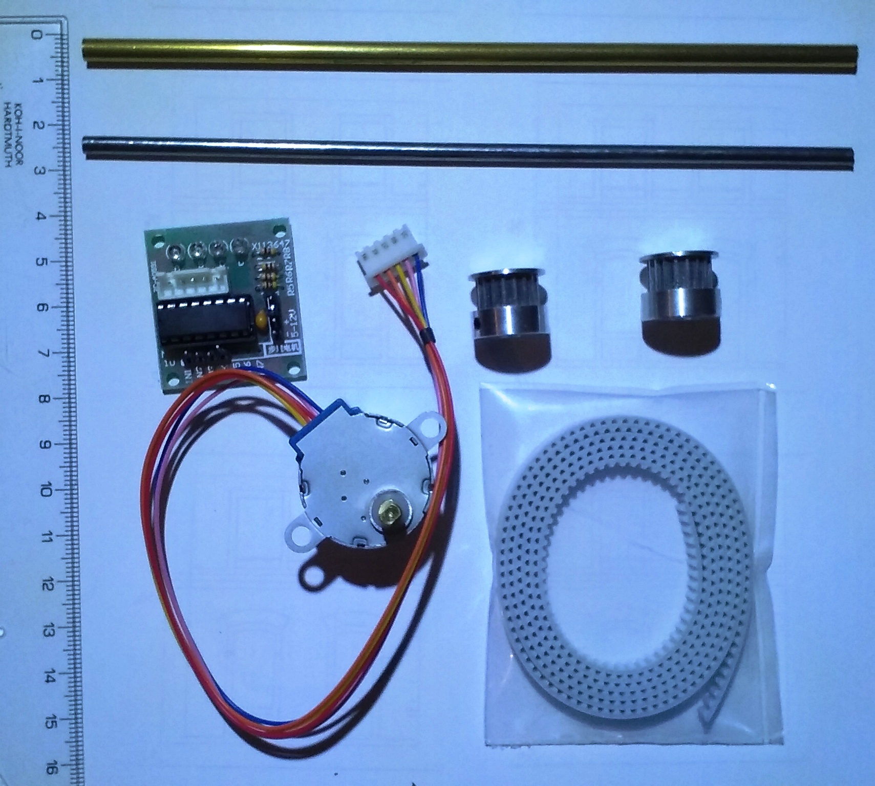

Ps: ovšem je to analogové ovládání a já bych rád digitální ovládání. Nabídka pro Jindru zde byla a Jindra nepřímo hodil nabídku i nám, kdo digitální přesuvnu chtějí provozovat. Osobně bych byl radši za dekodér. Co se týče mechaniky, tak jsem už potřebné díly objednal a měli by přijít do pátku. Poté bude chybět pouze dekodér od Jindry ( pokud bude svolný ho konstruovat a naprogramovat ) a vše odladit.

Vše potřebné je konečně na skladě a jde se sochat pohon

Příspěvekod hopeter » pát 18 kvě, 2018 9:41 am
Mám dotaz jestli je nějaký pokrok se stavbou přesuvny ? Trápím se s vývojem přesuvny na stejný krokový motor a řízení arduinem tak abych nevymýšlel již vymyšlené... :wink:

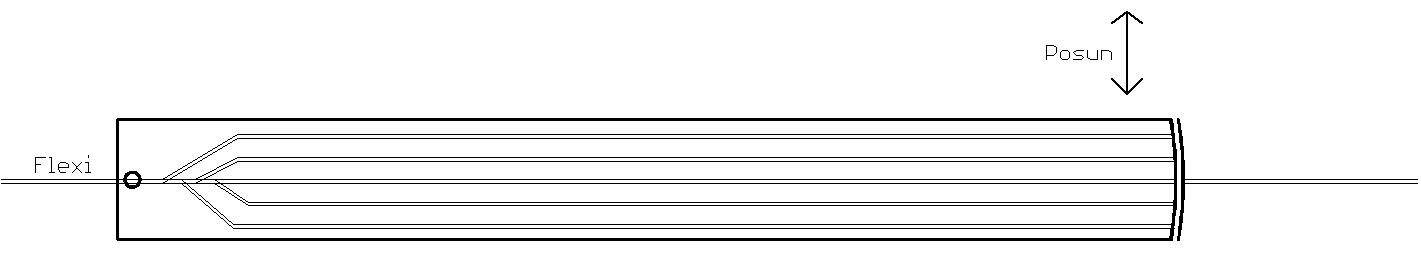

Podle mne nejvetsi problem posuvny je vzpriceni na vodicich tycich. Teda pri jednom motorceku ve stredu posuvny.
Kazda spinka nebo zatuhnuty olej zpusobi rozdilny posun na krajich posuvny.
Mam takovou ideu, ze udelat posuvnu jako vysec kruhu, treba jen par stupnu z kruhu a na jedne strane posouvat a na druhou stranu dat flexibilni kolej s vyhybkami.
Tim by se vyresily dve veci, objeti soupravy s loko a posun te posuvny jen na jedne strane.
Pochopitelne se musi udelat spravne najezdove uhly na najezdove hrane te posuvny.
Cim delsi by byla ta posuvna, tim mene je namahana ta flexibilni kolej.
Jinak je tam spousta variant, jen treba popremyslat. ;-)

Místo flexi koleje na levou stranu dát jen čep a otáčet včetně kusé koleje.
Konce kolejí na pravé straně udělat ve směru osy od čepu (normála).

Příspěvekod zdeno » stř 23 kvě, 2018 8:46 am
sidlo píše:Místo flexi koleje na levou stranu dát jen čep a otáčet včetně kusé koleje.
Konce kolejí na pravé straně udělat ve směru osy od čepu.
vsak pisem, ze tam je spousta variant, treba nejaka provizorni tocna na levem konci. ;-)
inak ten cep osy otaceni muze byt ve stredu, nebo jinak asymetricky.
Je tam opravdu hodne variant, jak se to da udelat.

Příspěvekod hopeter » stř 23 kvě, 2018 5:01 pm
Má to trochu nedostatek. Smyslem posuvny bývá zkrácení SN a úspora výhybek...
Co se týká "zkřížení" mostu posuvny tak záleží hlavně na kvalitě pojezdových lišt ( šuplatových výsuvů ) a umístění pohonu do těžiště ( většinou středu ) mostu.
