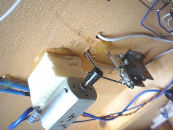

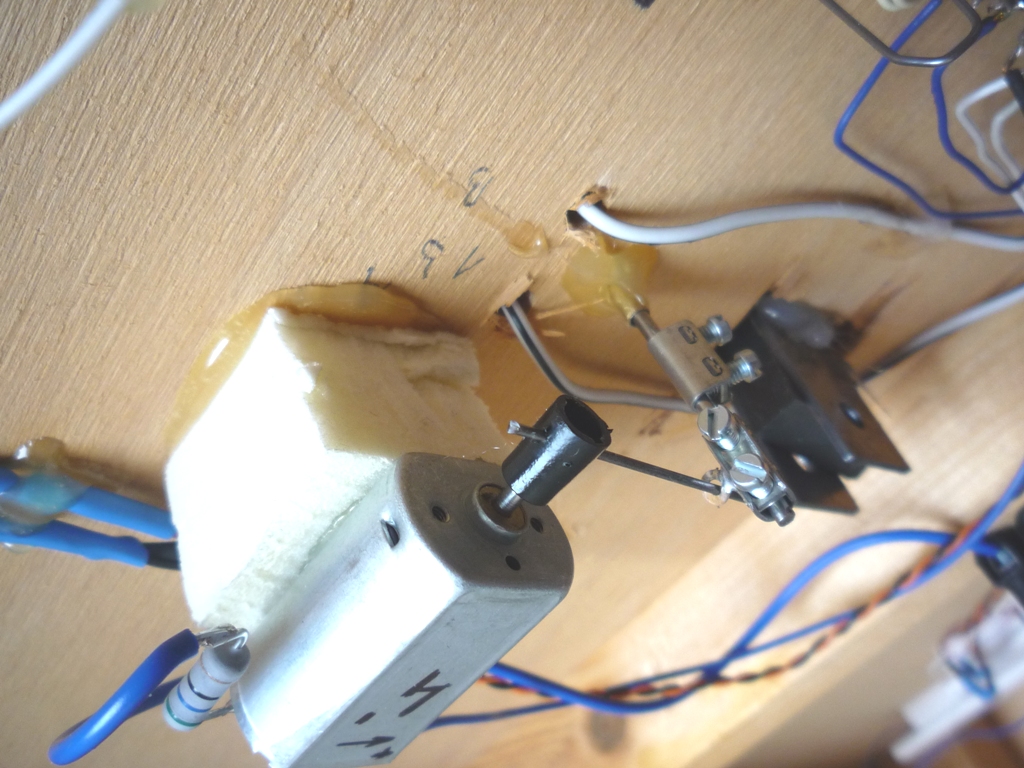

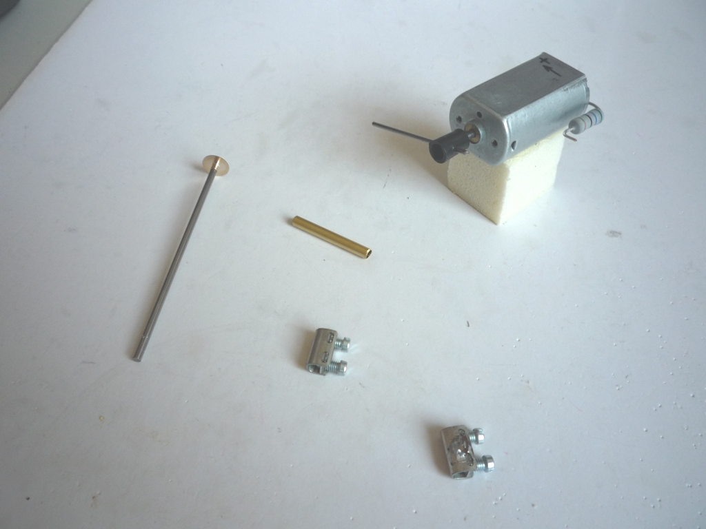

Nicméně, stavbu terčíku nabízím jako fotonávod. Myšlenka - motorek přivedením napájení se pootočí, přes páku zvedne hřídel s terčíkem. Odpojením napájení terčík padá vlastní váhou zpět. Terčík průměru max. 10mm nutí obsluhu najíždět spřáhly velmi přesně, ale zároveň nehrozí zvedání modelu přes pluh apod.. Použit jakýkoli motorek co se válí v šuplíku - jde vyřazený 3pól. Rychlost a sílu zdvihu (aby spolehlivě rozpojil, ale zároveň neměl sílu na to, aby při chybě obsluhy zvedal např. lokomotivu z kolejí díky opření o pluh) je nutno omezit předřadným odporem - nutno vyzkoušet dle použitého motorku. Předřadný odpor zároveň omezuje tok proudu vinutím motorku a ten je tím méně namáhán v aktivní poloze terčíku. Všechny míry použitých dílů nejsou nijak kritické - vše se dá doladit. 1) Doraz v dolní poloze se neseřizuje. Terčík leží na pražcích. 2) Doraz v horní poloze se seřídí polohou "lustrsvorky" na hřídeli terčíku - dorazem na vodící trubičku. 3) Poloha druhé "lustrsvorky" s napájeným očkem pro páku od motorku se nastaví zkusmo dle polohy motorku.
Detail montáže zespod panelu. V pozadí pernamentní maglet pro spřáhla Kadee magnematic.

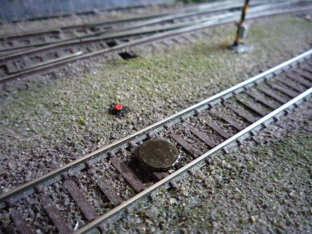

Detail zabudovaného rozpojovače před finálním zamaskování, aby nebyl na první pohled pro diváky patrný. Z toho důvodu je vedle koleje jako informace pro obsluhu červený bod, značící polohu rozpojovače.
