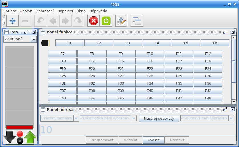

1. Připojíme k centrále počítač s JMRI. Nejrychlejší kontrola, že spojení funguje, je kliknout na zelené tlačítko Zapnuto. Centrála se vypne a tlačítko se změní na červené Vypnuto. Znovu na něj kliknu a centrála se zapne a tlačítko se změní na zelené Zapnuto.
2. Předpokládám, že se to povedlo. Na koleje dám mašinku s dekodérem MN300. V menu DecoderPro ⇒ Akce ⇒ Nový ovladač otevřu okno s ovladačem JMRI. Do pole adresa zadám adresu lokomotivy (to je ta z multiMAUS). Kliknu na Nastavit a adresa zešedne. V příkladu jsem použil adresu 10. Potom levým šoupátkem zkusím mašinku rozjet.

Příspěvekod Jirka Dvorak » stř 05 úno, 2025 5:24 pm
Děkuji sidlo za názorný návod, to je přesně moje úroveň. Vše jsem udělal dle návodu a mašina se na pokyn ovladače z JMRI rozjela stejně jako předtím na povel multimaus. Nechal jsem jí prozatím původní číslo 3. Rozjásaný úspěchen jsem znovu zkusil v JMRI načíst dekodér a opět stejný výsledek: Stopping due to error: Není detekovaná žádná lokomotiva (301). Přitom se ani nepohla - mrtvý brouk. Ale na následný pokyn z multimaus se rozsvítila, takže kontakt neztratila.

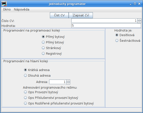

Mašinku postavit na programovací kolej. S ovladačem JMRI by stále měla jet na adrese 3.
1. V menu DecoderPro ⇒ Akce ⇒ Programátor jednotlivých CV otevřu okno s programátorem JMRI.
V poli CV zadám 1.
V poli Hodnota zadám 5.
Zvolím programování na Programovací koleji režim Přímý bytový.
Kliknu Zapsat CV.
Po chvíli čekání se zobrazí známá chybová hláška.
2. Z ovladače JMRI zkusím rozjet mašinku s adresou 3. Asi to nepojede.
Změním adresu na 5 a zkusím ji znovu rozjet. Asi to pojede.
Jak to dopadlo?

Sidlo zdravím a děkuji za další návod. Dopadlo to přesně podle něj. Jak tomu mám rozumět? Je to trochu mimo moje chápání.
