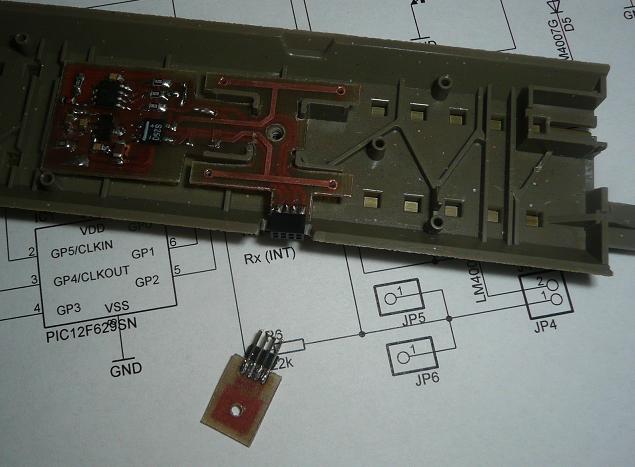

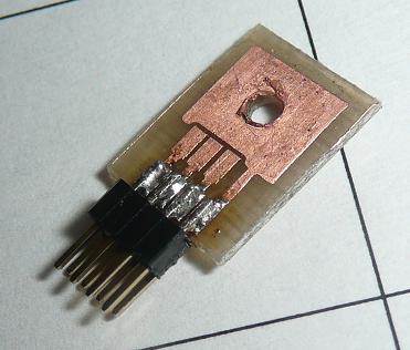

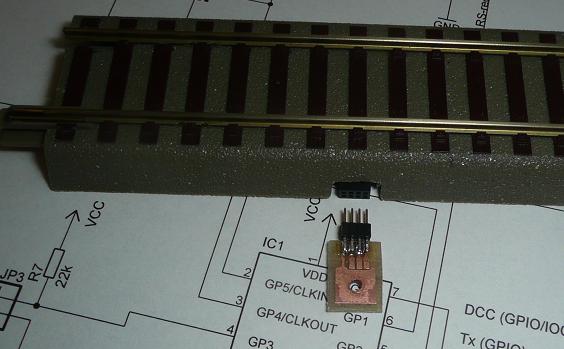

Příspěvekod fulda » pát 12 pro, 2014 9:41 pm
Tak jsem to nafotil.
Měděná plocha je asi 8*8mm velká, dírka uprostřed je momentálně 2mm, ale to je celkem jedno.
Předpokládám, že lampa má v potrubí V+
Samotnej stojánek pro lampu: (takhle je vzhůru nohama)
Stojánek a dekodér:
Stojánek připojenej do dekodéru:
Příspěvky: 5447

Příspěvekod harttman » pát 12 pro, 2014 10:17 pm
Jo, fakt dobrý.Tady není co řešit. Rychle složený a rozložený. Tak Ti ty lampy pošlu. Aspoň budeš mít dárek pro holku. :D

Příspěvekod Xpaulus » sob 13 pro, 2014 6:58 am
fulda píše:Samotnej stojánek pro lampu: (takhle je vzhůru nohama)
No a ta ma "nonuni" zakladna se k tomu přilepí s je to :)
Skvělá práce !
