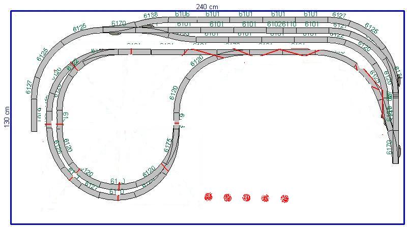

S vámi je chlapci těžké pořízení. :D Říká vám něco slovo nadsázka?Tím jedním drátem jsem myslel přestavení výhybky(výhybek) do patričného směru,takže pro názornost uvedu tento příklad.Na přiloženém obrázku SN vidíme 5 možností postavení vlakové cesty,tzn.potřebuji výhybky přestavit do 5-ti různých pozic.Stačíte mě sledovat?Tak pokračujeme,s pultíčku s 5-ti tlačítky vedu 5 drátů směrem do středu kolejiště,kde vedení rozvětvím k jednotlivým přestavníkům,přidám pár diod a je hotovo. :D Jedno mžikové tlačítko koupím za 10,-Kč,dioda stojí cca 1,-Kč a potřebné "klubko"drátů za 20,-Kč.Nepotřebuji žádná relátka a další bižuterii,jak se tady stále snažíte prezentovat.Potřebuji pouze a jen kvalitní přestavník,který pokud dostane příkaz k činnosti,tak to prostě vždycky udělá a nepotřebuji k tomu žádná další udělátka pro kontrolu atd.Pochopitelně se stále bavíme o jednoduchém ovládání vlakové cesty ve SN,kde nejsou žádné závislosti směrem k vjezdovým a odjezdovým návěstidlům.
A jedna veselá na závěr,veškeré příslušenství (veksle,semafory,závory) zásobuje energií trafíčko o rozměrech 8x4 cm(původně možná do TV),které jsem koupil bratru za cca 170,-Kč.Má čtyři vývody,2 do zásuvky,2 do pultíku a bez jakýchkoli problémů funguje bezmála 5 let.Pochopitelně to není pro diletanty,kteří neumí číst nebo neví co znamenají symboly pro elektrická zařízení. :mrgreen:

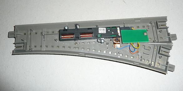

Proč by se v gigantickém měřítku nevešel dekodér? (obrázek dole)
Je to celkem v poho pro děti, staví si koleje a ono jim to rovnou jezdí, žádná starost, žádné dráty. Dětem nevadí, že nemají logickej panel, oni si to tak poskládaly.

Druhá věc.Pod můj příspěvek,kde myslím zcela jasně píšu,že je to použitelné pouze a jen pro Roco :wink: mi položíš otázku,proč by to nešlo použít pro gigantické měřítko a přiložíš fotku veksle Roco. :lol:
Příště si přečti můj příspěvek pořádně a neschovávej se za učitelku češtiny. :D Chápu,že jsi jako digitální purista rozpálen mými příspěvky do ruda,ale takový už je holt život,že s Tebou nemusí druhý souhlasit. :lol:
