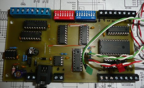

Pro zájemce o fotky: Postavil a odzkoušel jsem pokročilou verzi Xbus FBO. Časem doplním nějaké informace i na web.

Příspěvekod fulda » čtv 23 srp, 2012 8:01 am
kterou jsi použil verzi? tu jednoduchou a nebo tu větší?
Máš nějaké fotky? nejlépe rovnou z panelu?
Příspěvky: 5396
Re: Xbus FBO
Příspěvekod KE-pavuk » čtv 23 srp, 2012 7:01 pm
pouzil som tu novsiu cize vecsi DPS foto zatial neni lebo prekopavam celu pult nakolko prechadzam komplet na DCC ovladanie vratane vymen, navestidiel a TCO( tlacitkovy) inac v osadzovaku je 4MHZ krystal a v zozname 8Mhz. ale funguje to iba s 8 ckou. kamos sa na tom odpiekol (Romino.sk) a nevedel si s tym rady 2 mesiace ze preco to nejde :D. Snom je prevadzkovat to cez Model JOP. ale to je hudba buducnosti
