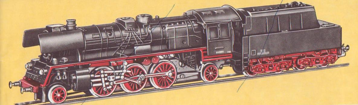

Nevím o tom,že by se v BR24 dělala v produkci Zeuke/BTTB ?
je to tato mašina ?
http://maloseriovky.eu/components/com_v ... b4f23f.jpg

Ne,ne, jedná se o starou anologovou lokomotivu.Chci si odzkoušet digitální provoz, než si budu muset koupit nové loko. Zvukový dekodér samozřejmě od Zimo, spletl jsem se, teprve začínám.

Asi nejjednodušší bude použít dekodér s šesti kablíky.Ta mašina ale určitě není BR 24,vypadá to na BR 23 DR.
Příspěvky: 3585
Re: Digitalizace lokomotiv BTTB
Příspěvekod Jarda H. » ned 14 říj, 2012 10:48 am
miroslav lengyel píše:... Ta mašina ale určitě není BR 24,vypadá to na BR 23 DR.
Tak nějak, dlouhá pára od BTTB, BR23, obrázek z nějakého jejich katalogu.

No kamošu,tak pokud se dotoho pustíš,tak to prosím zaznamenávej.Rád bych to viděl,protože taky mám doma tyto mašiny (BR23) a rád bych si je digitalizoval. Zatím to,ale moc reálně nevidím.
Motor lokomotivy je v kabině.Jenže tam na 99% dekoder nenacpeš.Jediný reálný místo se jeví tendr.Pak je ovšem ten problém s propojením.Sběr proudu od koleček 2x drát..z mašiny do tendru k dekodéru.Z dekoderu zpět 2xdrátek k motorku.No a pokud budeš chtít i led světla musíš natáhnout od dekodéru další dva káblíky.V originálu jsou tuším dva drátky na osvětlení tendru.Já je však využil k napájení.Tedy aby i kolečka tendru brala proud pro mašinu.
Toto bude platit asi i pro menší BR56.
Takže s chutí do akce :D
