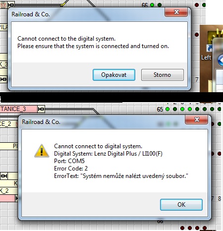

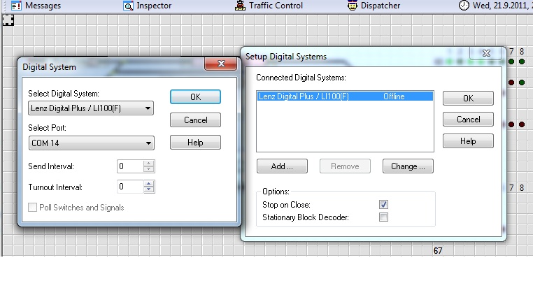

]1) NO, na řeťězec "dccdcc! nereaguje a nic se poté nevypíše ( použil jsem pro jistotu druhou H-centrálu, ale ani s jednou to nefunguje )
2) v Railcu nastavovat port ani rychlost nejde, teda jsem to tam nikde nenašel.
v railcu 7.0 golden je to samé nastavení
[attachment=0]railco_5.8_hlasky.jpg[/attachment
Někdy se zobrazí jedna hláška, jindy zase druhá....

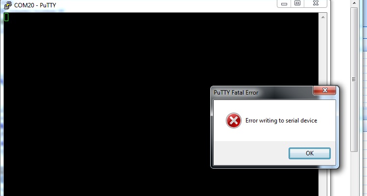

O těhlech stránkách vím, na ty se odkazují i přímo z Honzíkova e-shopu..... a v podstate se nedostanu pres spojeni pomoci putty na Gen-Li..... nevypise mi to tu sadu znaků a ani pomocí klíčového slova "dccdcc" se nedostanu do nastavení... jo a pokud postupuju doslova podle návodu, tudíž že se pomocí putty připojím na příslušný COM a potom odpojím USB a vypnu centrálu a potom zapnu napájení a zastrčím USB, tak když dám v putty cokoliv, tak mi naběhne chybová hláška a šlus....
no a pokud se pokusim spojit s příslušným portem, když je Gen-li odpojen, tak mi to naběhne podobnou hlášku, že se nemůže spojit s COMx a že nemůže otevřít "serial" port
