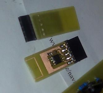

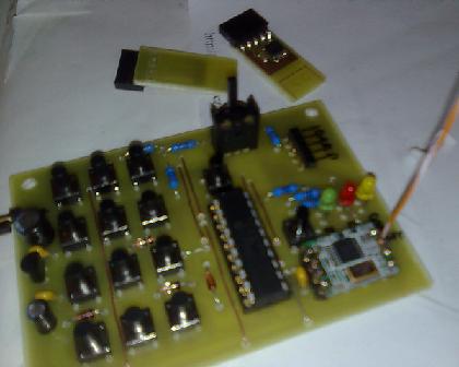

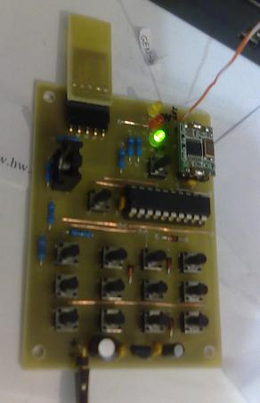

Pro zájemce ze strany modulářů, udělal jsem pro Pavla takovej menší koncept bezdrátové myši pro moduly.
Podstata je jednoduchá:
Existuje myš, která nemá ani display, ale má slot na malé kartičky. Kartička obsahuje registraci lokomotivy, takže mám de-facto tolik kartiček, kolik lokomotiv a tolik myší, kolik rukou.
Když chci s nějakou lokomotivou jet, tak nejprve zapíchnu její kartičku do ovladače a pak prostě jedu.
Pochopitelně bezdrátově.
Zatím je to jen ve stádiu konceptu, ale jestli se to někomu bude líbit, třeba to dotáhnu do konce.
Má to ještě jednu fintu - dá se do toho dát kartička, která definuje vyhybky, takže to pak ovládá 6 vyhybek (nebo jiného příslušenství, třeba zvuky, nebo točnu)
Obrázky jsem nafotil telefonem:
