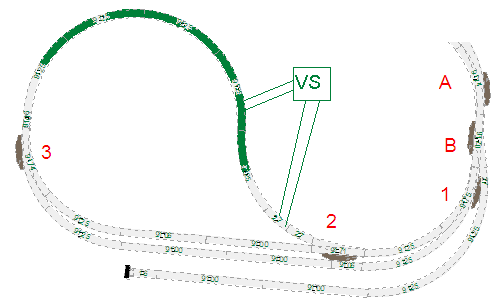

Příspěvekod Lasoft » pát 08 dub, 2011 12:53 pm
Když jsme u těch smyček neporadil by někdo jak to udělat na tomto pláně. Označil jsem tam místa podle mě kde by asi měli být ty úseky napájený přes modul smyčky. Podle mě jsou tam 3 smyčky ale smyčka 2 a 3 je jakoby v sobě. a vše se to schází v jednom bodě. A nevím tím pádem odkud brát napájení pro ty moduly. :shock:

Příspěvekod Myšpulín » pát 08 dub, 2011 5:15 pm
Lasoft píše:... Podle mě jsou tam 3 smyčky ale smyčka 2 a 3 je jakoby v sobě. ...
Nějak tu třetí smyčku nemůžu najít. Podle mne ty dva zelené úseky musí stačit. Ale v poslední době jsem nějakej slepej, třeba jen blbě vidím.

Příspěvekod Lasoft » pát 08 dub, 2011 6:35 pm
No podle mě jsou druhá a třetí jakoby částečně propojeny. Na plánu chybí část tratě co spojuje oranžovou trať s světle žlutou a je pouze naznačena od ruky žlutě. a to tvoří jakoby další smyčku.

Příspěvekod jirkan » sob 09 dub, 2011 10:42 pm
Měl bych jeden možná nesmyslnej nápad, třeba ale může fungovat. Co kdyby se - relátkem nebo smyčkovým modulem - přepólovával ten společný úsek mezi smyčkami - vzdálenost mezi výhybkami 1 a 2 se zdá dost dlouhá na celý vlak .....
