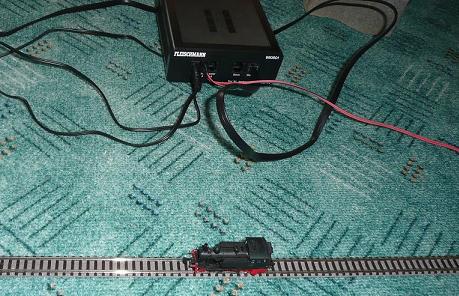

tak mi Radek Strnad zapůjčil svůj zesilovač Roco 10764 a já jsem si hrál s jeho propojením se svojim Fleischmann 680801 (to je to samé, jenom v jiném barevném podání)

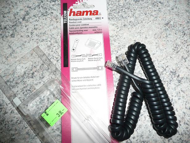

Nejprve jsem zjistil, že nemám doma RJ11 konektory, takže jsem si musel dojít na náměstí dojít koupit kabel k telefonnímu sluchátku:
(pozor - né telefonní kabel, to jsou RJ12 a ty jsou větší)

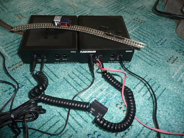

Tenhle kabel má takovej jeden nedostatek - prohazuje piny (1-4,2-3,3-2,4-1), to není podle Roco správně, ale podle schématu to není zase tak úplně špatně, jenom je vliv vodiče přenášejícího chyby trochu oslabenej. Pro jistotu jsem to vyzkoušel:
Funguje to celkem dobře, až na to, že propagace zkratu a přetížení trvá o trochu déle. Nicméně ani tak to nikterak nepoškodilo moje eNkové blechy.

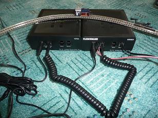

Pak jsem kabel přestřihnul a zapojil ho jak má bejt (1-1, 2-2, 3-3, 4-4), to už vše chodilo na jedničku:

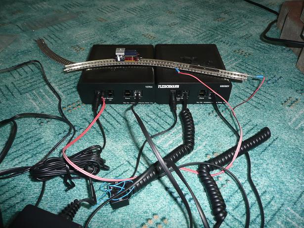

Nakonec jsem si udělal drátek z "booster out" do "Master" tak jak jsem ho popsal o dva řádky vejš a taky funguje na jedničku:
(trochu blbej obrázek, bo se na něm moc nepozná co kam vede, nechal jsem tam pohozené i nepotřebné dráty)

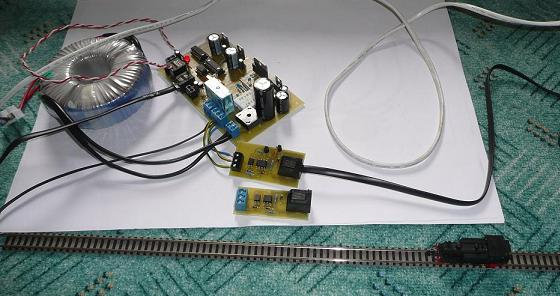

pokud by někoho zajímalo, tak jsem dneska testoval zařízení, které se pracovně jmenuje NanoX2Roco10761 - jedná se vlastně o možnost, jak roco boosteru (10764 nebo 10761) přidělat rozhraní CDE známé třeba od Lenze nebo právě od NanoX.
Tady je ilustrativní obrázek:
Obrázek Obrázek
Je na něm NanoX, které má svorky CDE a dvě malé destičky, jedná se o dvě verze toho samého - z jedné strany svorky jako na CDE boosteru, z druhé strany master výstup do Roco zesilovače.
Jako hodnocení bych napsal, že zařízení funguje na 66%. To znamená že:
:D Lze připojit Roco booster a jezdit s ním
:D Bezpečně se propisuje pžetížení/zktat do centrály (pokud máte verzi se vstupem E :!: )
:( Nedá se přejíždět mezi úsekama ovládanejma přímo NanoX a Roco
To v praxi znamená, že lze zařízení použít například takto:
  1. Pokud mám rozdělené napájecí okruhy, tak napájet napřiklad příslušenství z jednoho a koleje z druhého zdroje
  2. Používat NanoX jen jako centrálu a kolejiště napájet několika Roco zesilovači
Koho tohle zařízení zajímá, mohu doplnit další informace nebo zapůjčit na vyzkoušení.
