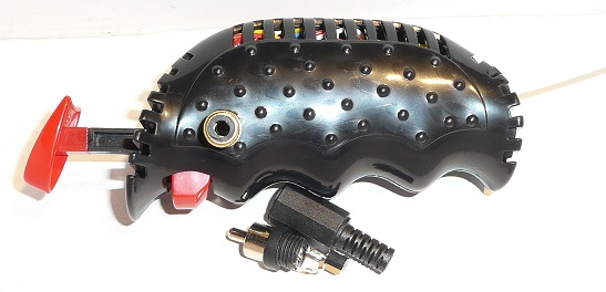

Tak když už se tu předháníme co existuje za ovladače, tak jsem udělal jeden, co je v ovladači od autodráhy. Rychlost jako na autodráze a směr tím tlačítkem vepředu, co na autodráze znamená extra rychlost. Ale to je jen takový žert.
