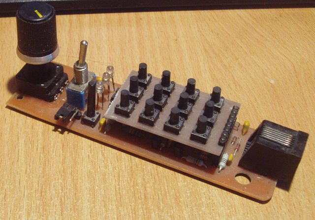

Příspěvekod zdeno » pon 05 srp, 2024 12:08 pm
fulda píše: Plecháče s životností 25 000 dělá třeba Piher (od 40 Kč bez DPH).
Tyto plastaky pouzivam od uplneho zacatku a zatim nebyla ani jedna reklamace na tyto potaky.. A to bylo vyrobeno hodne pres sto kusu od roku 2015.
Ale jejich nejvetsi vyhoda je, ze se daji prisroubovat pomoci sroubku 2mm v rohoch.
Ovladaji vsech 28 funkci a na boku maji switch na prepinani Uhlenbrock a Digitrax, pristupne z boku na krabicke.
zdeno

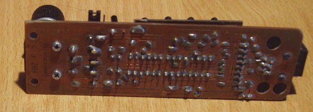

Takže teoreticky by šly vzít SMD jak tlačítka tak procesor a třeba takový co má možnost připojit cca 16 tlačítek (takySMD) jak to má Zdeno na svém OTO a vešlo by se to na tu desku pro FREDi.

Příspěvekod fulda » ned 18 srp, 2024 7:45 am
Tak udělat je možné ledacos, je trochu otázka, jestli existuje nějaký idealizovaný model. Jestli 16 tlačítek je opravdu to správné, nebo jestli třeba není lepší 8 + shift? A taky jaké rozložení těch tlačítek?
Bohužel se tu velmi rychle dostaneme do diskuze - sto lidí sto chutí.
Příspěvky: 5422

Máš pravdu pokud je v titulku 16 funkcí pak 8 + shift je dostatečných, nicméně já jsem narážel na to. že by ovladač mohl mít funkcí ještě více - viz Zdenův s 68.

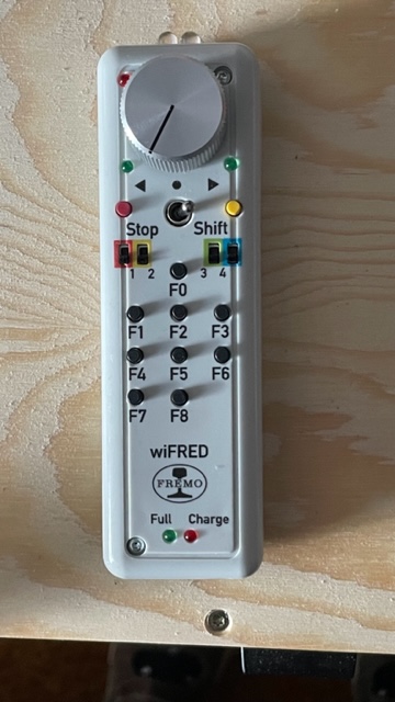

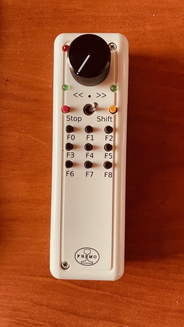

Příspěvekod HonzaM » úte 20 srp, 2024 8:26 am
fulda píše:
Zdenek Valter píše:Máš pravdu pokud je v titulku 16 funkcí pak 8 + shift je dostatečných, nicméně já jsem narážel na to. že by ovladač mohl mít funkcí ještě více - viz Zdenův s 68.
Tak pro 68 funkcí bez displeje, to je hodně odvážné, to moc nevím jak zmanagovat.
Nedovedu si představit, jak si jako jako strojvůdce na setkání budu pamatovat jaký zvuk která funkce ovládá a volit na Zdenově současném OTO MD ovladači třeba funkci 22 způbem volby nejprve desítky a pak jednotky. Ono i těch 16 funkcí na aktuálním ovladači FREMO FREDi nebo wiFRED s devíti tlačítky a volbou funkcí 9 - 16 přes Shift mi nepřipadá úplně pohodlné a praktické, tím spíš, když každý zvukový dekodér má jiné využití jednotlivých funkcí. Využití všech zvukových funkcí které jsou v dekodéru k dispozici je podle mne reálné jen při automatickém provozu.
