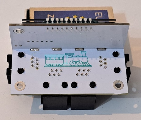

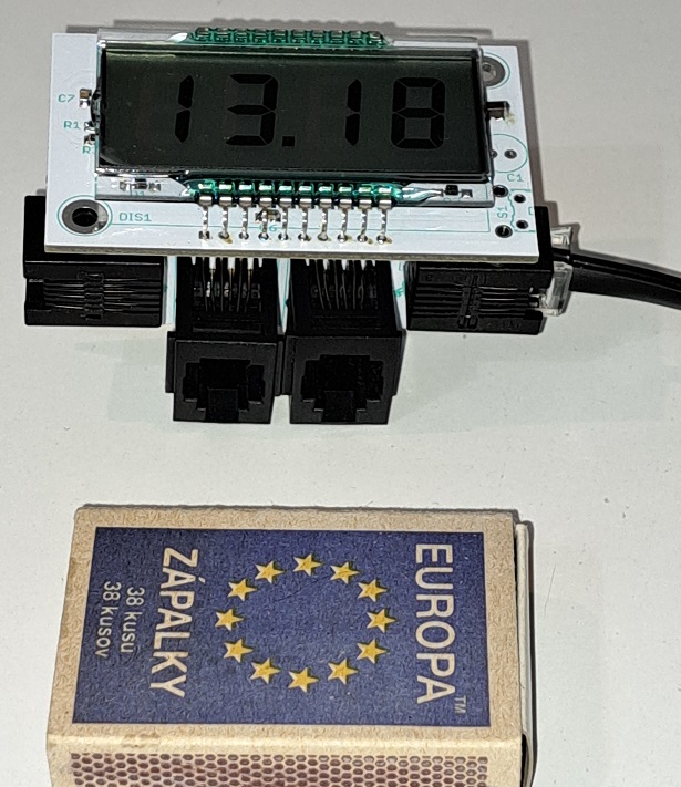

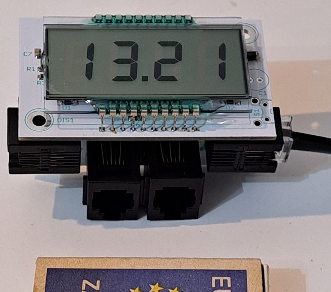

Příspěvekod fulda » čtv 02 kvě, 2024 7:30 pm

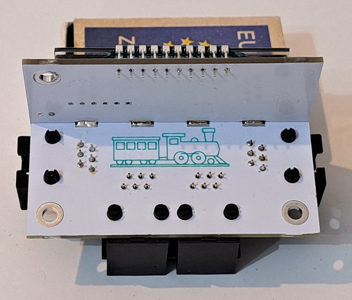

Jsem si říkal, že LN Box je takové smutné zařízení a že když se k němu přilepí digitálky, bude mnohem veselejší. Takže jsem si udělal takový konglomerát. Vlastně to nic neumí, jen to zobrazuje čas z centrály. Má to zanedbatelnou spotřebu a je jedno, kolik jich na sběrnici je, nezatěžuje jí to.
Když čas není nařízenej, tak bliká, když nařízenej je, tak svítí normálně.
Tady je nějaké VIDEO. Na začátku to připojuji k nenařízené centrále a pak nastavím čas na 12:45 rychlost 1:8.
Má celkem běžné 4 konektory - dva zepředu a dva do boku. Na zadní straně je klasická lokomotiva, tentokrát v zelené.
Příspěvky: 5447

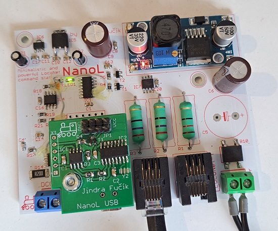

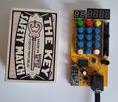

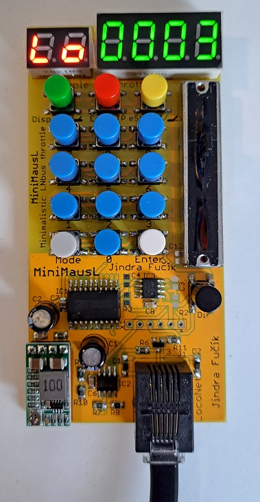

Příspěvekod fulda » stř 08 kvě, 2024 11:26 am
Dnešní příspěvek bychom mohli nazvat "velikonoční".
Podlehl jsem nátlaku a horší dostupnosti DRV8876 (mi došly) a předělal jsem centrálu na DRV8801. To vyžadovalo jiný plošňák, ale zase to umožnilo zvětšit proud na 2,5A. A protože jsem byl v dobrém rozmaru, tak máme centrálu v barvě bílé, s červeným potiskem. A k tomu ovladač na žlutém plošňáku s černým popiskem.
A Jirka se ptal na velikostní srovnání:
Příspěvky: 5447
