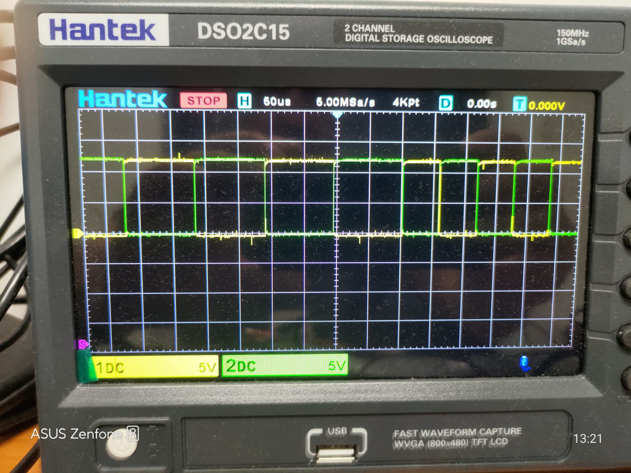

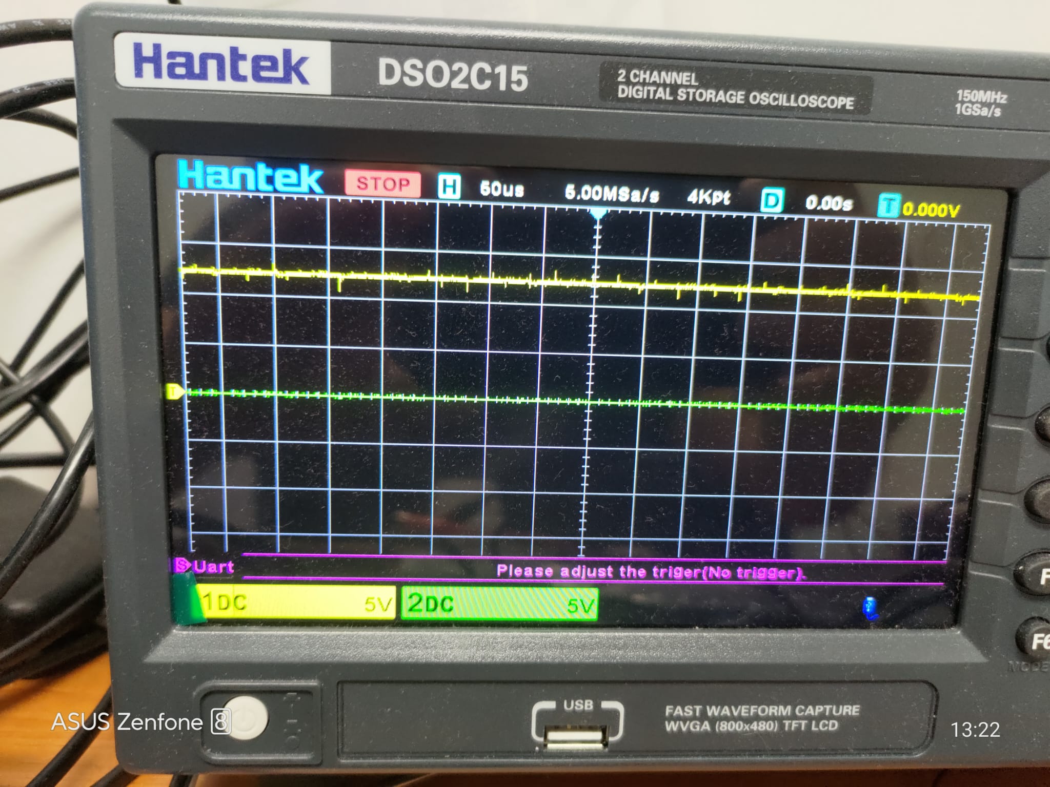

Já nevím, mě ten popis přijde matoucí - tak nějak tušíme, ale :
- kde by se tam asi tak vzalo +-7V ? ... to jako berou průměr 0 a 14V když to kmitá ?
- někdo v centrále vyrábí -7V ? to asi ne co
I to LoconetT podle výstupu vypadá jinak viz obrázky teď z DR5000 - první obrázek T (měřeno vůři GND pinům 2-5 ) - z toho vypadá, že na 1 je +12V a na 6 je GND
Druhý obrázek LoconetB - nepřekvapivě 1 a 6 oba +12V kmitaj přesně opačně dle DCC

rchlumecky píše:Já nevím, mě ten popis přijde matoucí - tak nějak tušíme, ale :
Tohle je spíš na ověření na konkrétní centrále.
rchlumecky píše:I to LoconetT podle výstupu vypadá jinak viz obrázky teď z DR5000 - první obrázek T (měřeno vůři GND pinům 2-5 ) - z toho vypadá, že na 1 je +12V a na 6 je GND
Jenže připojené prvky - ovladače by neměly mít propojené napájení PIN 1 a 6 se signály Loconetu (2-5 a 3-4) zde by mělo být galvanicky odděleno.
Já bezpečně vím, že o boosteru si přes optron (galvanické oddělení) bere signál z Railsync (1,6) diferenciálně a s GND z rozvodu Loconetu spojen není.
