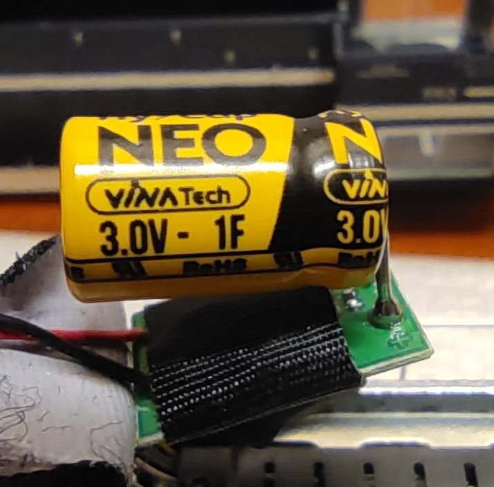

Je pripojeny medzi GND a modry spolocny (+) pol, pricom je tam doplneny nabijaci odpor 100ohm a paralelne k nemu dioda v priepustnom smere z kondenzatora von (smerom k dekoderu), ale bez tlmivky. Tento nabijaci/vybijaci obvod je sucastou Hektora/Kalugy a dalsich PIKO strojov (maju to v specifikacii modelu uvedene). Zakladom dobreho fungovania bez vypadkov su vsak dobre vyriesene zbieracie pliesky na pojazde a co najvacsi pocet takto osadenych naprav. Toto je naprikad obrovsky problem SERGEJOV ROCO, kde ani 6 naprav so zberom nie je dost a na nenapajanej srdcovke dokaze zostat visiet. :oops: To na okraj...
Takze vydrz tohoto 1F kondenzatora je naozaj slusna, ale tebou uvadzany 1000uF bude iba jeho chudobny pribuzny. Zazraky necakaj. Tym vsak netvrdim, ze je to zle.
ZIMO uvadza max 6800uF na priame pripojenie k dekoderu. Akakolvek hodnota bude lepsia ako nic. ZIMO dodava standardne elelktrolyt 680uF 16V a ma rozmer cca ○8/12mm. Toto je rozmer, ktory sa da umiestnit pomaly kdekolvek. Rozmerovo mensie su snad iba tantaly, ale maju aj malu kapacitu pri napati 16-25V - cca 100-150uF. Celkovo je problem skombinovat rozmer, kapacitu vs. napatie. Cim vyssie napatie, tym nizsia kapacita. Cim vyssia kapacita, tym vacsi rozmer.

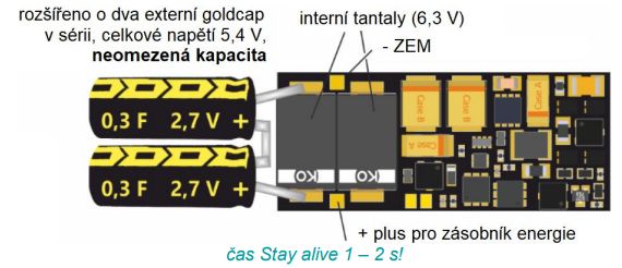

Příspěvekod mvck » úte 29 bře, 2022 3:47 pm
V souvislosti s nástupem superkondenzátorů (Goldcaps) se chci zeptat - proč se v manuálu Zimo uvádí připojit 2 kondíky 2,7 v sérii, nebylo by jednodušší připojit rovnou jeden na 5,4 V? Ušetřila by se tím spousta místa. Zkoušel to již někdo?

Příspěvekod horak » úte 29 bře, 2022 4:17 pm
mvck píše:... nebylo by jednodušší připojit rovnou jeden na 5,4 V? Ušetřila by se tím spousta místa. Zkoušel to již někdo?
Iste, išlo by to. ALE.... čím vyššie napätie, tým nižšia kapacita pri rovnakom rozmere. Na zvýšenie kapacity je treba väčší rozmer alebo znížiť napätie. Proste tieto tri veci spolu súvisia.
Preto aj PIKO používa 1F kondenzátor s napätím 2.7V resp. 3V, lebo pri napätí 16-25V by 1F kondenzátor bol obrovský...
Občas sa však nájde výnimka - iná konštrukcia, kedy pri rovnakom rozmere a rovnakom napätí je vyššia kapacita alebo je pri rovnakom rozmere aj rovnakej kapacite vyššie napätie. Každopádne treba hľadať podľa rozmeru/napätia/kapacity.
