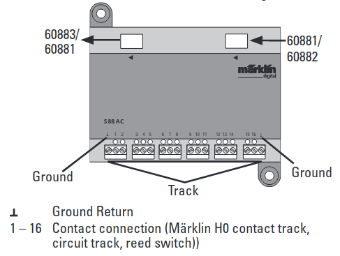

Sice to nemám změřené, ale podle manuálu předpokládám že Marklin 6088x má stejné zapojení jako DR4088xx. Jenom svorku C mají pojmenovanou jako GND.

No podle popisu si myslím, že 60881 a 60882 se liší právě tím, že 881 umí "jen" kontakty a 882 umí detekci z koleje. Ale to stále nevylučuje, že to bude udělaný stejně jako DR4088. Dá se nějak toto změřit nebo ověřit? Samozřejmě metoda zapojit na oválu a vyzkoušet, co to udělá, to mi při ceně komponent nepřijde jako úplně ideální řešení (kouřové signály z elektroniky díky vlastní blbosti znám důkladně).
