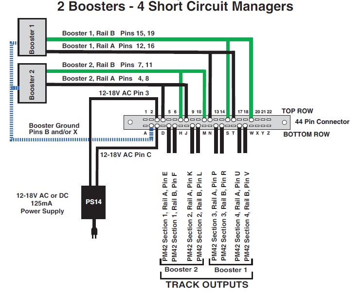

Každý požadavek má určitě více možností k řešení, a zvolení přístupu může být u každého jiné.
asi jde i to že vidím možnosti použití pro RailCom na kolejišti. A řešit to Boostery které podporují RC a ke každému je potřeba trafo ? ? ?.
PM42 má i tu možnost nastavení rychlosti reakce na zkrat a reportuje to i do ovladacího SW.
PM42 stojí 70$ i s poštovným, to je kolem 55€.
jsou to 4x samostané úseky , každý usek může být napájen s jiného Boosteru.
booster + trafo = 40€ , 40€ x 4 = 160€ a úplně tam nevidím nic elegantního.
PM42 neprodávám nenabízím , jen to tu popisuju pro někoho komu se to může hodit jako řešení nějakého požadavku.

oba mate svym zpusobem pravdu, ale vsak si to tak udelejte, ja pisem, ze ja bych si to pro sebe udelal jinak.
Aby to melo vyznam, treba tam dat 8A booster nebo centralu. Slabsi booster znici hlavni vyznam tohoto udelatka, teda rozdeleni na 4 samostatne useky.
Jinak je usmevna poznamka, ze kazdy usek PM42 muze byt napajen z jineho boostru. Vsak potom je PM42 uplne zbytecny. :D :D

Příspěvekod rostikator » pát 18 čer, 2021 9:14 am
zdeno píše:jinak je usmevna poznamka, ze kazdy usek PM42 muze byt napajen z jineho boostru. Vsak potom je PM42 uplne zbytecny. :D :D
ale někomu se může hodit, rozdělit a hlavně správně ohlídat například jen dva boostery. psal jsem to proto abych popsal že tu ta možnost je, a někdo se asi při návrhu té desky zamyslel

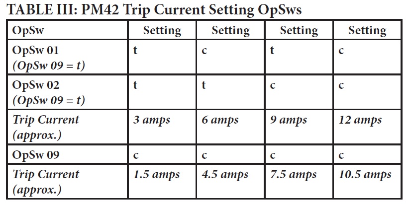

Příspěvekod rostikator » pát 18 čer, 2021 7:37 pm
a nejhorší na tý věci je že to není jen na 3A po větvi ale i na víc, nebo na míň. obrázek dole , těch 12A je brutální, ale asi tomu věří a mají ozkoušené (když rok počkáme, tak to budou dělat už 20 let)
