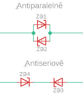

Ještě se nabízí možnost použití dvou "antiparaelně" zapojených Zenerových diod mezi dekodér a motor. Ty by měly srazit tak 5V dolů, což by bylo akorát. Jen nevím, jestli s tím nebude mít dekodér problém. Nezkoušel to už někdo?

Příspěvekod jipol57 » ned 09 úno, 2025 8:40 am
Zenerky antiparalelně se chovají jako obyčejné diody. Srazilo by to asi 0,7V. Ale sériově proti sobě (antisériově) by měly pustit jen zenerovo napětí jaké si přeji. Zvolit výkonové zenerky s požadovaným zenerovým napětím.
Ať mě chytřejší opraví, jestli kecám.
Edit: Opravil jsem sám sebe. Takhle by to nefungovalo. Ale první věta podle mě platí.

Příspěvekod Jirkátor » ned 09 úno, 2025 10:12 am
Asi jsem se měl vyjádřit přesněji. Antiparaelně má znamenat katodu jedné spojit s anodou druhé a na druhém konci diod to stejné a to celé dát mezi dekodér a motorek.

Příspěvekod jipol57 » ned 09 úno, 2025 10:42 am
Vím co je antiparalelní zapojení diod. Ale kladné pulsy by procházely jednou diodou v propustném směru, v opačném směru točení, by zase záporné procházely druhou diodou. Snížený jen o úbytek napětí přes diody v propustném směru.
Ale jak jsem to popsal já, je to taky blbost. Už jsem to tam opravil.

Příspěvekod Zdenek Valter » ned 09 úno, 2025 10:53 am
Jirkátor píše:Asi jsem se měl vyjádřit přesněji. Antiparaelně má znamenat katodu jedné spojit s anodou druhé a na druhém konci diod to stejné a to celé dát mezi dekodér a motorek.
Nerozumím tomu - antiparalelně zapojit zenerky mi nedává smysl viz. příspěvek jipol57.
Zde se uplatní jen úbytky na diodě v propustném směru tedy cca 0,7V v každém směru.
Pří antiseriovém zapojení je úbytek napětí na diodě v propustném směru + zenerovo napětí na diodě v závěrném směru.
Naposledy upravil Zdenek Valter dne ned 09 úno, 2025 11:05 am, celkově upraveno 1

Příspěvekod jipol57 » ned 09 úno, 2025 11:03 am
Při tom antisériovém zapojení (jak jsem blbě popsal prve), by neprošlo menší napětí, ale až vyšší nad zenerovo napětí. Což nesplňuje náš požadavek.

Příspěvekod Zdenek Valter » ned 09 úno, 2025 11:18 am
jipol57 píše:Při tom antisériovém zapojení (jak jsem blbě popsal prve), by neprošlo menší napětí, ale až vyšší nad zenerovo napětí. Což nesplňuje náš požadavek.
Nějak se v tom ztrácím - já myslel, že požadavek je toto:
Jirkátor píše:Ještě se nabízí možnost použití dvou "antiparaelně" zapojených Zenerových diod mezi dekodér a motor. Ty by měly srazit tak 5V dolů, což by bylo akorát. Jen nevím, jestli s tím nebude mít dekodér problém. Nezkoušel to už někdo?
Takže podle mne
antiparalení zenerky srazí napětí o 0,7V
antiseriové o 0,7V + Zenerovo napětí. To může být v součtu právě těch 5V ;-)
Jetě je potřeba upozornit, že se na těch diodách uplatní i ztrátový výkon odpovídající efektivní hodnotě napětí úbytku půlperiody na diodě x proud.

Příspěvekod jipol57 » ned 09 úno, 2025 11:29 am
No zenerkou přece v propustném směru projde napětí plné, jen snížené o 0,7V (křemíková). V závěrném směru je uzavřená, nepropustí nic, do výše zenerova napětí. Nad zenerovo napětí se otevře.
Takže při ZD 5V, tak do 5 voltů neprojde nic, ale 5 - 18V propustí. To jsem popsal jeden směr otáčení. Při změně polarity se funkčnost diod prohodí.
Popsal jsem to antisériové zapojení diod, když by byly vřazeny mezi jeden vodič mezi dekodérem a motorkem.

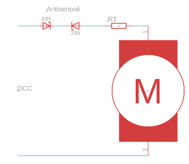

Příspěvekod Jirkátor » ned 09 úno, 2025 11:42 am
Tak jsem zkusil zeptat AI a její návrh zapojení je do série
+12V/-12V
resistor
dvě antiparalelní zenerky
motorek
GND
Takže vlastně Zdeňkovo schéma s tím, že je před diody ještě dán rezistor 10 Ohmů 5W.

Příspěvekod Zdenek Valter » ned 09 úno, 2025 12:31 pm
Jirkátor píše:Tak jsem zkusil zeptat AI a její návrh zapojení je do série
+12V/-12V
resistor
No to snad ne ...
Takže co teda psala ta AI? antiseriově či antiparalelně?
Jirkátor píše:motorek
GND
No ale které?
Na obrázku jsou popsané ;-)
Pokud chceš srazit to napětí o víz než napětí diody v propustném směru musíš použít tohle:
Jak jsou zapojené zenerovy diody je tam popsané ;-)
