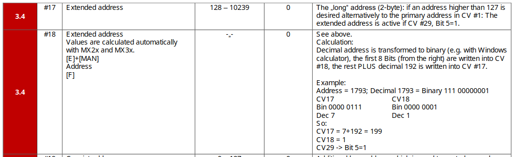

Příspěvekod sidlo » stř 10 bře, 2021 8:46 am
Nevím jak fungují dekodéry z Marzu, ale ZIMO (což je téma tohoto vlákna) ukládá do CV1 čísla z intervalu 1 - 127. Vyšší čísla ukládá do CV17 a CV18.
V poznámce je, že zařízení MX2x a MX3X ukládají vysoké adresy automaticky do CV17 a CV18, aniž by si toho uživatel všiml. Mimochodem, tak to dělá i multiMAUS.
viz manuál ZIMO http://www.zimo.at/web2010/documents/cvliste%2010.2018_EN.pdf

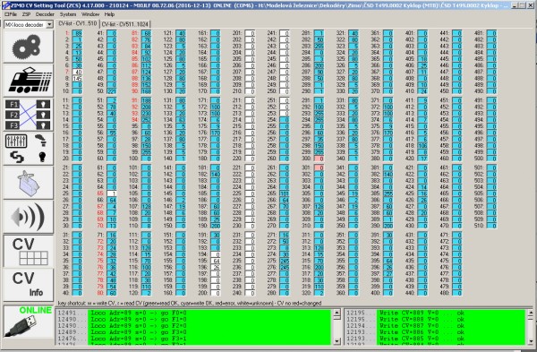

Příspěvekod Gene_Simmons » stř 10 bře, 2021 4:58 pm
sidlo píše:
Gene_Simmons píše:V CV29 mám hodnotu 14. Nevím, jestli to je vysoké, nebo nízké adresování. Nicméně jsem zkoušel CV1 nastavit na 300 a nešlo to, maximum bylo 255.
CV29 = 14 - to znamená:
bit0 = 0 - normální směr
bit1 = 1 - 28/128 rychlostních kroků
bit2 = 1 - povolený provoz DC (analog)
bit3 = 1 - RailCom zapnutý
bit4 = 0 - jednoduchá křivka v CV2, CV6 a CV5
bit5 = 0 - krátká adresa v CV1
Nastavení Cv29 vypadá normálně.
Do jednoho CV dostaneš hodnoty z intervalu 0 - 255. To znamená, že 300 tam nemůžeš nikdy dostat. Kdyby bylo v CV29 bit5 = 1, potom by platila dlouhá adresa, který by byla uložena ve dvou CV17 a CV18.
Díky za vysvětlení, mě ty bity moc nejdou do hlavy :lol: V CV17 a CV18 mám hodnotu 0, takže by to mělo být nízké adresování.
Gene_Simmons
Příspěvky: 446
Bydliště: Praha 8
Re: Zimo dekodér - nefunkční CV1 - zvuk Jacek
Příspěvekod Gene_Simmons » stř 10 bře, 2021 5:03 pm
jipol57 píše:Ještě bych zkusil RESET. CV8,8 nebo CV8,0. Nebo už jsi zkoušel?
Mně když dělá dekodér psí kusy, tak to vždycky pomůže. Kdysi jsem měl strach, abych nepřišel o zvuky, ale nestane se tak. Jen se musí znovu nastavit svícení a rychlosti.
Zatím resetu dekodéru odolávám, to bych, vyděl jako poslední možnost, ale díky za radu.
Gene_Simmons
Příspěvky: 446
Bydliště: Praha 8

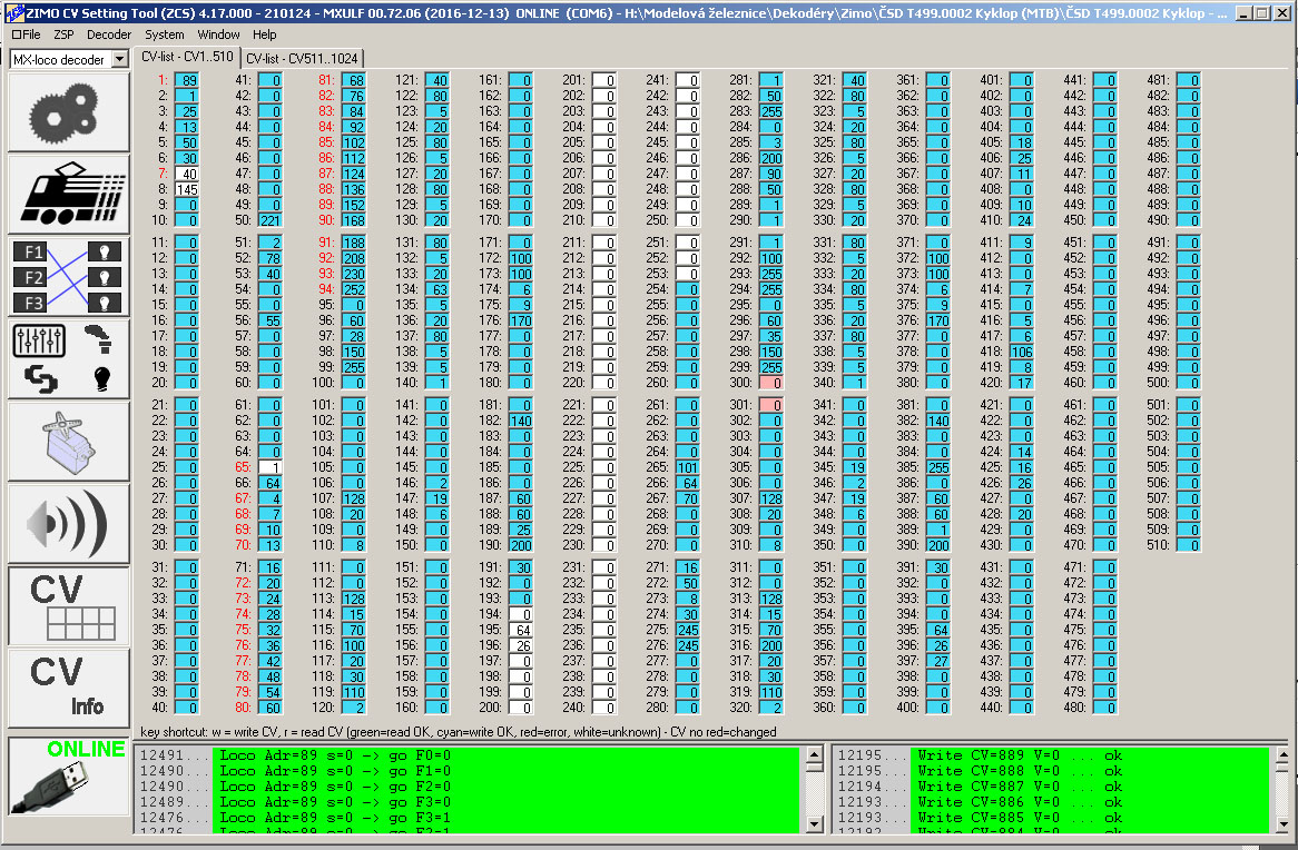

Příspěvekod Gene_Simmons » stř 10 bře, 2021 5:30 pm
Jinak jsem se přes SZ bavil s Rominem a ten chtěl vědět verzi SW v MX645 (CV 7 a 65). já mám v CV7 = 40 a CV65 = 101, to je prý nemožné, protože by to znamenalo verzi 40.101 Aktuální testovaná veze je 40.03. Jak se mi do CV65, dostala hodnota 101 to, nemám tušení, ale koukal jsem do původních CV, které jsem si stáhl a v CV7 byla hodnota 37 a v CV65 byla hodnota 39. Sice jsem dekodér updatoval na poslední verzi SW, ale verze SW neodpovídá skutečnosti. Prý je asi vadná eeprom procesoru. Taky jsem zkoušel změnit CV3=2 a CV3=200 lokomotiva nereaguje na rozjezdové zpomalení.

Tak jsem nakonec resetoval dekodér CV8 = 8. CV1 už funguje. Nahrál jsem svá upravená CV do resetovaného dekodéru, zvuky jsou v pořádku, ale nesvítí mi světla, ani stanoviště strojvedoucího :oops:
Gene_Simmons
Příspěvky: 446
Bydliště: Praha 8

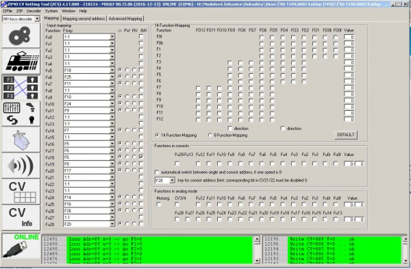

Příspěvekod jipol57 » stř 10 bře, 2021 7:27 pm
No tak vidíš že to půjde. A jak máš mapované digitální výstupy na CV61 ? Zkus CV61,97.
edit: a všeobecně od CV33
Příspěvky: 1730
Příspěvekod Gene_Simmons » stř 10 bře, 2021 7:43 pm
Mapování digitálních výstupú nic
