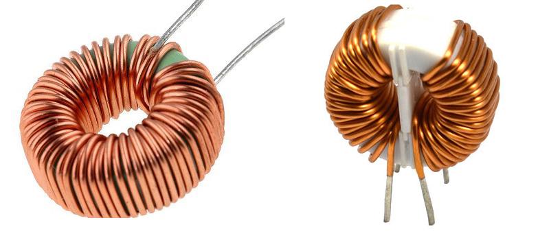

Příspěvekod zdeno » pon 18 led, 2021 6:19 pm
OT , omluva ostatnim
Zdenek Valter píše:Zdeno nechci Ti upírat prvenství natolik dobře historii neznám, ale určitě je to velmi užitečná věc.
je fakt, ze evoluce boostru prosla velkym vyvojem a srovnavat veci spred 15 roku je mimo misu.
V posledni dobe mam rozpracovane, oddelit vystupnim trafem vystup DCC siloveho signalu.
Teda udelat to naprosto bezpecne pro definici hracky.
Mam doma zapojeny boostr s trafem na vystupu, kterym je vyhlazovaci indukcnost pro PC zdroje.
Je to ta druha civka s dvojitym vinutim, ktera ma indukcnost 2 x 3mH.
Uz mi to beha asi 2 roky a bez problemu. Musi se tam dat na sekundar odpor 270 ohmu na potlaceni spicek a tehdy je to naprosto spolehlive.
Problem jsou predsudky lidi, kteri se boji o dekodery. Asi to taky potrebuje projit vyvojem.
zdeno
Příspěvky: 3207
Re: Ovládání výhybek a příslušenství
Příspěvekod BohousP » úte 19 led, 2021 5:17 am
Zdeno: Nedovedu posoudit účinky toho oddělení. Ale na ochranu proti náhodným špičkám bych na výstup dal rychlý bipolární transil tak na 20-25V.
