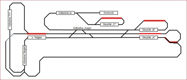

Příspěvekod belgarat » ned 03 led, 2021 8:07 am
Pred rozbitim a predratovanim radeji overim. Jak jsem psal, oproti Milanovu schematu chceme provest dve skryte trate umoznujici 'krouzeni'. Na nasledujicim schematu jsou zakreslene. Sedive krizeni trati vlevo je mimourovnove. Cervene jsem vytahl useky prepinane smyckovymi moduly. Je to tak OK, nebo jsou vhodnejsi mista (minimalizace poctu modulu) ?
http://modelwiki.klfree.net
belgarat

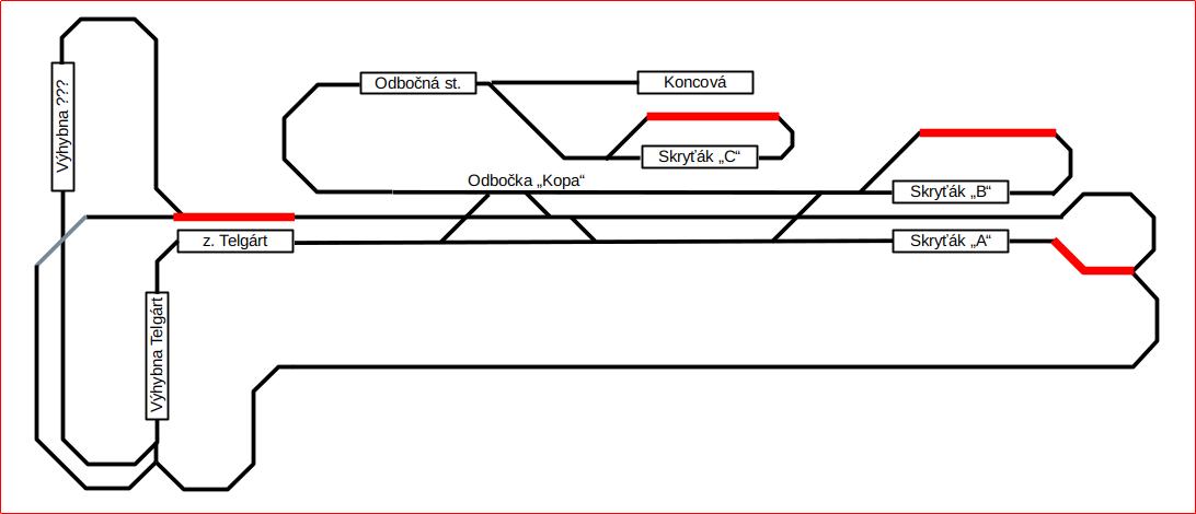

Příspěvekod Pater » ned 03 led, 2021 8:40 am
Má nějaké opodstatnění umístění smyčky skryťáku A do oválu s výhybnou Telgart? Nemohlo by to být takhle?
Asi to nepomůže, počet modulů už snížit nepůjde.

Příspěvekod belgarat » ned 03 led, 2021 8:57 am
@Pater: prislo mi, ze na Tvem reseni (a puvodnim Zdenkove + doplnene trate) je uzavreny kruh Skrytak "A" - Kopa - Telgart - Skrytak "A", ze bych bylo vhodnejsi to riznout tak aby trate nikde kruh (bez preruseni smyckomodulem) netvorily. Proto premisteni smycky do spolecneho useku vc. vyhybky. Ale mozna to je zbytecne / prekombinovane.
Edit: jeste mi vrta hlavou jestli tu spojku A > B neobratit. Jak to mam nakresleno, nemuzu z te skryte trate Telgart - "A" prechazet ve skrytu na "lokalku" (skrytak "B"). Otazka je zda to je potreba, protoze pred odbockou Kopa je cca jen 20-30cm viditelne trate (pak tunel). Kdyby vedle (na schematu) sikmo zleva shora doprava dolu, tak muzu prejizdet ... stavba by byla slabsi, ta posledni vyhybka uz je ve stoupani. Nekdo s 'provozni predstavivosti' by napad / nazor nemel ?
