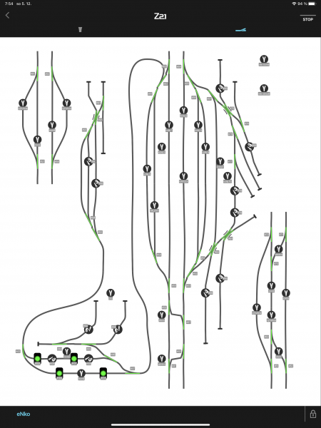

Příspěvekod Ove » sob 05 pro, 2020 9:23 am
sidlo píše:Takže Z21 na doma dobrý, ale na větší provoz více uživatelů je potřeba JMRI.
Trochu to tu rozjasníme:
- píšeš Z21, diskuze je o z21 (možná to bude zásadní, možná taky ne)
- já používám z21, mám 44 výhybek a 8 “rozpojovačů” vagonů a problémy nemám ani u své nejdelší “vlakové cesty”, která naráz přestaví 19 výhybek
- dále mám dvě cesty (vše rovně a vše do odbočky) které používám na “rozcvičení” výhybek po delší provozní výluce a funguje bez problémů
- problém, který popisuješ (a který jsem zaznamenal taky) vzniká při použití více externích “ovladačů”, např. když použiju jeden iPad pro ovládáni kolejiště, druhý iPad pro ovládání lokomotiv a např. další iPhone, kterým někdo ovládá jeden konkrétní vlak
- čili chyba bude zřejmě v obsluze jednoho kolejiště z vice zařízení, což zřejmě kolega nepocítí, pokud bude ovládat kolejiště jen z jednoho zařízení (mám to stejně, ale z praktického provozu je pohodlnější mít na velkém iPadu zobrazené kolejiště a vlaky obsluhovat ze zařízení jiného)
Ove
Příspěvky: 588
Bydliště: Havlíčkův Brod
Re: Zkušenosti s z21 a ovládáním přes mobil
Příspěvekod Ove » sob 05 pro, 2020 9:32 am
...ještě bych dodal, že mám “mžikové přestavníky”, čili po zvolení cesty to jede cvak-cvak-cvak... jak na psacím stroji. Pokud jsou použity motorové přestavníky, bude nutné vychytat dobu mezi přestavníky - dá se nastavit “spínací dobu výhybky” v nastavení (možná bude chyba tam, pokud ještě “nedojede” předchozí přestavník, tak ten další prostě přeskočí... anebo je tahle úvaha blbost a ta doba je tam jen na to, aby se nesepnulo vícero přestavníků naráz a nevznikal nadměrný proudový odběr)
