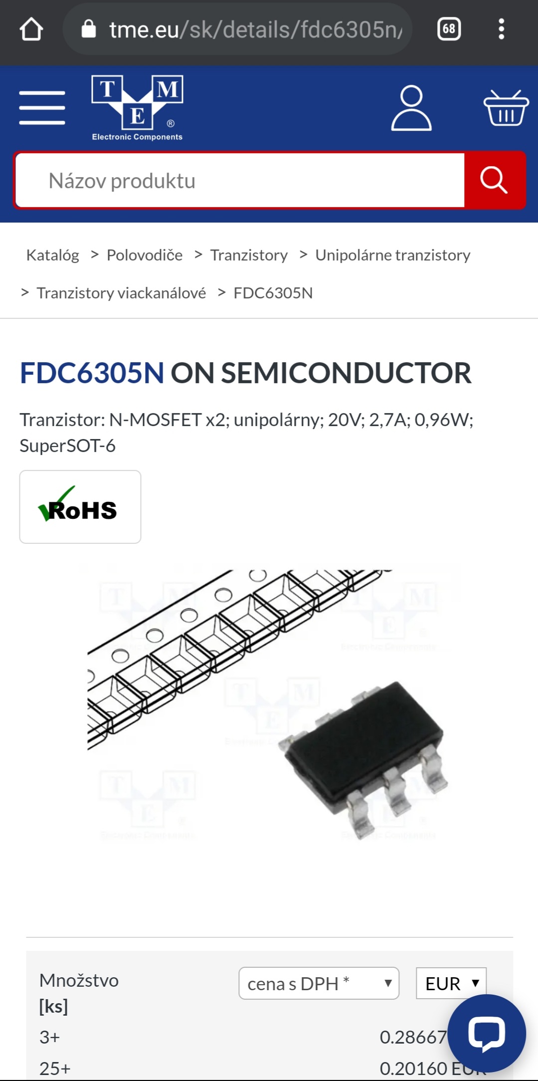

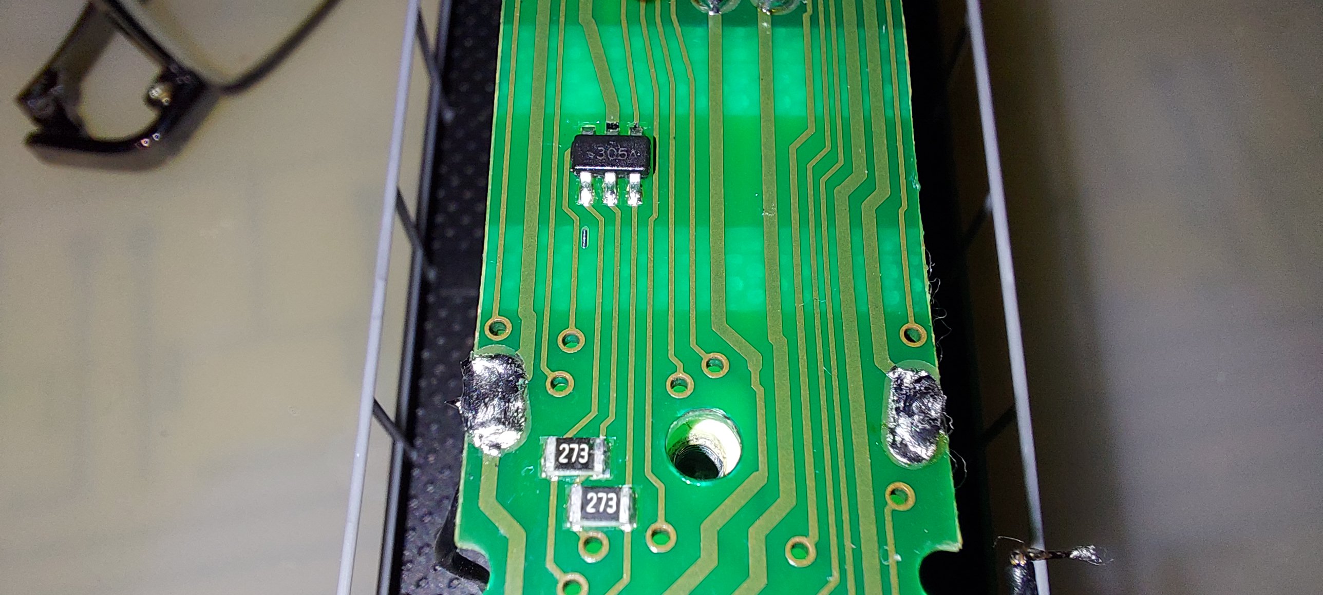

Este spomeniem, ze MTB v davnej dobe osadzovalo modely MOSFET tranzistormi, v dnesnej dobe uz nie. Preto je potrebne doplnit este aj tento tranzistor.
Osadeny MOSFET + Dva odpory
Tranzistor: FDC6305N; N-MOSFET x2; unipolárny;20V;2,7A;0,96W;SuperSOT-6
Odpor 27k, 0805 medzi GND a GATE
A tu nam MOSFET chyba
Tento typ treba:
https://www.tme.eu/sk/details/fdc6305n/ ... conductor/

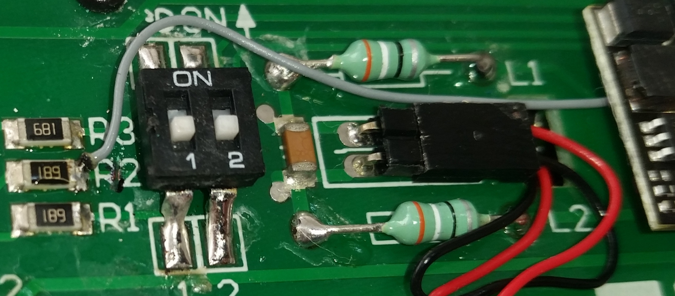

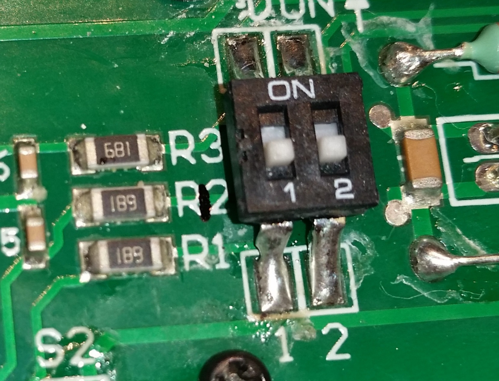

ACME GORILA z roku 2016 - V zakladnom stave svieti reflektor + cervene koncove svetla spolu s pozicnymi svetlami. Reflektor sa da osamostatnit vypnutim switchov na DPS - bude ovladany z vystupu dekodera. Prave posunove svetlo do kriza som zatial neriesil. Takze toto je iba uprava pre samostatne ovladanie reflektora (switch) a koncovych cervenych svetiel (HW uprava).

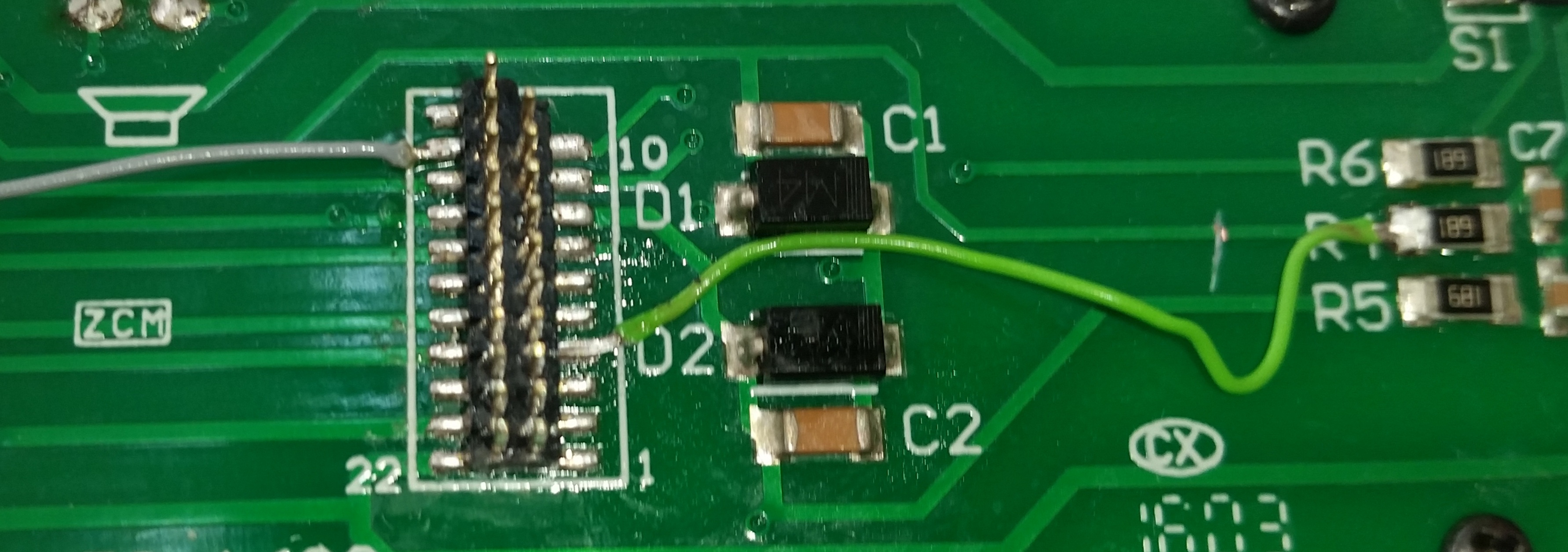

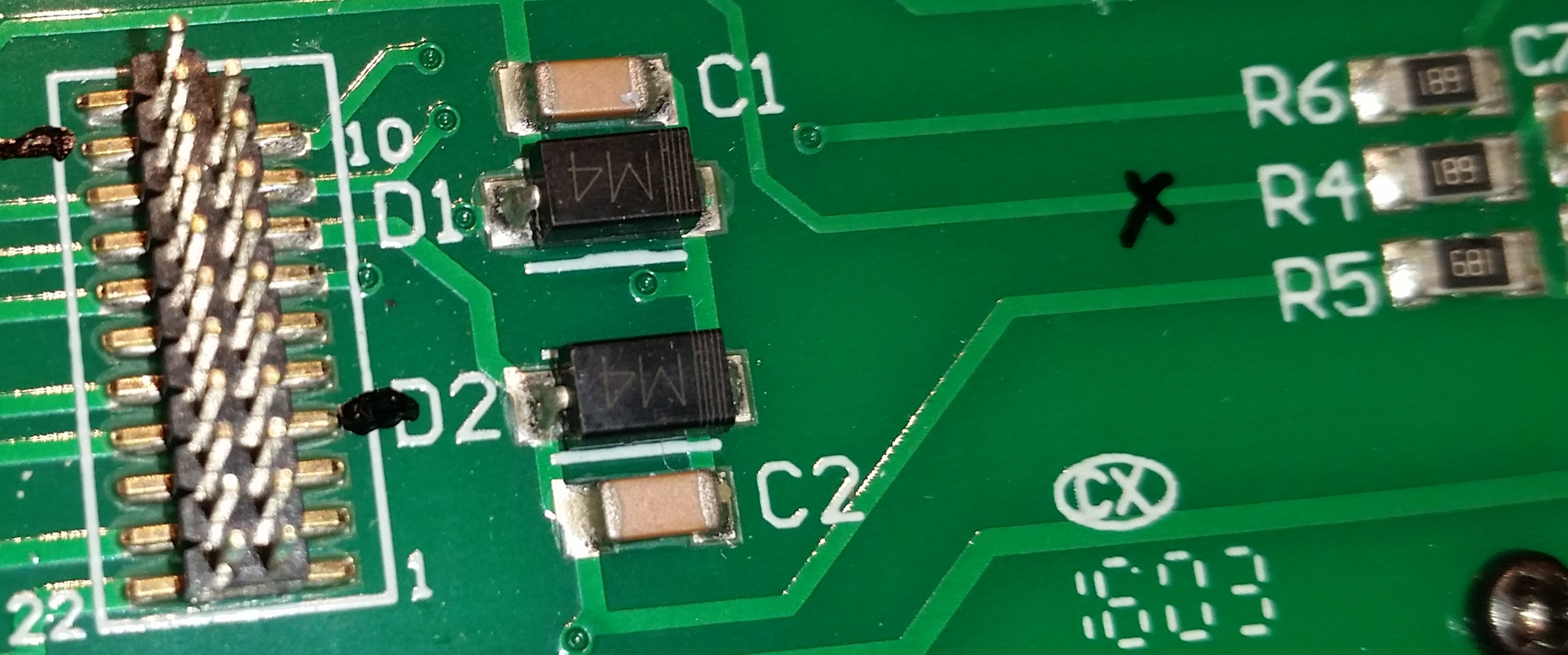

Prerusit v naznacenom mieste pri odpore R2 + switch vypnut

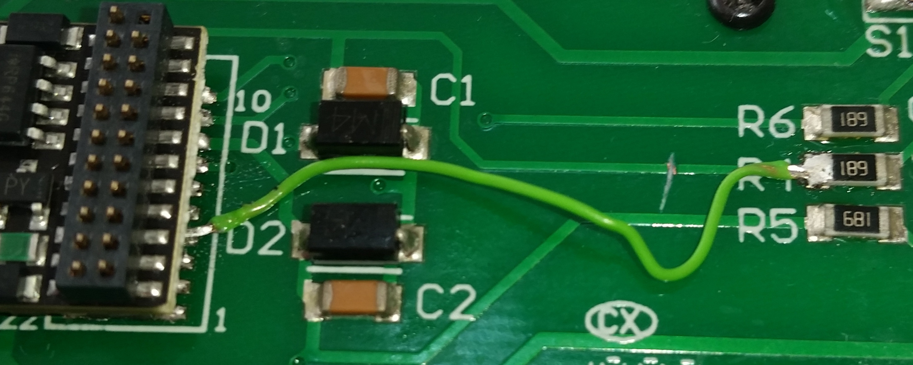

Preusit v naznacenom mieste pri odpore R4
Pripojenie noveho vodica

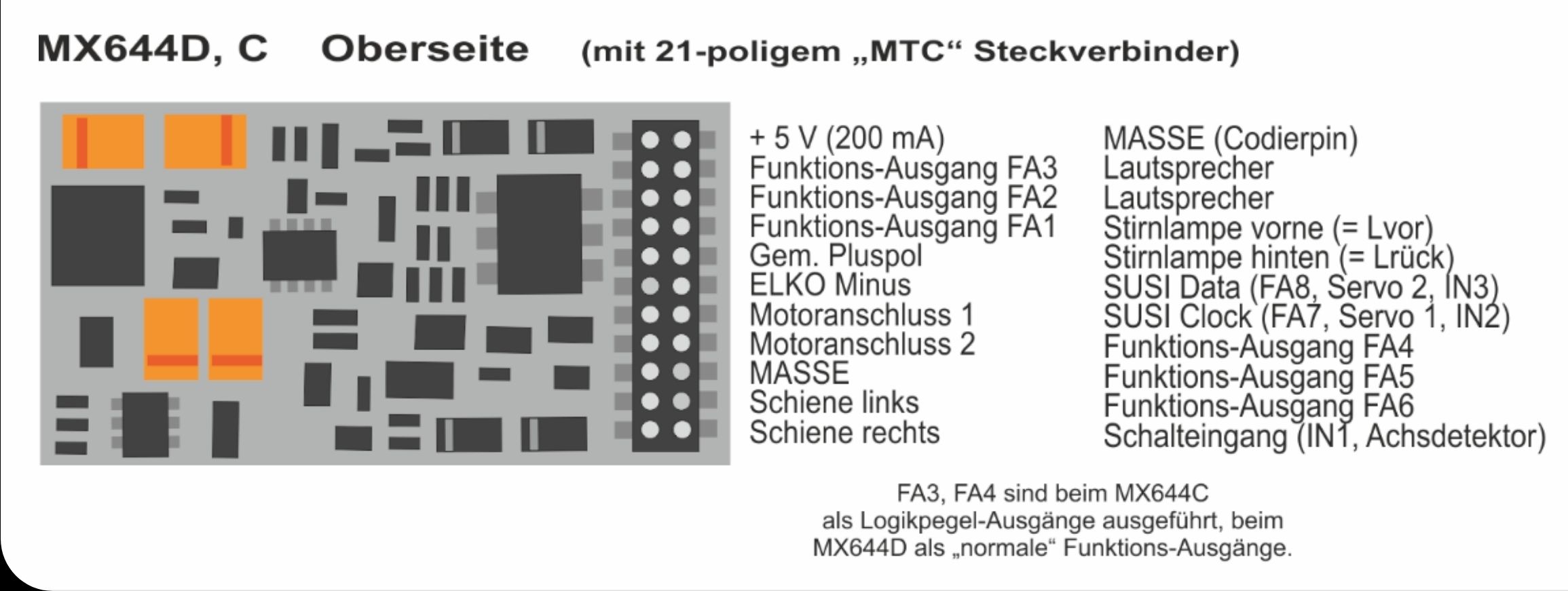

Re: Úpravy zapojenia lok pre posunové svetlá do kríža, refle
Příspěvekod horak » pon 26 říj, 2020 10:52 am

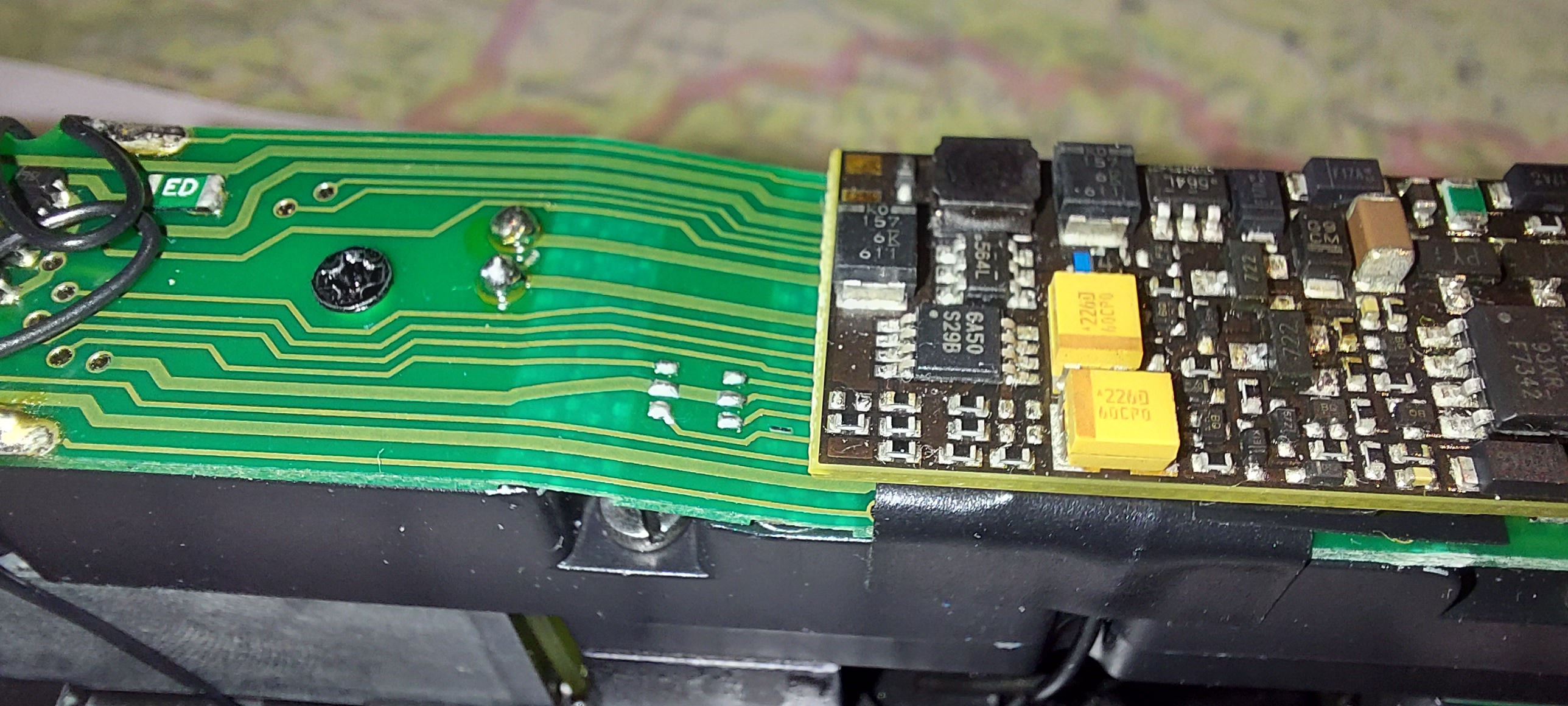

Deatil na PINoch MTC21
EDIT 30.12.2020
Zistujem, ze vystupy Fo3 / Fo4 (podla ZIMO manualu) su naozaj pripojene na reflektory (vid doplnene vodice na DPS), ale podla mapovania v TrainProgrammeri od Freiwalda ich vidim namapovane na Fo1 / Fo2 a cervene koncove svetla su namapovane na Fo3 / Fo4. :shock:
Ale funguje to tak ako ma. Niekde bude drobny sw zadrhel... :roll:

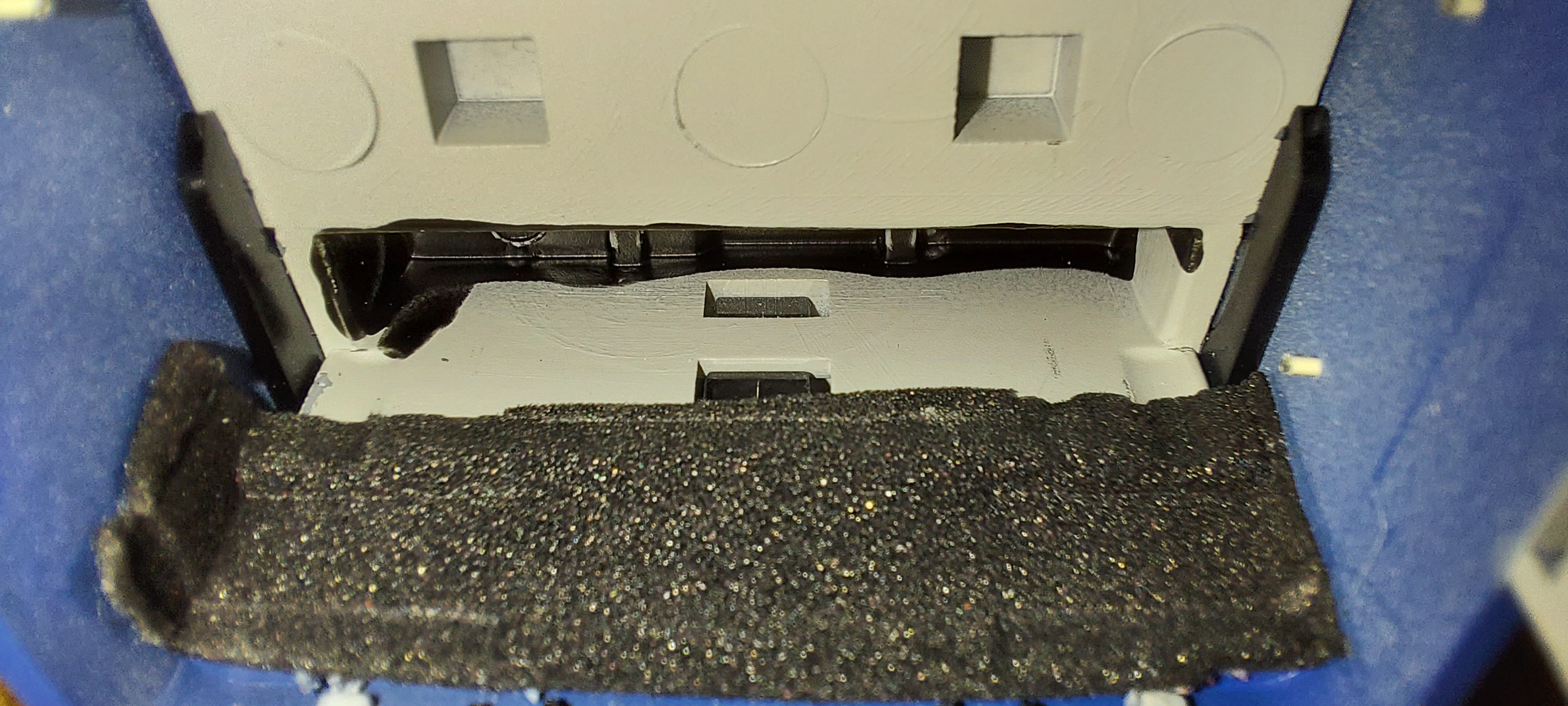

Příspěvekod horak » úte 27 říj, 2020 12:09 pm

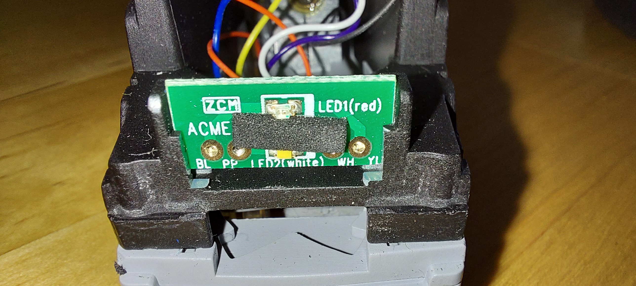

horak píše:ACME GORILA - V zakladnom stave svieti reflektor spolu s pozicnymi svetlami. Prave posunove svetlo do kriza som zatial neriesil. Takze toto je iba uprava pre samostatne ovladanie reflektora.
Uz som si spomenul, ze preco som posun do kriza neriesil :mrgreen:
ACME pouzilo svetlovody a nie samostatne LED pre kazde svetlo. :oops:
Podla foto je to takmer neriesitelne. Ja na to nemam odvahu - je to znacne komplikovane. Vid dalej...
Vnutro karoserie so svetlovodmi
Celna DPS s dvomi LED.

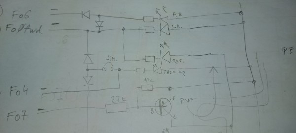

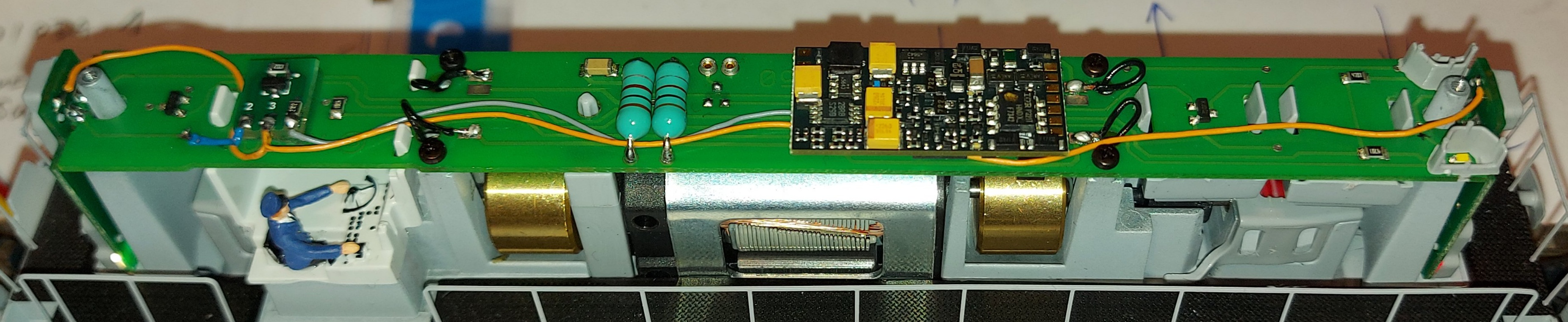

Příspěvekod horak » ned 08 lis, 2020 11:47 pm
Tak dnes som si "makol" na ROCO CMELIAKovi.

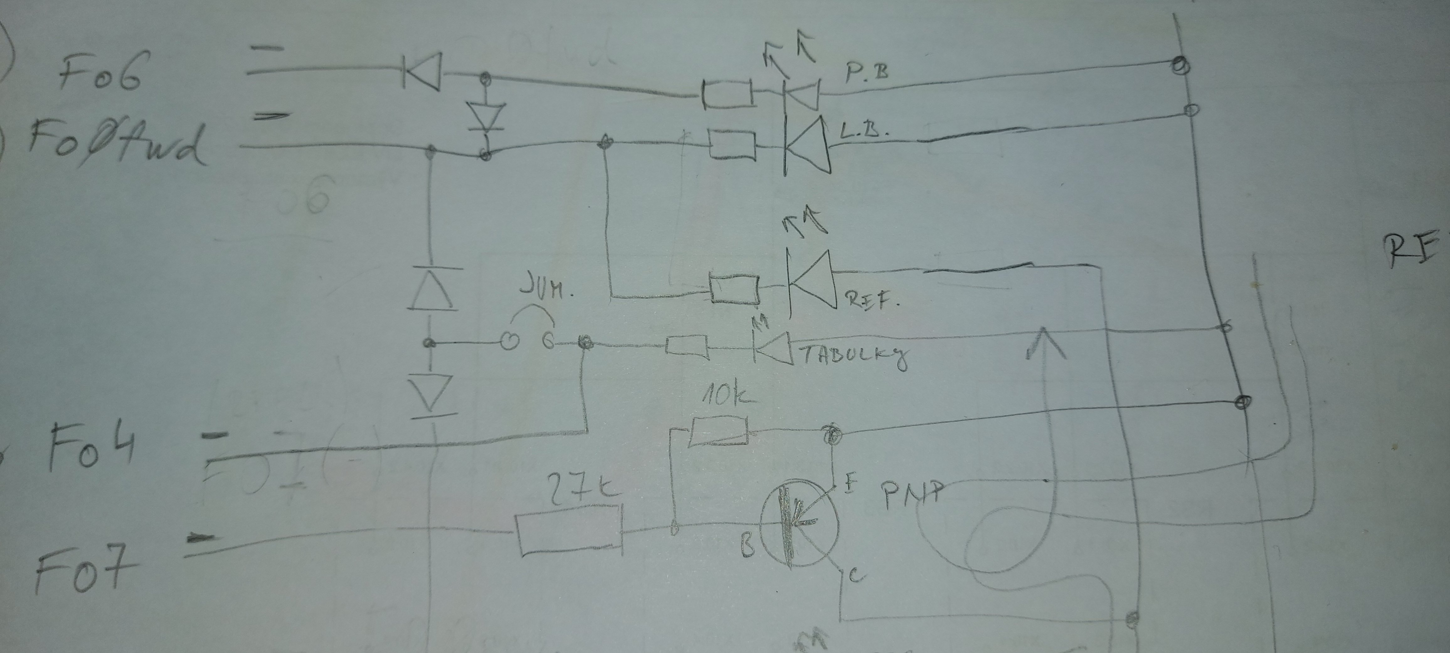

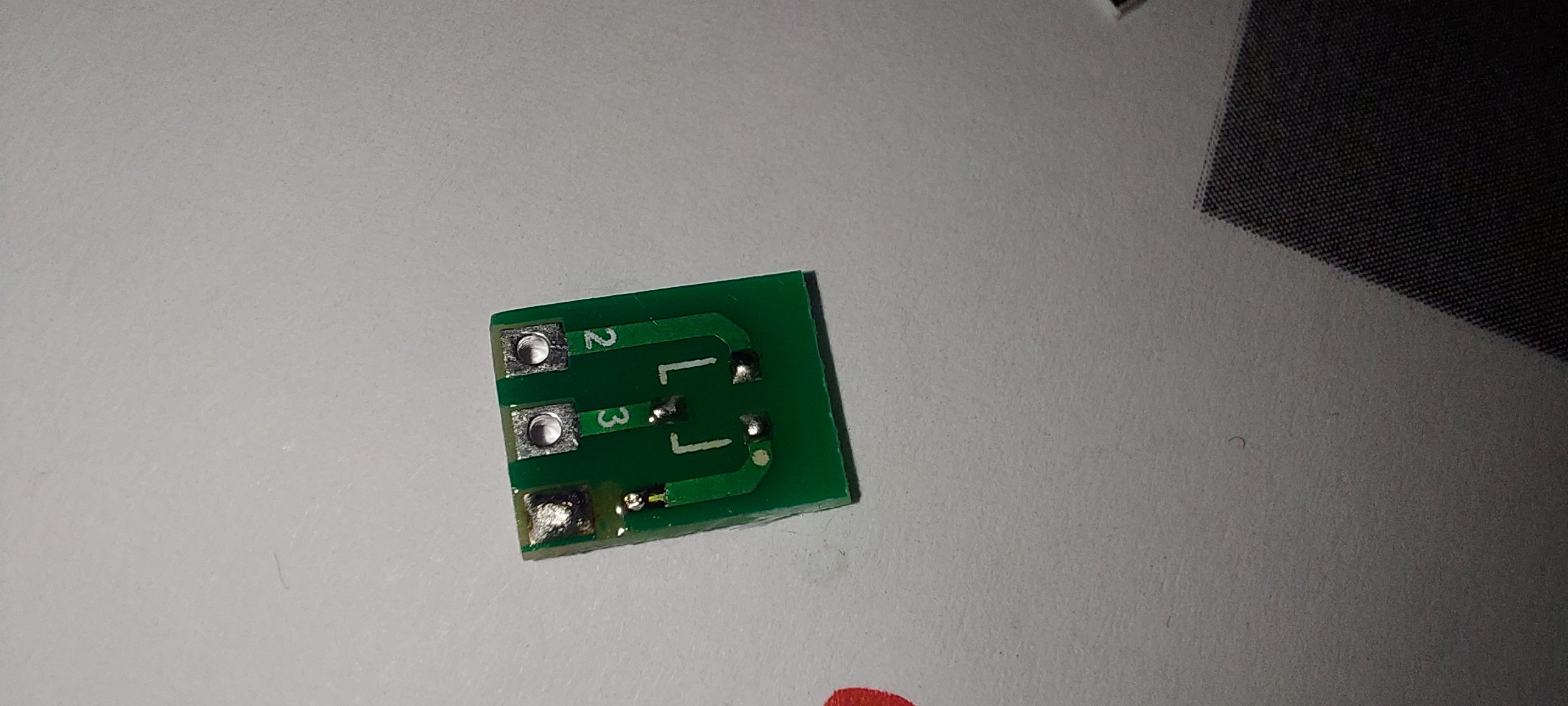

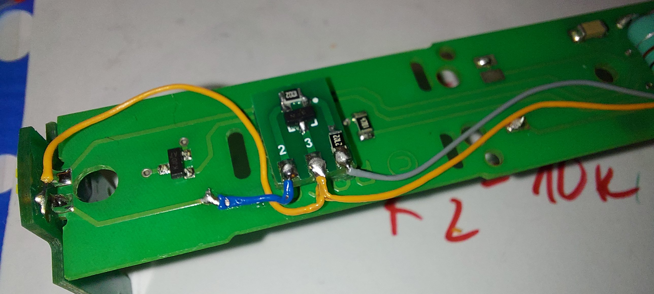

V zakladnej vybave osvetlenia su prave posunove svetla do kriza, ale samostatne ovladany reflektor nie. Ten svieti pri zapnutych bielych pozickach vzdy. Ulohou bolo jeho samostatne ovladanie. Moznosti boli dve. Vyuzit SUSI vystupy prepnute do rezimu funkcnych vystupov Fo9, Fo10 a spinat (-) pol cez tranzistory (kazdy reflektor zvlast), respektive to urobit à la MTB - vystupom Fo7 ovladat tranzistorom spinany spolocny (+) pol pre oba reflektory, pricom reflektory su pripojene na pozicne biele svetla na vystupy Fo0Fwd / Fo0Rev.
Rozhodol som sa pre variant B.

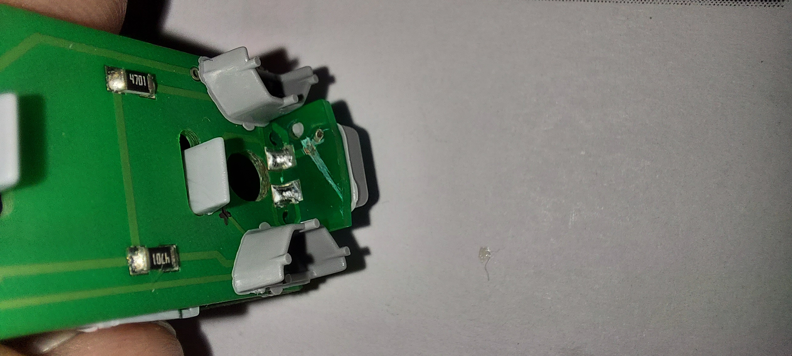

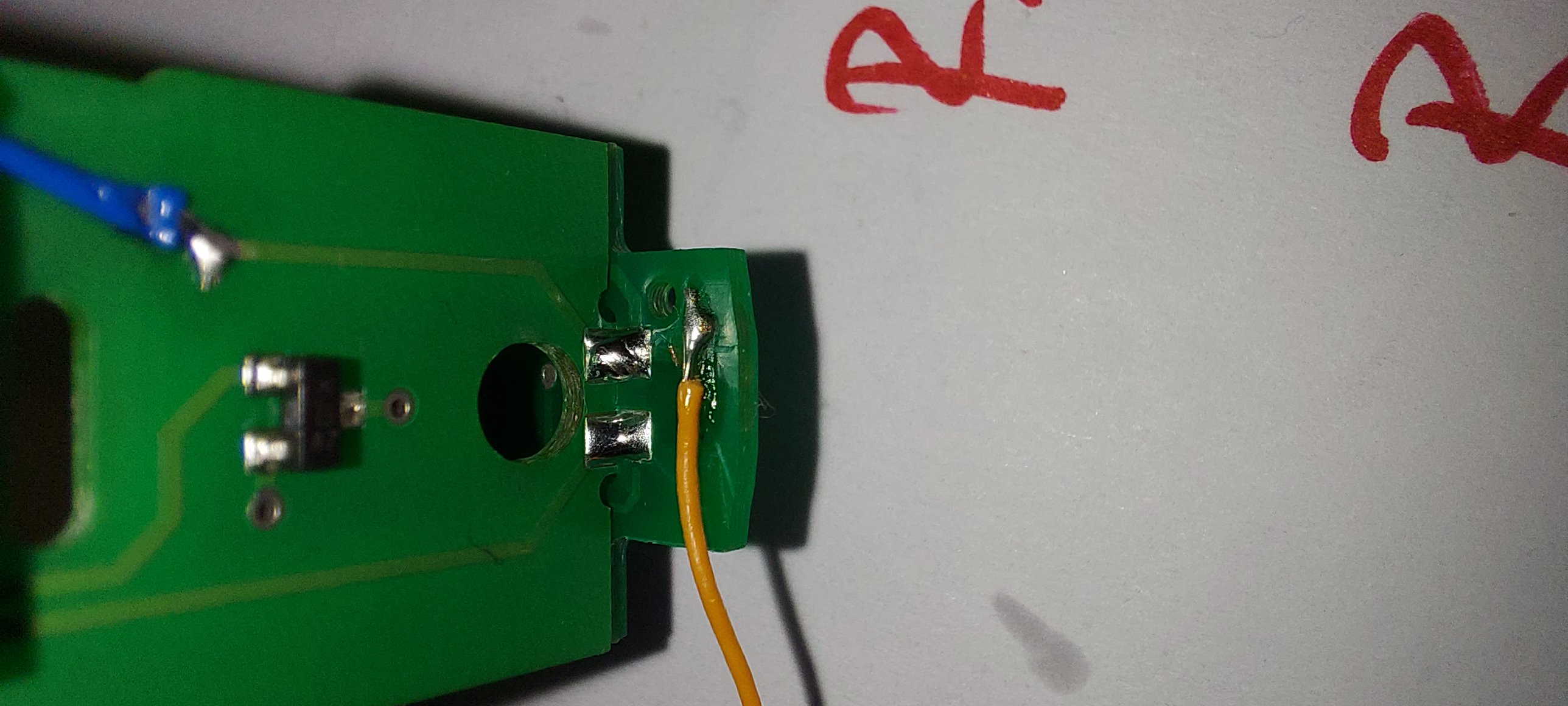

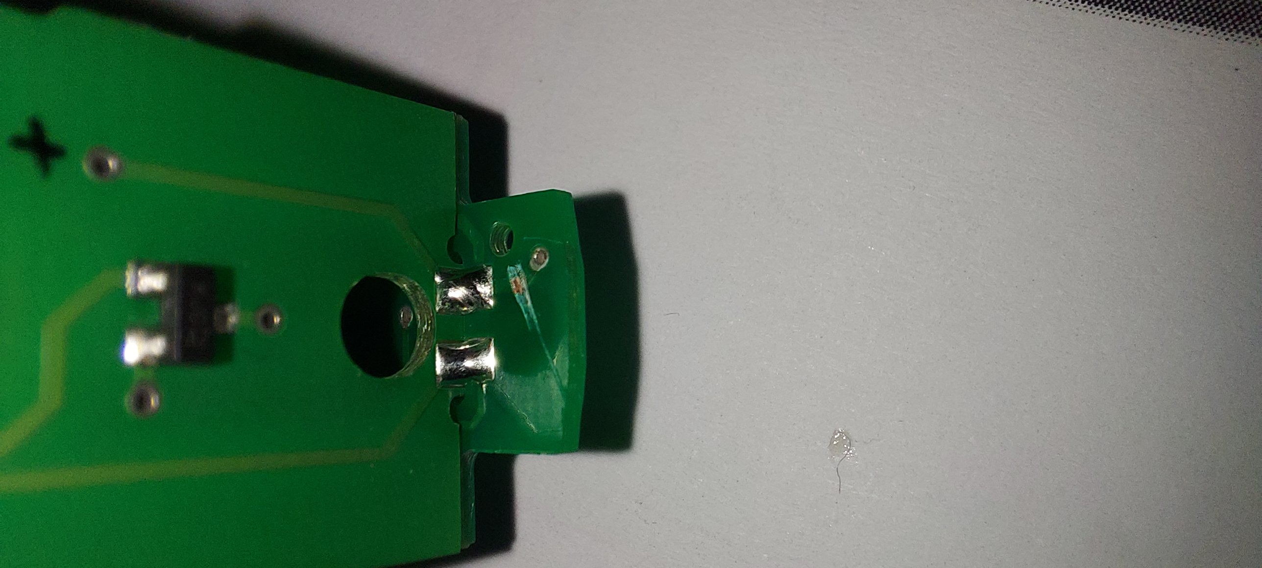

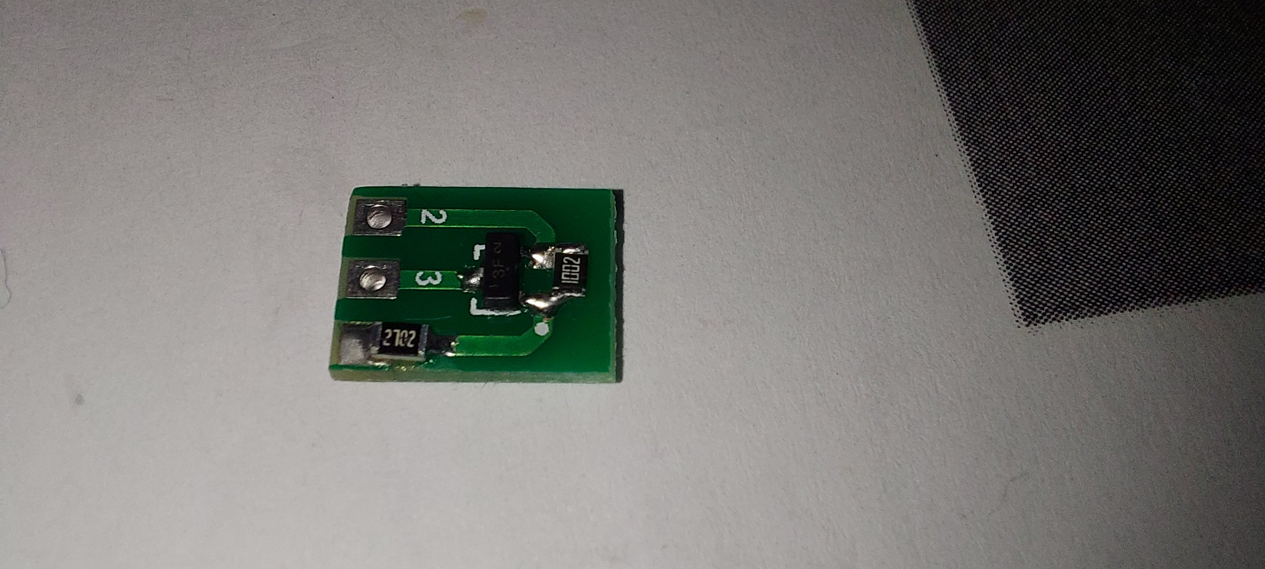

V GME som kupil malu DPS pre osadenie PNP tranzistora a dvoch odporov. Tento "prilepok" som prilepil obojstrannou lepiacou paskou na hlavnu DPS nad kabinu rusnovodica. Na oboch osvetlovacich celnych DPS som odskrabal tvrdy (+) pol pre reflektory a na prekovanie som pripojil oranzove lanko. Tieto vodice prisli pripojit na vystup tranzistora (Kolektor). Prichystal som si kratky modry vodic na tvrdy (+) pol - privod na tranzistor (Emitor). No a na Bazu tranzistora som pripojil sedy vodic z funkcneho vystupu dekodera Fo7.
Nasledovalo uz iba priradenie vystupu na Funkcne tlacitko. Kedze som uz robil zosuladenie dvoch zvukovych projektov ROCO (povodny stary a novy Henning), tak si uz nepamatam, ze co bolo ako namapovane v defaulte. Iste je, ze zvuk je na F1 a dalej vsetko krizom krazom tak, ze si to nik nezapamata. Posun je na F6, samostatne cervene mam az na F9. A najblizsia (moja) volna pozicia bola F14. Ved vravim, ze je to "bordel"... :mrgreen:
Tak som na tu F14 priradil Fo7 cez svajciarske mapovanie.
Dnes som HW upravil troch Cmeliakov a na upratovanie funkcnych tlacidiel mi uz nezostal cas. Idem to casom upratat na "standard JACEK".
No a uz teraz pridam fotky s popisom:

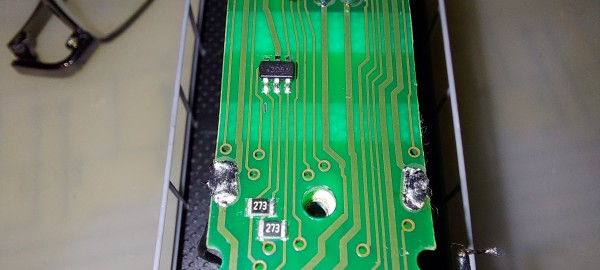

Schema zapojenia
DPS z GME, preskrabana a pocinovana
Osadena pomocna DPS
horak
Příspěvekod horak » ned 08 lis, 2020 11:51 pm

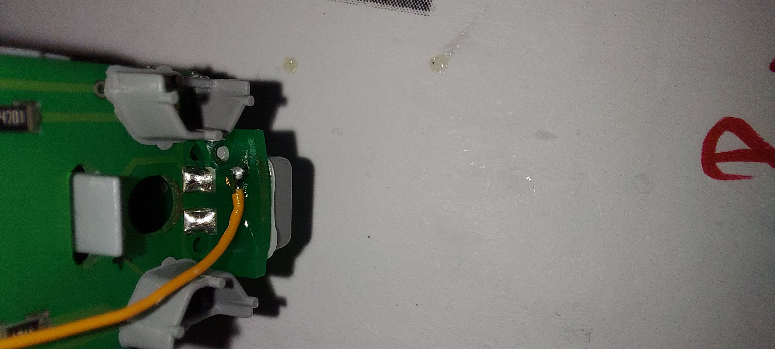

Jedna celna osvetlovacia DPS s odskrabanym tvrdym (+) polom
Druha strana
Pripojeny oranzovy vodic - spinany (+) pol tranzistorom
Příspěvekod horak » ned 08 lis, 2020 11:56 pm
Druhe celo

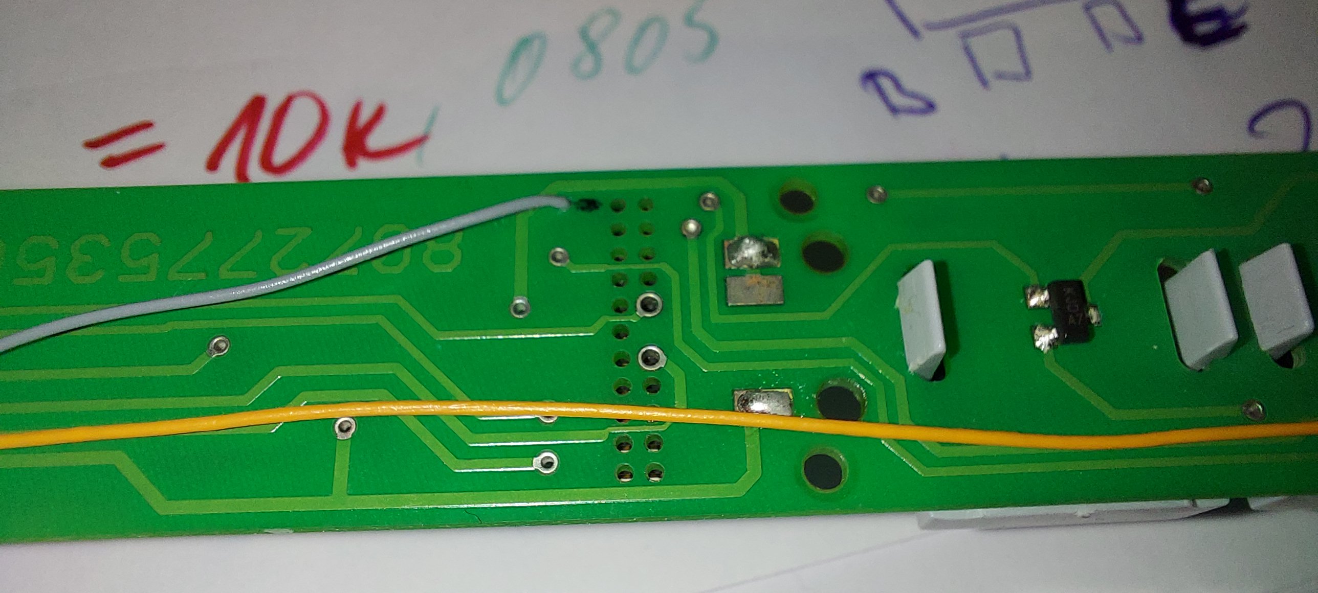

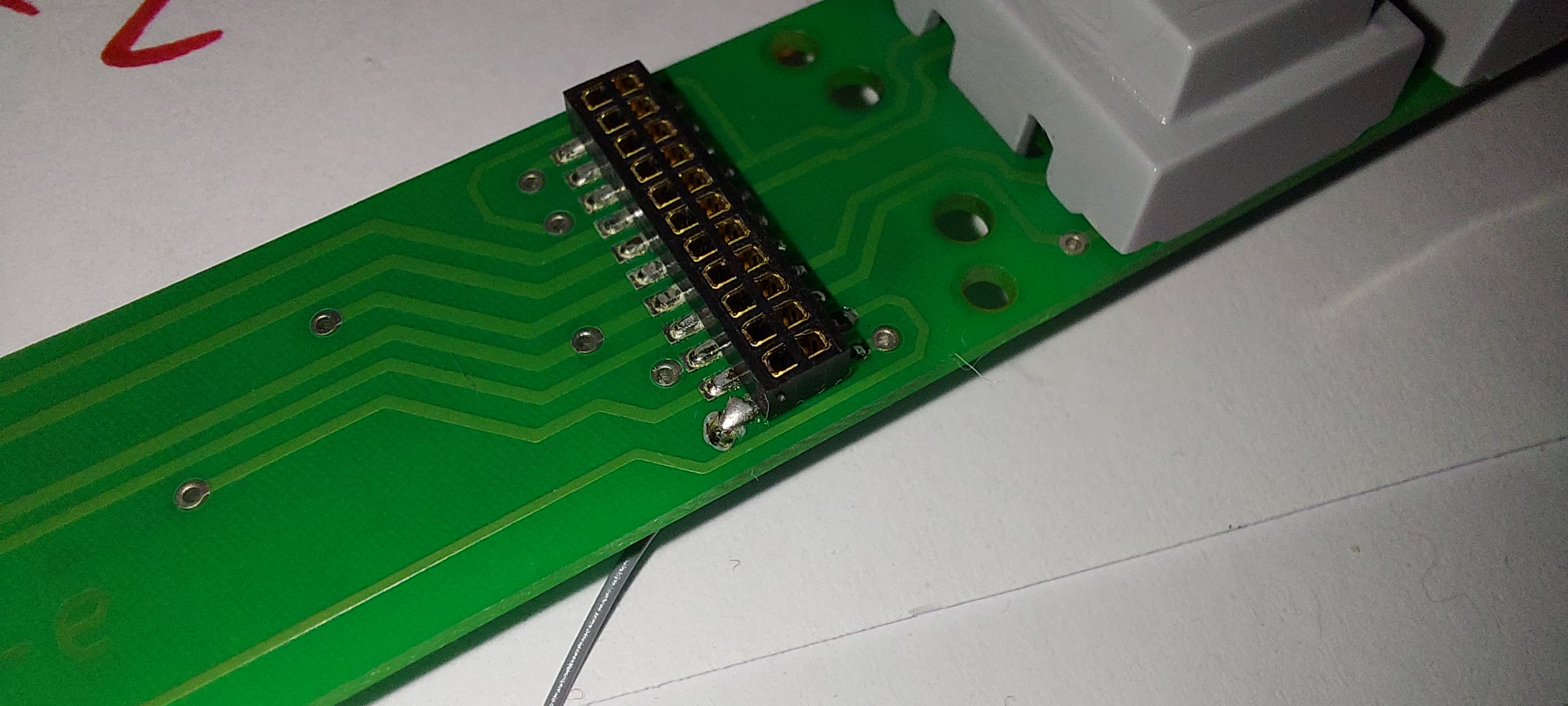

Pri PINe, na ktorom je vyvedeny funkcny vystup Fo7, som vyvrtal dierku a prevliekol sedy vodic - ovladanie Bazy
Pripojenie pomocnej DPS s tranzistorom a odpormi
Tranzistor:BC857BLT1G; PNP;bipolárny;45V;0,1A;200mW;SOT23
Odpor na báze 27k, 0805
Odpor medzi bázou a emitorom 10k, 0805
Naposledy upravil horak dne sob 03 dub, 2021 6:37 pm, celkově upraveno 1

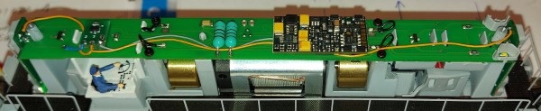

Příspěvekod horak » ned 08 lis, 2020 11:59 pm
Cez DPS vyvededeny sedy vodic
Celkovy pohlad aj s osadenym dekoderom
