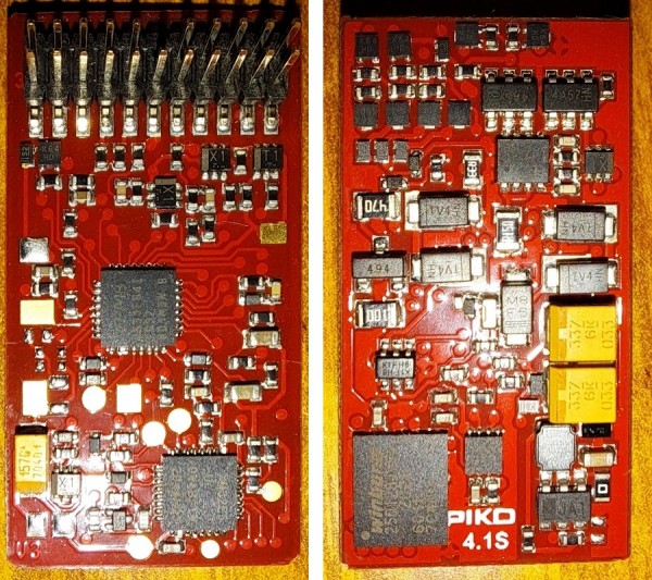

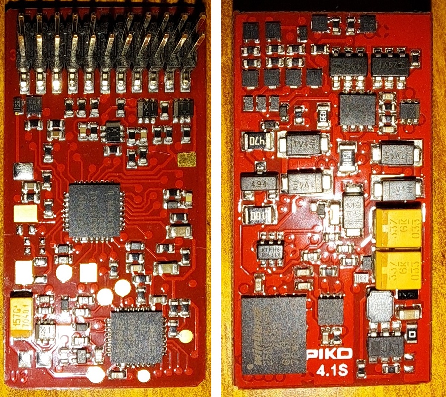

Zkusím zneužít tuto starší diskuzi. Z Hektora H0 od PIKO (T435.0140) jsem vymontoval zvukový dekodér PluX22.
Nicméně bych možná časem uvítal, kdybych ten dekodér mohl použít v nějaké jiné lokomotivě. Třeba i jen jako nezvukový. A k tomu bych potřeboval popis, jak nastavit přiřazení funkčních tlačítek k výstupům. Předpokládám, že úplně stejně jako ZIMO to nebude...
Neporadíte mně, jestli to není nějaký OEM a jestli bych od něho nenašel nějakou dokumentaci? V CV-8 je 162. Což je (kupodivu) PIKO :D. Vypadá takto a samozřejmě není problém ho najít na webu PIKO https://www.piko-shop.de/de/artikel/pik ... 35139.html
Ještě to doplním. V mezičase jsem našel návod například tady https://www.itvlaky.cz/user/related_fil ... d_piko.pdf . Ale kdyby někdo věděl o anglické verzi toho návodu, bylo by to super.

Příspěvekod sidlo » stř 11 říj, 2023 6:08 pm
ESU LokSound 4. Ale nemusí se to přesně shodovat.

Co se týče dekodéru. Při vší úctě. Mně to spíš připadne jako nějaký Uhlenbrock. Ale co nejvíce odpovídající typ jsem zatím nezjistil.

Kolbis píše:Co se týče dekodéru. Při vší úctě. Mně to spíš připadne jako nějaký Uhlenbrock. Ale co nejvíce odpovídající typ jsem zatím nezjistil.
Moje chyba. Mohl by to být Uhlenbrock IntelliSound 4 https://www.uhlenbrock.de/de_DE/service/download/handbook/en/INDEX.HTM.

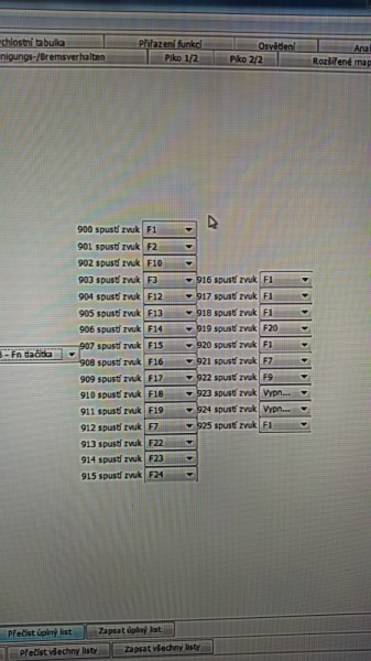

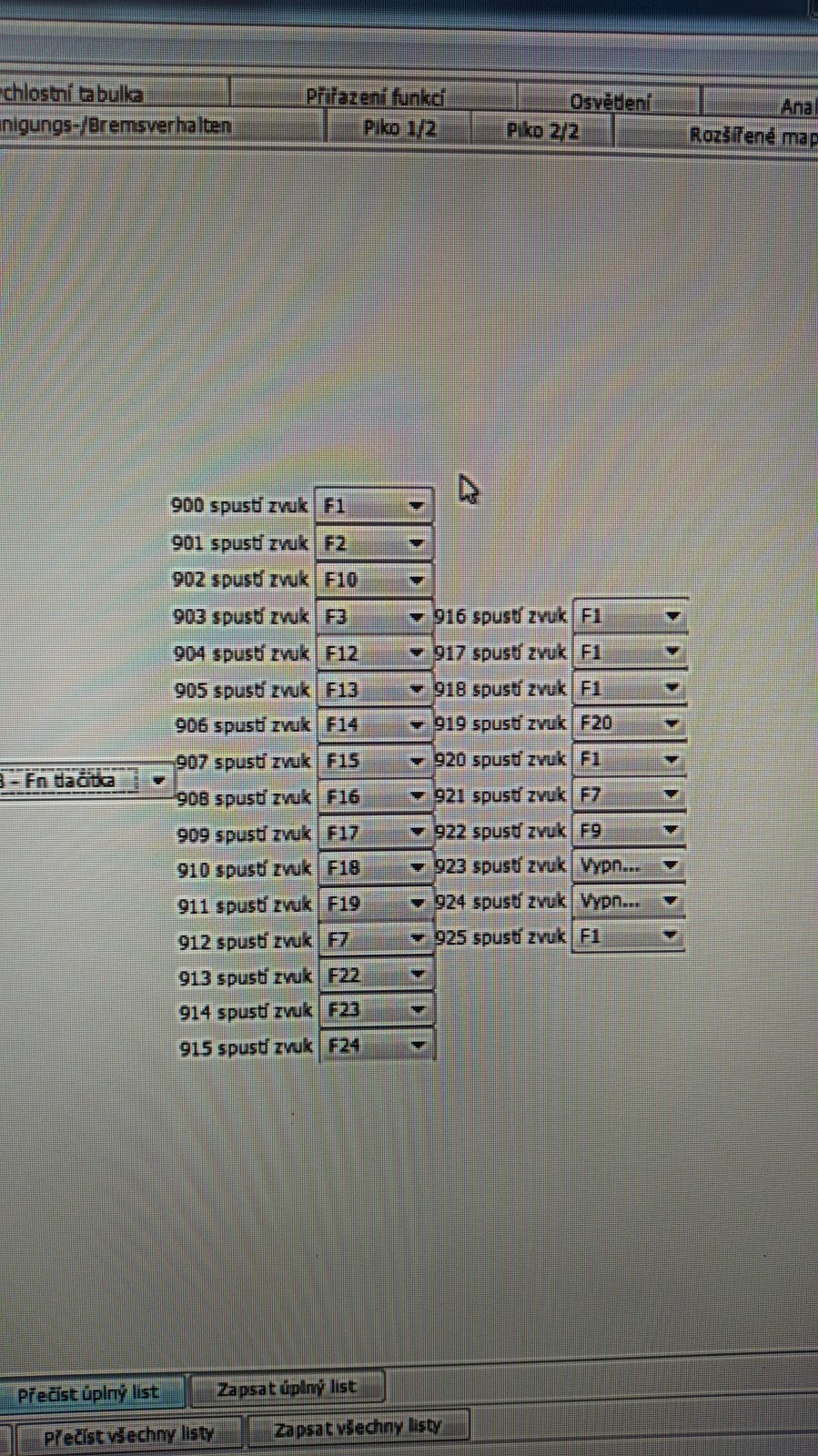

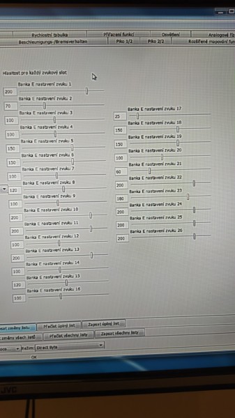

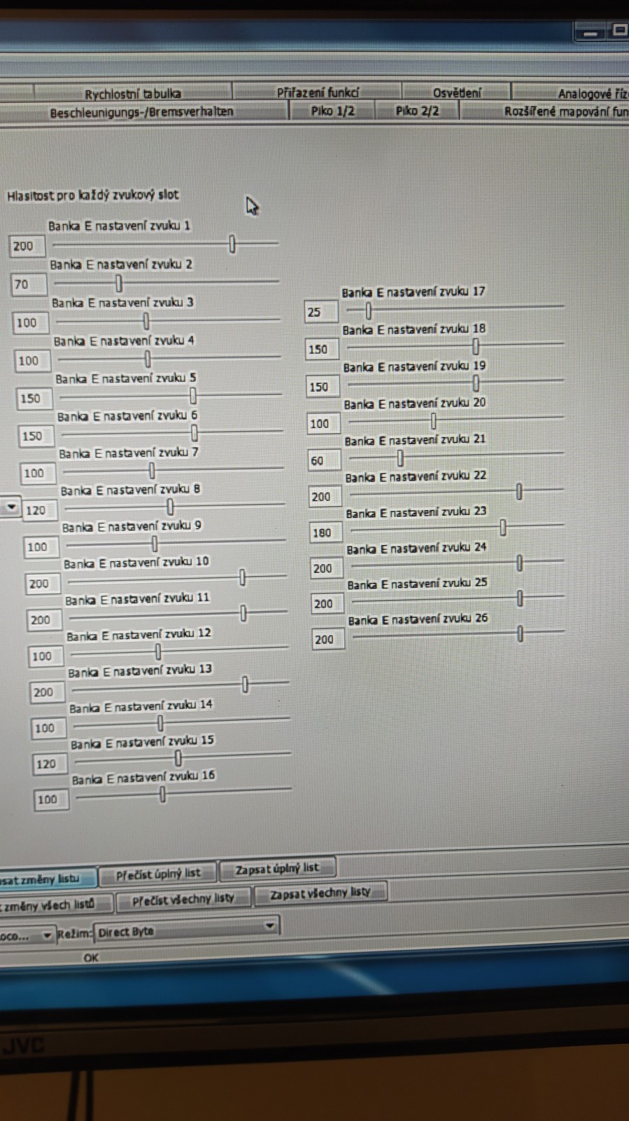

Příspěvekod JaroHo » stř 18 říj, 2023 12:17 pm
takže přes JMRI se to hlásí jako Piko dekodér, nicméně záložka přiřazených funkcí je ještě s něčím provázaná protože zaškrtávání v záložce mapování funkcí nijak nic zatím neovlivnilo. Zvuk jsem přehodil na F8 ale teď načítám další list, je to dost obsáhlé, takže MTB hektor už mi jednou málem při ládování informací poskákal z programovací koleje :mrgreen: Světla tedy ještě řeším.Ale zvýšiljsem si hlasitost zvuku a houkačky. Paráda
