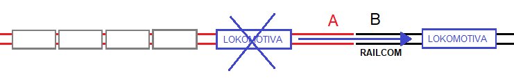

Chlapi, nějak se v tom motáme. Vezměme si následující příklad:
V bloku A stojí vlak s lokomotivou. Jsou detekovány jak lokomotiva, tak vagóny (nápravy natřeny odporovým lakem). Lokomotivu ručně odpojím a pomocí multimouse (ručně aniž bych sahal do programu) s ní přejedu do bloku B. Co se stane, pokud v bloku B je detekce obsazení s RailCom?
V RocRail blok A zůstane obsazen, neb jsou tam vagony, a ikona lokomotivy se přesune z bloku A do bloku B neb ten ji pomocí RailCom identifikuje.
Co se stane v TC? To stejné co v RocRail? Jen otázka navíc, dokázal by TC identifikovat v tomto případě lokomotivu v bloku B i bez RailCom? Pokud ano, jak?

Trixt píše:Vezměme si následující příklad: V bloku A stojí vlak s lokomotivou. Jsou detekovány jak lokomotiva, tak vagóny ...
V TC bude tedy v bloku TrainSet, ikona loko, ikona(-y) vagonů.
Trixt píše:Lokomotivu ručně odpojím a pomocí multimouse (ručně aniž bych sahal do programu) s ní přejedu do bloku B. Co se stane v TC? Jen otázka navíc, dokázal by TC identifikovat v tomto případě lokomotivu v bloku B i bez RailCom? Pokud ano, jak?
Pro TC je to zcela standardní, běžná věc. Loko se odpojí (ručně, plánem, i třeba el. spřáhlem...), v bloku A se to vyznačí (črv. trojúhelníčkem), a pak lokomotiva odjede do bloku B (opět tachometrem, ručně MM, plánem ...). Po příjezdu do B se v bloku B objeví samotná loko, v bloku A zůstanou vagony vč. ikony. Prostě vše zcela logicky a správně.
RailCom k tomu rozhodně není třeba a zatím jsem neobjevil nic, k čemu by v TC byl. Alespoň v mých domácích podmínkách a požadavcích. Jestli se mi fyzicky vložená loko objeví v bloku sama, nebo si ji tam jen jednoduše přiřadím ... stojí to za další náklady? Mně ne. Jiné podmínky, třeba modulovku, nemohu posoudit.
Romane, sám jsi mi psal v SZ, že TC neznáš. Nemá smysl bez důkladnějšího studia a užívání TC nějak pitvat.
