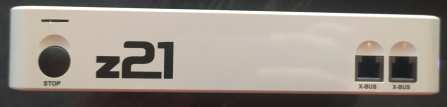

Ale ať tak či onak, takhle vypadá ta "moje" centrála z21 z mého digitálního startsetu, který by ale měl správně (dle výrobce a prodejce) obsahovat centrálu z21start:

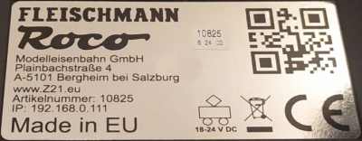

A toto je její výrobní typový štítek nalepený na spodku centrály:
(dle zaoblení pod středem štítku zřejmě zároveň kryje i plombu)
A na typovém štítku je nalepeno něco jako "výrobně-expediční" nálepka:
Nahoře na této malé nálepce je typové číslo výrobku 10825 (==> centrála z21).
A pod ním ve druhém řádku (6 24 00 nebo event. 6 24 C0) je asi nějaký interní výrobní kód - snad datum výroby, výrobní série, šarže, verze apod.
Z toho kódu 6 24 00 respektive 6 24 C0 asi přímo žádné datum výroby nevyčteme(?) - nejspíš to sekají jak Baťa cvičky už celá léta.
Nebo byste někdo věděli, co ten kód znamená?
Dal by se (třeba porovnáním s kódy na vašich centrálách) přibližně určit aspoň rok výroby, případně verze hardware a/nebo firmware apod.?

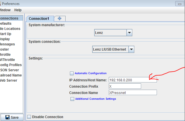

Jedna z cest, jak ověřit zdali je z21 odblokovaná. Pokud je uživatel průměrně počítačově zdatný, tak by to neměl být problém.
Na centrále je uvedena IP adresa 192.168.0.111
Počítač nastavit do stejného adresního rozsahu 192.168.0.nnn/255.255.255.0. Za nnn dosadit zvolené číslo, které nebude 0, 255, 111. Přes switch/router propojit ethernet kabelem počítač a z21. (Možná to půjde i na přímo, centrálu nemám/neznám.)
Nainstalovat JMRI produkční verzi https://www.jmri.org/download/index.shtml#prod-rel
Návod na instalaci https://sites.google.com/site/sidloweb/jmri/2-decoderpro
V části připojení změnit nastavení na Lenz LIUSB Ethernet s IP adresou 192.168.0.111 podle návodu https://www.jmri.org/help/en/html/hardware/roco/z21/index.shtml#RocoZ21Ethernet
Pokud se spojení podaří, tak je z21 odblokovaná. Kontrola funkčnosti spojení -- v okně DecoderPro kliknout tlačítko Zapnuto/Vypnuto. Pokud centrála reaguje, tak je to OK.
Pokud ne, tak se musí odblokovat.

Dovi píše:A toto je její výrobní typový štítek nalepený na spodku centrály:
Pod štítkem nebude žádná plomba. Šroubky jsou pod samolepícíma nožičkama, a neplombované. Už od mala jsem zvídavý a musim se všemu podívat "pod pokličku".

Příspěvekod prcek » pát 17 črc, 2020 8:56 am
Dovi píše:
Co to znamena, nevim Ale moje z21start ma na stitku
10825
6 25 B8
Jestli se sz toho da neco vyvodit, nevim. Pravdepodobne to, ze z21 a z21start maji stejny hw a lisi se jen softwarem (potazmo nejakou hodnotou v pameti, ktera blokuje nektere funkce)

Příspěvekod trainzjohny » ned 19 črc, 2020 3:47 pm
Mám už přes 5 let původní z21 je lehce šedivá, ale při různém světle klidně i skoro bílá.
Ale na výrobním štítku má Artikelnummer: 10820
Jinak je štítek téměř totožný, a co se týče oné dolepené malé samolepky má také nahoře 10825 a docel 6 ale pak 36, takže to bude nějaká "šarže".
Spíš to vypadá, že jen nedotiskly nápis start na přední stranu :-)

Porovnání funkcí jednotlivých centrál je na webu výrobce, vč. varianty z21 start před aktivací a po ní se sadou Roco 10814 nebo Roco 10818.
Obě bílé centrály mají stejné číslo produktu, Roco 10825. Možná mají jen jinou sérii na produkčním štítku a přes program zjistitelném sériovém čísle (moje z21 start má štítek: 10825 / 6 38 B6 a S/N: 140113).
