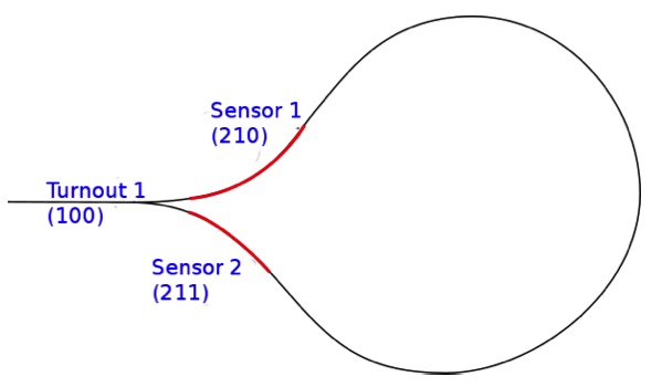

Smyčka s MP1 nebo MP5, kterou popsal "D", předpokládá, že uživatel po najetí do smyčky sám přestaví výhybku. Princip je na obrázku:
Polarita smyčky je současně s polaritou úseků Sensor 1 a Sensor 2 nastavena v závislosti na poloze výhybky. Po projetí smyčky dekodér na základě detekce Sensoru 1 nebo 2 na konci smyčky přestaví polaritu smyčky a přestaví výhybku do polohy pro výjezd (smyčku je samozřejmě možné projet i opačným směrem). Detektory obsazení jsou připojeny na vstupy servodekodéru, není tedy třeba používat zpětné hlášení přes centrálu.
Naposledy upravil HonzaM dne čtv 09 dub, 2020 6:29 am, celkově upraveno 4
