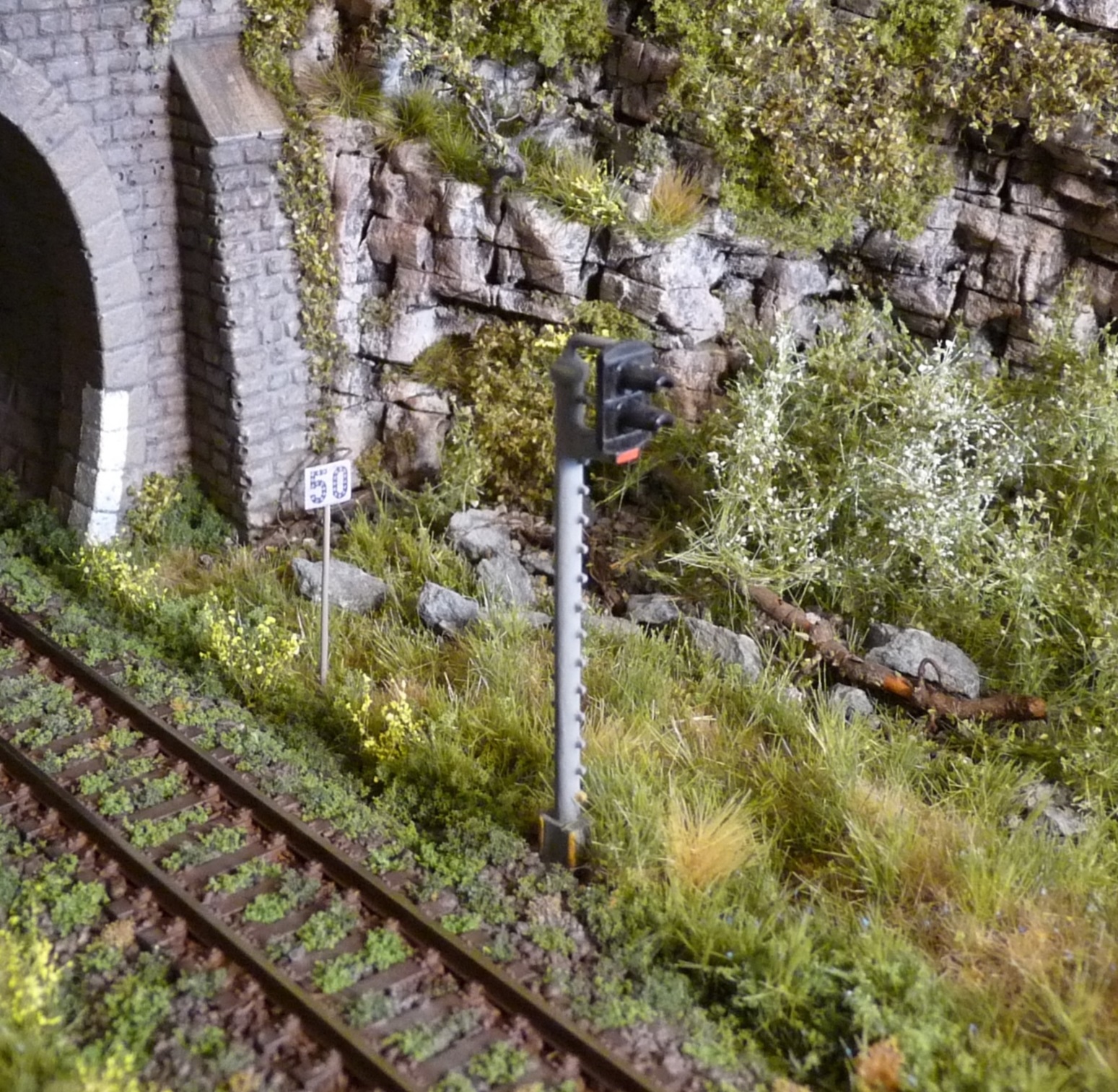

Příspěvekod martin-tt » čtv 13 úno, 2020 9:34 am
JenikPluto píše: U SCOM patice je jedinou nevýhodou obludný tvar a rozměry, ale i to se dá vyřešit.
JP
Ano, dá se to vyřešit zamaskováním například vegetací a štěrkem.
