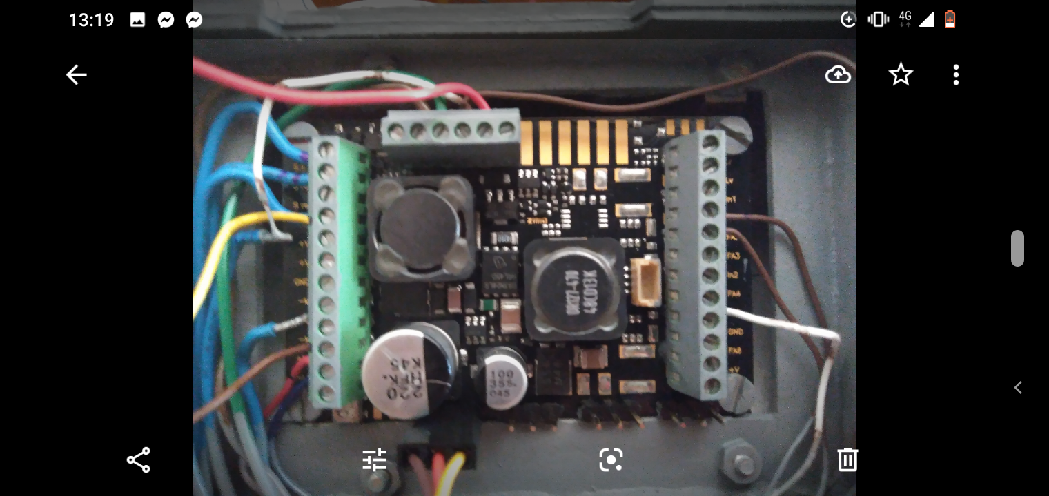

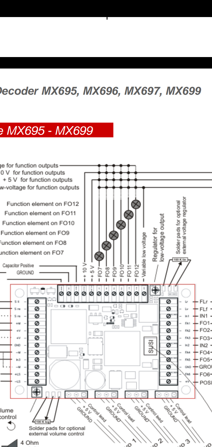

Příspěvekod VHJ Praha » ned 08 bře, 2020 12:18 pm
No já mám typ se svorkami viz foto jestli ho sem protlačím, ty dle schématu do F7, dále už je to připájejte si sami.. sám jsem z toho trochu vedle, zvukový projekt jsem si již přes CV upravil (hlasitosti atd) ale s těmi výstupy jsem na štíru..

Příspěvekod VHJ Praha » ned 08 bře, 2020 12:20 pm
Ještě fyzicky..
Máte pravdu, osm výstupů..Proměřil jsem ty poslední dva kontakty na horní straně, jsou opravdu mrtvé, tam mělo být právě 5v a FO7..nevím proč to tam zimo dává když to nic nedělá..našel jsem obrázek tohoto dekodéru pouze s prvními čtyřmi sdířkami, jestli to tam dali jen z nedostatku čtyřsdířkových bloků, tak to smekám..:-D
Nevadí, spínání ventilátoru se bude dít přes FO6 -F6, jen je třeba přesunout zvuk vytáčení motoru třeba na F7 které tedy nic neovládá, ale je tam zase nějaké troubení.. navíc pro ventilátor chybí oněch 5v, první sdířka nahoře z leva je sice pro 5v ventilátor kouřového generátoru, ale na ní není trvalé napětí a v kombinaci s FO6 nechodí..

Příspěvekod Pater » ned 08 bře, 2020 5:20 pm
VHJ Praha píše:..jinak pseudoprogramování není nutné ne, když můžu psát vysoká CV?
Na toto pseudoprogramování potřebuješ umět psát vysoká CV#(provádí se s CV#300). Pokud chceš přesouvat zvuky na jiné funkce doporučuji prostudovat kapitolu 7.1
VHJ Praha píše:. navíc pro ventilátor chybí oněch 5v, první sdířka nahoře z leva je sice pro 5v ventilátor kouřového generátoru, ale na ní není trvalé napětí a v kombinaci s FO6 nechodí..
Jestli dobře vidím, tak výstup pro ventilátor je 5V a ten je zapojen proti zemi (ground). Nelze použít jako běžný výstup (nelze spínat funkcí). Napětí na něm bude, až bude potřeba odfouknout kouř nebo páru, podle nastavení v kapitole 5.24
Třeba číst manuál. Něco o výstupu ventilátoru:
Tento výstup se používá k napájení motoru ventilátoru pro synchronizované aplikace (odfuky páry, kouře). Na tomto výstupu (na rozdíl od „běžných“ funkčních výstupů) je možno brzdit motor ventilátoru. Tím se motor zastaví okamžitě po zastavení impulzu motoru, a tím se zlepší kouřový efekt.
Výstup je určen pro 5 V motor a do 100 mA konstantního proudu (spouštěcí proud může být mnohem vyšší).

Příspěvekod Pater » ned 08 bře, 2020 6:15 pm
VHJ Praha píše:..to že proti neokleštenému dekodéru chybí normální výstup 5V je problém ...
To samé je se servem ovládání chladících žaluzií.. .. Ani se nehne..
Teď jsi si to sám napsal. To je opět ve tom, že máš "okleštěný dekodér". Toto je uvedeno v manuálu s vykřičníkem:
Napájení 5 V pro serva je k dispozici pouze v MX695KV, MX695LV a dalších V - typových modelech! Ovládací vodiče jsou použitelné pro všechny verze MX695, takže musíte dodávat +5 V do dekodéru externě.
