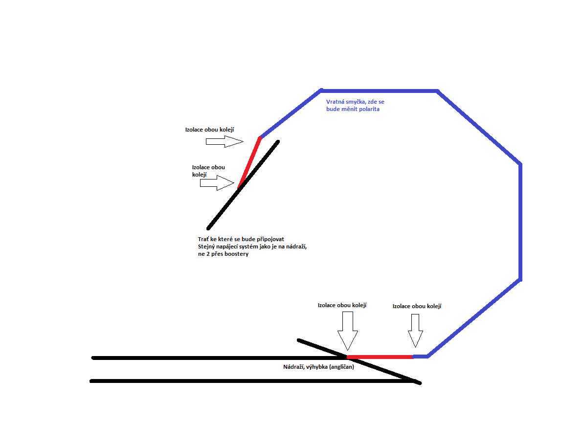

Měl bych možná podobný dotaz jako kolega Krolboys, ale plánuju modul vratné smyčky taky ne pro klasickou smyčku, ale pro kus kolejiště, kde pojedu z nádraží a napojím se na trať za obloukem, tedy s opačnou polaritou. Budou tam 2 různě adresované výhybky a tak se chci zeptat, jestli v bezzkratovém režimu je nutné zadávat číslo výhybky, nebo jde udělat Vaše výše uvedené zapojení bez zadání výhybky a nebo jestli je nutné použít plnoiu verzi se 4-mi detekčními úseky (což by zatím nebyl problém, ta symčka se aktuálně staví) a nebo jestli to bez použití výhybky nejde vůbec v bezzkratovém režimu a budu muset použít režim co nechci, tedy zkratový s jiskřením (a ty jiskry jsou někdy dost velký a moc se mi nelíbí).
Nebo nějaký jiný fígl s tímto modulem?

Namaluj jak by to mělo vypadat, kde by mělo být dělení v němž by se měla polarita měnit. Z toho slovního popisu to moc jasné není.

Tak snad to bude z obrázku patrné. Myšleno to je tak, že dole je nádraží (je to jen část kolejí pro jednoduchost), z jednoho angličana se naúojuje vratná smyčka, která se připojuje na širou trať, ale do protisměru, takže tam je pogtřeba vratný modul. Připojuje se to na jiné výhybce, než je angličan. Aktuálně to ještě není postavené, takže je možno si s tím hrát a počítal jsem, že hned u výhybky bude izolační napojení kolejí (tak jako skoro všude na trati), následovat bude další izolovaný úsek s tou detekcí pro vratnou smyčku, potom vlastní modrá vratná smyčka a zase detekční úsek a zbytek trati.
Nevím, jestli není třeba nutné mít ten detekční úsek dál od výhybky, případně podle schematu 2 detekční úseky a tak. To je spíše otázka na odborníky. A jak říkám, není problém, postaveno to ještě není, takže to lze udělat pořádně.

Dotaz: DR5013 prepina i polaritu v tech cervene namalovanych detekcnich usecich ?

belgarat píše:Dotaz: DR5013 prepina i polaritu v tech cervene namalovanych detekcnich usecich ?
Podle schématu v návodu ne, přepíná jen v modrém a v ostatních detekuje a pak je to různě s přerušením na koleji jen na jedné straně.

Příspěvekod belgarat » úte 12 říj, 2021 12:14 pm
chphoto píše:Podle schématu v návodu ne, přepíná jen v modrém a v ostatních detekuje a pak je to různě s přerušením na koleji jen na jedné straně.
Pak mne zajima jak DR5013 se dvema useky viz nakres vubec v principu resi prepnuti polarity pri vyjezdu z modreho useku. Jako patologicky stav si predstav, ze neco jineho zkratne (nebo zmacknes STOP na ovladaci), zatimco bude souprava v prepinanem modrem useku. Pak se opet vse spusti a souprava odjede. Protoze zadne vozidlo nemuze prejet modra > cervena, aby spustilo detekci; v tu chvili by nastal zkrat (pokud nejsou cervene useky take prepinane).

Příspěvekod HonzaR68 » úte 12 říj, 2021 12:26 pm
Mám na jedné "smyčce" pět detekčních úseků - S0, S1, Track, S2 a S3 - dle zmiňované kapitoly 5.3. Dej si ale pozor, nebo spíše si pořádně prohlédni, jak jsou koleje přerušeny. Obě koleje jsou přerušeny pouze mezi senzory S0-S1 a S2-S3.
S0 (resp. S3 - záleží na s a Směru vstupu) informuje DR5013 o směru vstupu vlaku do smyčky a připraví správnou polaritu smyčky od S1... dál je scénář průjezdu popsán v manuálu.
Adresy senzorů S0 a S3 přidělíš z nějakého detektoru (tady třeba DR 4088) v síti Loconetu. Adresy S1, S2 a TRACK přiděluje přímo DR5013 - je třeba s tím počítat a někde si vést evidenci, které adresy jsou jakému senzoru (úseku) přiděleny a které zařízení je přidělilo - ono se těch věcí časem na kolejišti nahromadí...
Co se týče délky úseků, tak S0, S1 S2 a S3 mám např. 8 cm (TT) - je to jen detekce vstupu. Úsek TRACK pak mám v délce nejdelšího zamýšleného provozovaného vlaku na kolejišti + rezerva pro jistotu.
Jinak zatím to funguje to skvěle. Měl jsem obavy, co se stane pokud třeba lokomotiva zastaví kdekoliv mezi senzory ve smyčce a změní směr (pendlující motorák třeba...) ale vše bylo OK. Ve smyčce mám odstavný blok pro jednu soupravu - jako součást skrytého nádraží (každá odstavná kolej je dobrá :))) - a ani při simulaci automatickém provozu, kdy motorák jednou stranou vjede a stejnou zase po chvíli vyjede ven bylo vše bez problémů.
