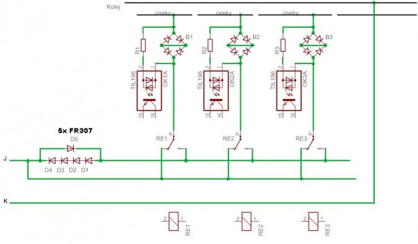

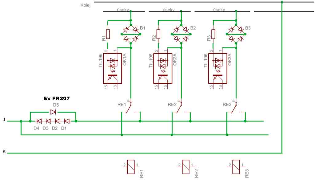

jipol57 píše:To schéma výše, je princip funkce zapojení modulu obsazení ROCO?
Nee. To schéma je princip zapojení, uvedený v názvu tématu (ABC + detektor) prezentován Jindrou Fučíkem. Je odpovědí na původní otázku:
belgarat píše:dotaz - pouziva nekdo ABC generator (3x dioda?) v kombinaci s detektorem obsazeni ?
Takže shrnutí. S uvedeným zapojením můžeš v jediném odděleném úseku detekovat vozidla a zároveň i použít relé k přepínání nesymetrie, na kterou reagují dekodéry s funkcí ABC.

Pater píše:Nee. To schéma je princip zapojení, uvedený v názvu tématu (ABC + detektor) prezentován Jindrou Fučíkem.
Díky. Je to takové dva v jednom. Ale na tom Fuldově webu jsem to nenašel. Ale to je jedno.

Příspěvekod Pater » ned 03 led, 2021 5:34 pm
To tvé zapojení je trochu divoké. Když není přepnuté ABC relé, tak je modul vyřazen. To je v pořádku, není asymetrie. Úbytek je na 2 diodách (můstky) v obou směrech.
Co se však stane když relé sepneš. Vřadíš sériově do obvodu 4 diody v jednom směru a jednu v druhém směru. Poměr diod v sérii je 6 v jednom směru a 3 v druhém. Je uplatněna asymetrie, ale úbytek na 9 diodách je v tomto případě takový, že se nedivím, že to nefunguje. Počítáš poměr jenom v ABC modulu a nezapočítáváš diody v můstku. Proto bylo prezentováno výše zmíněné zapojení.

jipol57 píše:Je to jako když dám diodový modul a detekční modul v sérii za sebe k jedné kolejnici.
Ano, přesně tak to máš nakreslené.
jipol57 píše:Chceš říct, že jedna kolejnice nemůže být v ABC a zároveň detekovaná?
S výše uvedeným zapojením to jde. Podívej se na to zapojení znovu. Když je relé přepnuto nahoru, jde proud v jednom směru jednou diodou a v druhém směru třemi (ABC zapnuto). Když přepneš kontakt relé dolů, jde proud v obou směrech přes dvě diody (ABC vypnuto). Ať je kontakt relé v jakékoli poloze proud vždy teče přes ty dvě detekční diody obsazení.

Příspěvekod jipol57 » ned 03 led, 2021 7:12 pm
Ano to schema chápu. Jen já mám optočleny obousměrné, pro lepší detekci, a s tím zapojením to tak bude jen při vypnutém ABC. No to asi vadit nebude.

Příspěvekod Pater » ned 03 led, 2021 7:20 pm
jipol57 píše:Ano to schema chápu. Jen já mám optočleny obousměrné, pro lepší detekci, a s tím zapojením to tak bude jen při vypnutém ABC. No to asi vadit nebude.
Já používám optočleny jednosměrné a s detekcí nemám problémy. Zapojení jsem popsal doufám jasně, detekce bude funkční při sepnutém, i při vypnutém ABC.

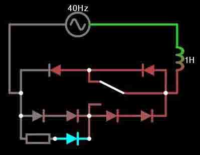

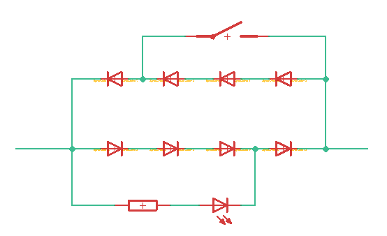

Příspěvekod jipol57 » pon 04 led, 2021 8:01 pm
Pater:
Tak už jsem začal navrhovat nové desky, a než přejdu k realizaci, tak ještě pro jistotu ubezpečení o správnosti, abych zase nedělal nadarmo.
Podle mých dosavadních znalostí mi líp funguje asymetrie s diodami 4 : 1. Ale v tom návrhu na tom obrázku bylo jen 3 : 1. Tak jsem jednu diodu přidal. Dovolil jsem si použít ten původní obrázek a překreslil ho. Mám to správně, že jo? Díky za odpověď. (souhlasnou :D )
Příspěvky: 1763
Re: ABC + detektor obsazeni
Příspěvekod Pater » pon 04 led, 2021 11:37 pm
Ano, nakresleno to máš správně.
Ještě poznámky pro kolemjdoucí, aby to schéma nebylo zavádějící:
symbol "zdroje 40Hz" představuje ve skutečnosti centrálu s výstupy J,K (tzn. nemá 40Hz)
symbol "cívky" představuje ve skutečnosti lokomotivu (samozřejmě s dekodérem), nebo detekovaný vůz
symbol "modré diody" v sérii s rezistorem představuje LED v optočlenu detektoru obsazení

Příspěvekod michal.kubista » úte 05 led, 2021 11:16 am
Ahoj, já jsem ABC přestal testovat, tak asi spíš teoreticky:
1. Mám špatnou zkušenost s detekcí na dvojici sériových diod, já tedy tu "LEDku" připojuji paralelně k trojici sériových shotky diod.
2. Přepínání ABC z 1:4 na 2:4 je záměr? Proč to nemáš 1:4 na 4:4 ?

Příspěvekod Pater » úte 05 led, 2021 11:37 am
michal.kubista píše:2. Přepínání ABC z 1:4 na 2:4 je záměr?
Není. Pokud se podíváš pozorněji tak v tom schématu má přepínání z 1:4 na 2:2.
