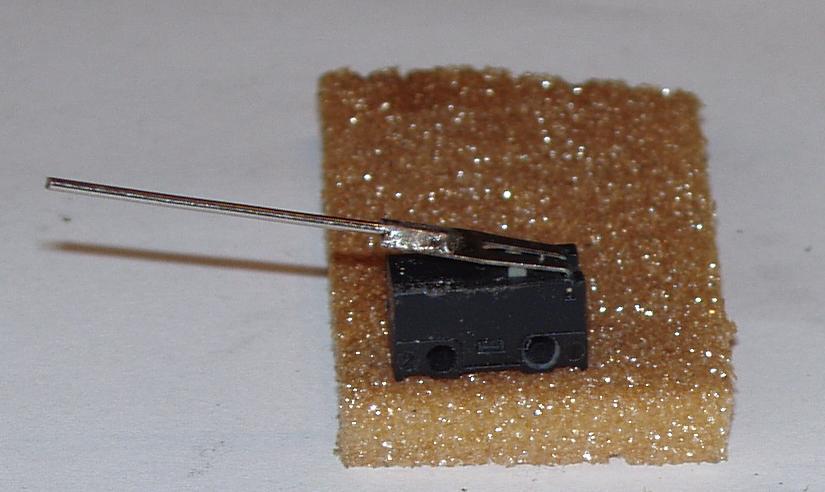

zkousel jsem pajet na ty plisky od mikrospinace, vubec to nejde, co to je asi za material ?? Hlinik ?

Pokud máš na mysli tu páčku, tak to je většinou NerezPlech. S pájením to bude problém. Musel bys ho asi vyndat, připájet co potřebuješ a zase nainstalovat. Jinak to nedokážeš dostatečně prohřát bez destrukce toho mikrospínače. I tak to může být problem spolehlivě sletovat.
Z jakého důvodu na to potřebuješ něco letovat?
Pokud to potřebuješ prodloužit, tak bych zkusil buď, koupit jiný s delší páčkou, nebo to zkusit spojit stahovací bužírkou.

Ferda píše:Pokud to potřebuješ prodloužit, tak bych zkusil buď, koupit jiný s delší páčkou, nebo to zkusit spojit stahovací bužírkou.
Prelozit tlustsi strunu a zalit tavnym lepidlem taky fungovalo :)

Příspěvekod zdeno » stř 20 čer, 2018 11:53 am
podle m:Pinty, to nema chybu.
http://lokopin.wz.cz/body.php/ruzne/kapalina.htm
vcera vyrobene, dneska vyzkousene. Oplachnute, osusene ;-)
To je jeden z nejmensich mikrospinacu 13 x 7 x 6 mm.
Prispajkovany ocelovy spendlik.

Příspěvekod BohousP » stř 20 čer, 2018 12:04 pm
zdeno píše:podle m:Pinty, to nema chybu.
Pokud se ti kapalina nedostala na kontakty, tak ok. Pokud ano, časem zjistíš, je hodně agresivní.

Příspěvekod zdeno » stř 20 čer, 2018 12:16 pm
BohousP píše:Pokud se ti kapalina nedostala na kontakty, tak ok. Pokud ano, časem zjistíš, je hodně agresivní.
Kapalina nanesena tim spendlikem ;-) Teda jen opravdu minimum a nikam jinam se nemela sanci dostat.
Ono je asi zaklad umet spajkovat a vedet odhadnout, kdy prestat a rychle schladit bez toho, abys necim pohnul.
Teda dost tvrde podminky pro nekoho zacinajiciho.
