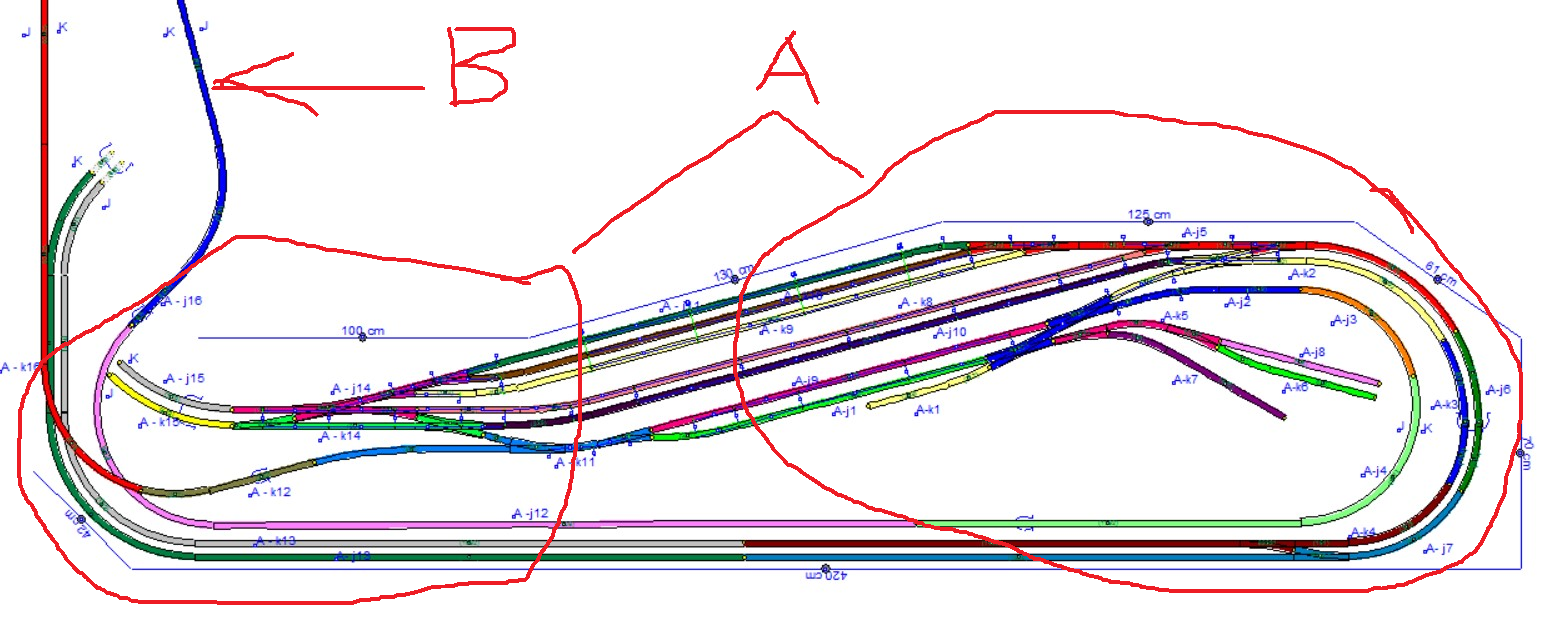

Příspěvekod salem1309 » čtv 26 dub, 2018 6:11 pm
Tak pekný deň prajem :) ,chvilu mi trvalo kým som sa prečítal až na koniec tejto debaty,nečakal som až takú búrlivú diskusiu a vďaka za príspevky :P no a doplním pár viet k diskusii...
Vzhledem k tomu, ze kolega salem309 nenapsal vubec zadne podrobnosti, tak se tezko radi.
1.pár rokov dozadu som mal postavené analógove kolajisko.Sklápalo sa zo steny, rozmery cca 2,5x1,5 , 5 súprav súčasne jazdilo bez problémov...od detstva sa venujem elektronike,takže všetko som si v pohode spravil sám...jedného dňa sa mi dostal do ruky katalóg roco a digitálne ovládanie a červík bol v hlave...pri pohlade zospodu na tú pavučinu káblov a do katalógu kde 2 vodiče...no proste nádhera a bolo rozhodnuté. :!: staré zošrotujem a postavím nové :!: šup na net a objavenie ameriky :idea: diskuse modely biz...roky štúdia čo to je, ako to funguje,no proste nenahraditelné informácie :wink: vznikol projekt a hurá ide sa stavať(aj to som dal sem na fúrum)...technická príprava, komponenty atď...a... bum :o teoreticky zdatný DCC analogista :mrgreen: ,zrazu pri prvom probléme rozdeliť koľajisko na DO zistí,že teória má vééééľmi ďaleko k reálnej praxi :shock:takže stručne k citátu:manuálne a elektrotechnicky zdatný analogista,ktorý vie o DCC akurát tak teoreticky :mrgreen:
Zalezi jestli se jedna o detektor "ala Paco" nebo napr. proudovy detektor na bazi proudoveho transformatoru nebo detektory od firmy Digitax. U detektoru s proudovym transformatorem je z principu zjevne, ze nezalezi, kde je proudovy transformator umisten. U detektoru firmy Digitrax BDL168 si nepamatuji, ze by existovalo nejake doporuceni pro delku, ale troufnu si rici, ze pro prumerne ceske kolejiste nebude delka vodice problem.
no tak asi takto...kým som sa dopracoval k finálnemu návrhu tak sa tých komponentov objavilo veľa...ale ako ja vravím,načo mercedes keď sa rovnako odveziem aj v oktavii :mrgreen: podstatná je funkčnosť ,nízke náklady a spoľahlivosť :idea: takže vyberám z troch.dva české a DR5088
Pokud jsem laik, tak vezmu za vděk radou, že nemám dělat rozhraní zesilovačů v místě, kde hodlám dlouhodobě nechat stát hnací vozidla.
A jako poučený laik bych také mohl chápat, že je to hlavně proto, že takto bude zesilovač napájet i vozidla druhého zesilovače přes propoj, který je dimenzován jen pro jedno hnací vozidlo.
Zvláště nepříjemné, když si z jiných důvodů navolím na výrobku Digitrax omezení 8A.
To zapojení se až do doby než něco "upeču" bude chovat zcela podle očekávání.
Bingo :P presne to som chcel vedieť...situácia, ktorú som predpokladal,len pri toľkých ochranách a funkciach zosilovačov,som si nebol istý..napr.(DR5033 , DCC Spax)
tak tu som teraz uplne mimo :roll: rozdelil som to napr. takto(A centrála,B - booster) a ako tu dodržať max. 50cm ,to teda neviem.. :| keď beriem len jeden blok tak má cca 2,5m.poskladam ho +- 3 prutov tak po stred spojenia už bude možno 80cm a odtiaľ k detektoru min 50cm... :!: neviem,asi tomu zle rozumiem... :cry:
salem1309
Příspěvky: 40

Příspěvekod BohousP » pát 27 dub, 2018 5:20 am
salem1309 píše:...
Těch 50 cm je od detektoru (s kodérem S88) po úsek. Detektor zvládne 8 vstupů - úseků. To obvykle není ani jedno zhlaví, záleží na množství úseků. Mezi jednotlivými detektory mohou být i metry ... Navíc, jak zde již bylo uvedeno, někdy ten detektor bez problémů zvládne i daleko víc.

Příspěvekod sidlo » pát 27 dub, 2018 6:40 am
Ta stanice je moc pěkně navržená :lol:
Jedna průměrná centrála zvládne 3A. To je na domácí kolejiště dostatečný výkon. Podle mě zesilovačů nebude třeba.
Pokud by opravdu mělo dojít na zesilovače, tak bych se řídil výše uvedenými radami. Nevím jak moc je zajištěna synchronizace centrály a zesilovačů. To by se muselo proměřit. Asi bych dal přednost napájet všechno přes zesilovače stejného výrobce, např. http://dccdoma.eshop-zdarma.cz/g195.Zesilova%E8+DCC+Spax.html, což je prověřená konstrukce za velmi lidovou cenu.
Příspěvky: 3897
Re: detektor obsadenia
Příspěvekod fulda » pát 27 dub, 2018 7:32 am
sidlo píše:... Asi bych dal přednost napájet všechno přes zesilovače stejného výrobce, např. Spax, což je prověřená konstrukce za velmi lidovou cenu.
Spax v žádném případě na domácí kolejiště nebrat :!:
On nemá žádnou propagaci přetížení, nebo zkratu! To je pro domácí kolejiště velmi podstatné, tam se celkem stává, že se člověk věnuje provozu v jedné části a zapomenutá lokomotiva vytvoří zkrat v jiné části. Pak jsou z toho maléry.
Co se týká dělení zesilovačů na pravé a levé zhlaví, tak to rozhodně není dobrý nápad. Ta stanice není tak velká, aby v ní bylo víc vlaků, než zvládne jeden zesilovač, dej jí celou na jeden zesilovač. Pokud existuje nějaká druhá stanice podobné velikosti, tak udělej dělení někde na širé trati, kde se ti vlaky nezdržují.
Ale myslím, že při této velikosti velmi dlouho vydržíš bez zesilovače, tolik vlaků se ti nepovede provozovat zároveň. Většina obsluhujícího personálu má jen dvě ruce a dvě oči, které navíc mají potřebu sledovat jedno společné místo.
