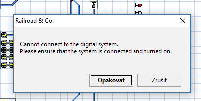

potřeboval bych radu ohledně DCC propojení s PC. Přibližně před 5 lety jsme si složil modul USB – XpresNet+S88(dle stránek http://dcckoleje.marekiss.cz).tento modul mám spojen ROCO zesilovač 10764 a k ní centrálu červený multimous, používám RailCO 7.... Vše šlapalo jak má i od Win XP až po WIN10.
nasleduje_tato_hlaška_pro_COM4_kam_jsme pripojen.JPG (25.47 KiB) Zobrazeno 6473 krát
Cca před měsícem se během požadavku o připojení PC ke kolejišti začala někdy objevovat hláška viz příloha..... většinou se po čase podařilo ke kolejišti připojit a vše pracovalo normálně....... cca týden se ke kolejišti nepřipojím vůbec.

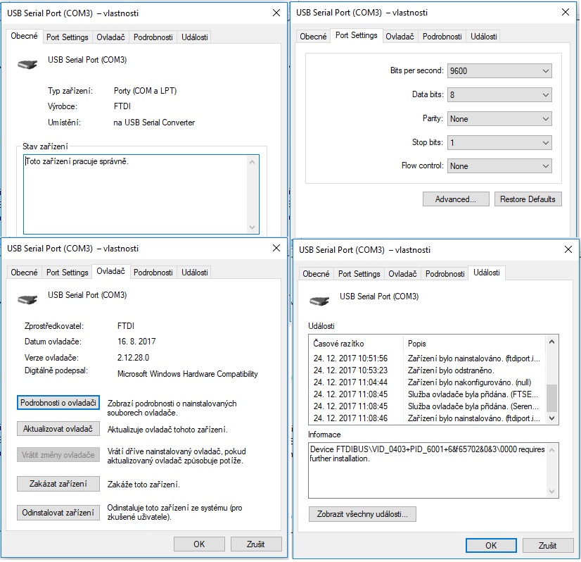

Příspěvekod honzin » ned 24 pro, 2017 9:48 am
tak nevím zda postupiji spávně (nejsme odborník), ale:
1)pomocí CDMUninstaller jsme odinstaloval příslušné ovladač
2) restartoval PC, odpojil ze sítě internetu
3) připoji do USB modul kolejiště, (které nahlásilo chybu) v offline jsem nainstaloval FTDI partsversion 2.12.28 pro 64bit
a bohužel nic.....Postupoval jsme jsem správně......?

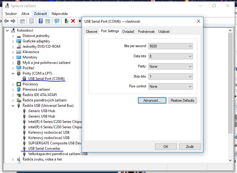

Re: Rada s DCC, žádost o pomoc
Příspěvekod honzin » ned 24 pro, 2017 10:26 am
honzin

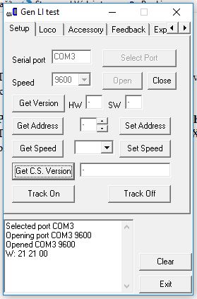

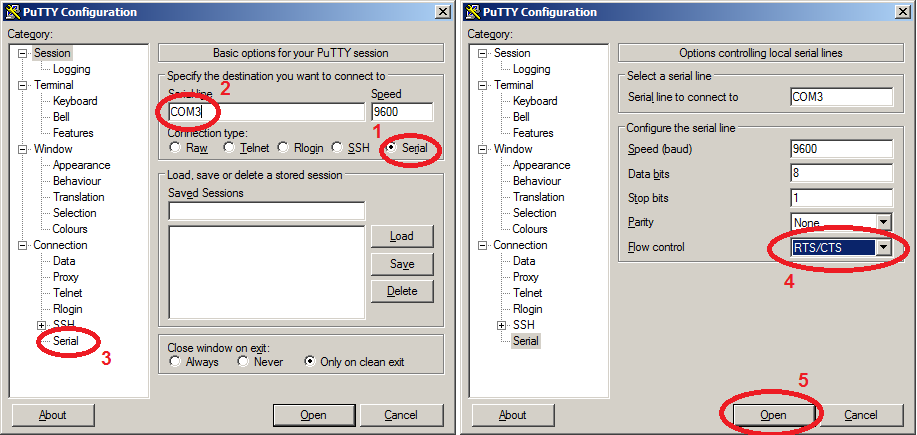

Pokud ti mohu poradit, tak začni tím, že si ověříš, jestli to co ladíš je opravdu problém který máš.
Napadají mne dvě možnosti - první je přesnější, ale je více odborná. Stáhni spi putty.exe (v druhé tabulce verze jakou potřebuješ), spusť, na první obrazovce přepni puntík k nápisu "Seriál" a pak nad ním přepiš "COM1" na číslo portu, který se ti vytvořil. Pak dej připojit a podívej se, co ti píše. Pokud máš problém s padělaným FTDI, tak dostaneš text, že tvůj čip je padělaný.
Druhá možnost, která asi bude pro uživatele jednodušší je stažení TestApp.zip (na konci TÉTO stránky), připoj jí k příslušnému portu a vyzkoušej základní funkce - třeba jen "Get C.S. Version". Pošli sem obrázek co to napsalo a já ti řeknu co dál.

Příspěvekod honzin » ned 24 pro, 2017 12:18 pm
:oops: Tak jsme sáhl do "muzea" rozchodil jinej Compl s Win XP.... a chová se to stejně na prd.... :oops: takže poslední co jsem nezkoušel zaměnit je MultyMouse

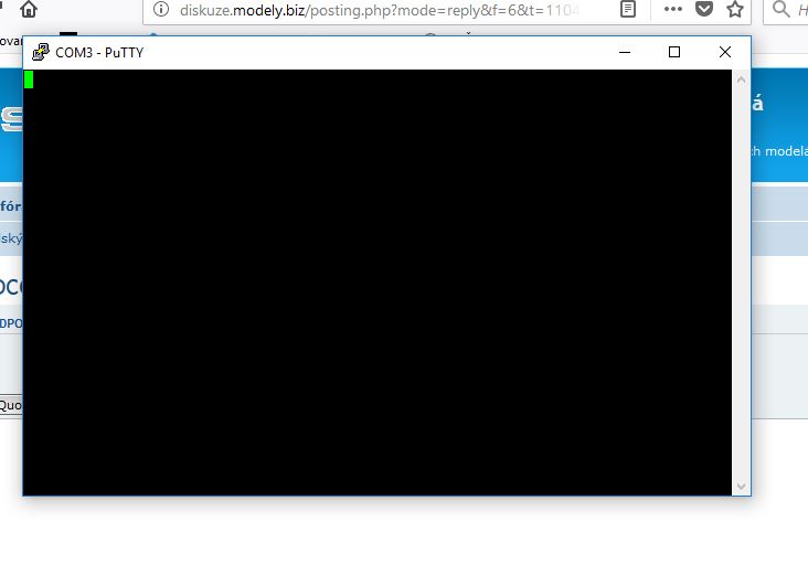

Příspěvekod honzin » ned 24 pro, 2017 12:43 pm
po 5 minutách černé okno, asi nic...?

Příspěvekod MiG » ned 24 pro, 2017 1:29 pm
To vypadá, jakoby ten FTDI (nebo něco co je těsně okolo) "po delší nemoci umřel".

Příspěvekod fulda » ned 24 pro, 2017 1:46 pm
OK, podle těchto obrázků se pozná, že tvůj problém není ten ovladačový problém.
Ještě se dá vyšetřovat, jestli žije převodník, to se udělá tak, že nastavíš parametry rozhraní správně (viz obrázek)
Pak napíšeš na klávesnici "dccdcc" (budeš to psát poslepu, to se nelekni).
a pokud funguje rozhraní, tak ti to napíše tu konfigurační obrazovku.
