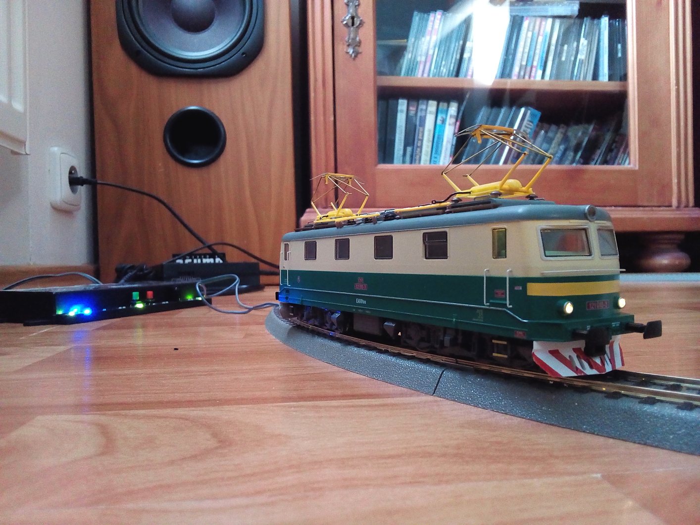

Lokomotivy Piko ragulin a Vectron s Laisdcc startují jako cca na třeba 5 voltů, místo od 0V, alespoň se to snažim nějak přiblížit.Br 65 neboli čsd pára 365.4 startuje taky zrychla....
Nikdo jste starty neřešil, že nejsou na některých modelech ovladatelné? nebo ty motorky to nedají? Je ale divné že stejnej model se rozjíždí perfektně s ESu a zle s Laisdcc :idea:
U PIKO masin moze byt problemom kondenzator C4 pri motore. V Ragulinovi aj Cmeliakovi isiel kondenzator von a masiny jazdia ako lusk. Dovtedy sa spravali vselijako. A to bola kombinacia s zvukovym ZIMO. Podla info z fora s ESU dekodermi neboli problemy. Takze nie vsetky dekodery zvladaju vsetky typy masin. Aj ZIMO uvadza v manuali, ze treba odstranit tlmivky a kondenzatory pri motore. Takze sa s tym uz stretli. Osobne som zlikvidoval kondenzatory aj tlmivky v Sergejovi od GUTZOLDa. Nikde inde to zatial nebolo potrebne.
Vyskusaj...

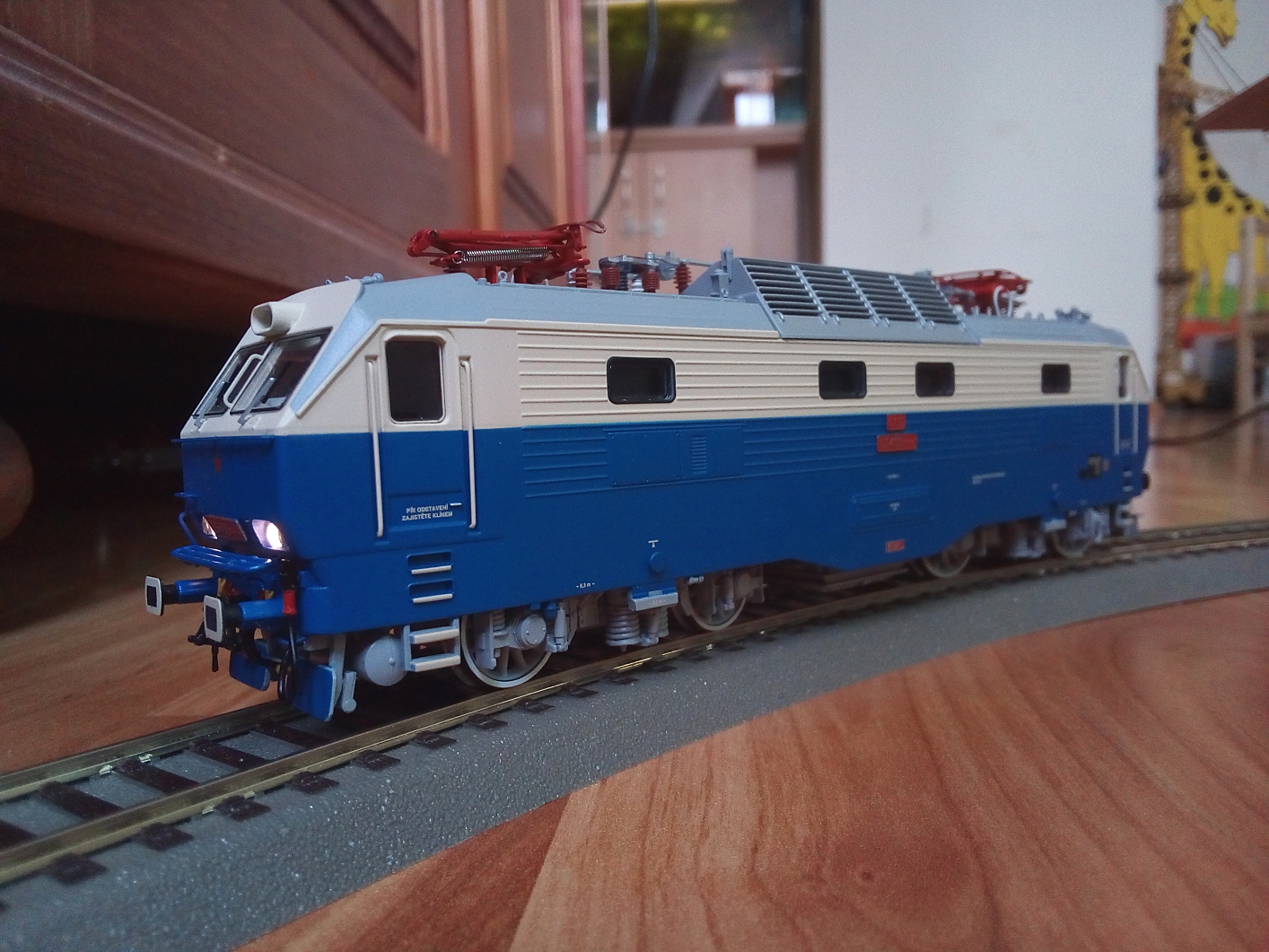

elvis.jarous píše:Takže Laisdcc Plux 22 nasazen do bobiny MTB-dá se docela nastavit. Druhý plux 22 do šestikoláka-lze dobře nastavit. Třetí plux 22 do Piko-expert vectrona a tam regulace děs. Možná je to konkrétním dekodérem.....ještě odzkouším.
Jediný co nechápu, proč mi funguje osvětlení stanoviště na bobině a šestikoláku jenom na jedná straně.Při změně směru se to taky nepřepne.... :lol:

Presne tak ako popisujes spravanie masiny sa spraval aj Cmeliak aj Ragulin od PIKO v kombinacii s ZIMO zvukacmi - proste nelogicky blazninec. :oops:
Skus dat prec kondik C4 a budes sa cudovat ako fajne to jazdi... :mrgreen:

kondenzátor C4 pryč. Změna se nijak neprojevila.Rozjezd pomalu moc neumí. dáš rozjezd při cv3 70 a dáš na ovladači plnej kotel.....chvíli se nic neděje(motor nemá sílu) a pak najednou vyrazí. Pomalá jízda je sice pomalá ale ne plynulá.
Na desce jsou asi 2 tlumivky. k čemu jsou?
hlavní problém bude buď že motor není 5 ti ale 3 pólový a nebo má mašina převody na podvozcích moc do rychla.
K ragulinovi jsem se ještě nedostal.....
edit: dostal: na kondik kašlu, regulace stejně na pikaču jako s vectronem.....LaisDCC asi nebude úplně hoden PIKO výrobkům, ale jinak jej lze provozovat v ostatních strojích jako Roco nebo MTB :wink:

Kondik + tlmivky = odrusovacie prvky motora.
Odstranit kondik C4 mi pomohlo. Poniektori z fora radili odstranit / premostit aj obe tlmivky. Mne stacil kondik a slo to. Na Sergejovi od Gutzolda som musel odstranit najskor kondik, potom aj tlmivku. Inak to skakalo na kolajach ako Kamzik vrchovsky... :mrgreen:
Vzdy to bolo v kombinacii s ZIMO zvukacom.
Je lahko mozne ze LaisDCC je jednoducho uplne nevhodny pre konkretny typ masiny / motora, resp. dekoderu vadia odrusovacie prvky okolo motora.

takže Uhlenborck plux 12 v ragulinovi PIKO se chová perfektně zrovna tak jako esu.Netřeba nic letovat.
LaisDCC Plux22 ve čmelákovi PIKO docela ujde, je třeba dost laborovat aby čmeláček jezdil obstojně pomalu,a je třeba si hrát s cv6 a 5 a 2, nic méně je to o 100% lepší než v ragulinovi PIKO.

a teď bych se rád vrátil ke světlům. Dle CV 7 mám verzi 4, čili 6 funkční. Chtěl bych a to hlavně nějak polopatě vysvětlit logiku CV a světel, chci aby to fungovalo tak, že svítí světla bílá přední podle toho kam loko jede a chci aby se dala připojit zadní světla....ale aby se to přehazovalo podle směru....pokud svítí obě čela lokomotivy.
další věc....když mám 6 funkční, jak rozchodím světlo v kabině na druhém stanovišti?
Jsem z šestikoláka sundal pluh a dal s malou dírou neboť je hezčí, ale funguje mi osvětlen právě na druhém stanovišti, pouze.... takže tam kde bude fíra mi to nesvítí a určtitě to lze nastavit.
prosím o radu.
co se týče nastavení Rudly tak to mi přestanou svítit červený Ledky úplně.
Zde je Výpis CV z výroby: 35-4, 36-8, 51-32, 52-32....když tohle převeksluju podle Rudolfa tak svítí jen prsa ve směru jízdy, bíle.
