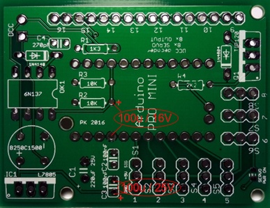

Serva zapínat postupně.
Na to ale bude potřeba více TIP120.
Výkonově posílit stabilizátor pro serva (možná i oddělit od stabilizátoru pro procesor) případně i spínací tranzistor.
MiG
Příspěvky: 1106
Re: DCC dekodér 17 výstupů (světla, serva, atd.) za 120 koru
Příspěvekod BohousP » stř 26 říj, 2016 11:38 am
Zkontroluj, jestli se neresetuje procesor. Něco podobného jsem jednou zažil se 4 servy a PICem. Zapnutí serv vyvolávalo kraťoučký pokles napájení a reset procesoru. Tam ale byly 4 MOSFET tranzistory a ve výsledku jim stačilo změnit odpory do hradla.
BohousP
Příspěvky: 3097
Bydliště: Praha - Malešice
Příspěvekod soundman73 » stř 26 říj, 2016 11:58 am
Víc TIP120 netřeba, viz http://model-railroad-hobbyist.com/site ... 0Board.jpg
tady táhne 16 serv, ale nedělá to 5V z DCC, to je pravda.
Oddělit napájení procesoru a serv zatím pomohlo. Díky za nápady.
Takže tvrdší zdroj by to možná chtělo, vyzkouším. Vyzkouším změnit velikosti kondíků u 7805 a možná i velikost odporu u TIP120.
Taky zkusím použít 78S05, ten má 2A.
soundman73
Příspěvky: 74
Příspěvekod michal.kubista » stř 26 říj, 2016 12:56 pm
A co pro napájení arduina využít vstup RAW - přímo za usměrňovač. Vím, že zejména u čínských napodobenin je ten stabilizátor slabší a přehřívá se, ale samotné arduino by utáhnout mohl. Serva samozřejmě bych nechal na tu 7805.
michal.kubista
Příspěvky: 387
Bydliště: Břeclavsko
Příspěvekod zdeno » stř 26 říj, 2016 2:39 pm
hodne pomaha napajet procesor pres nejakou diodu a za ni dat vetsi kondik, asi 100uF.
Tim nedojde k poklesu napajeni procesoru a jeho resetu. Respektive nedojde k odsani napajeni pri startu serva.
U Arduina neni pristup k FUSES a teda nevim, jak je nastaven hnedy reset. Pokud je aktivni, tak to muze delat problemy.
Taky celkem doporucuji snizit kmitocet Arduina na 500kHz, kdy vsechno stiha a nebere tolik energie na svoji rezii. Ale musis podle toho nastavit i vsechny casove smycky (serva) a citace.
To kazdy neumi, proto si nech od nekoho poradit.
dodatek:
proc nenapajis Arduino pres RAW pin, primo od usmernovace ??
zdeno
Příspěvky: 3214
Příspěvekod BorgMcz » stř 26 říj, 2016 5:52 pm
zdeno píše:dodatek:
Na to radši bacha, u Nano a Mikro verzí, se uvádí max vstupu RAW od 9 do 12V, podle výrobce (záleží jaké kondíky a usměrňovač tam použil).
To už radši na test přidej druhý stabilizátor na 5V jen pro procesor.
Nebo ještě můžeš zkusit přímo na piny Arduina dát kondík 220u k pinům GND a +5V, ale musí to být přímo na piny.
další věci zde - http://www.dccmm.cz nebo http://dcc.zde.cz
BorgMcz
Příspěvky: 189
Registrován: ned 06 zář, 2009 3:52 pm
Bydliště: Karlovarský Kraj
Příspěvekod soundman73 » stř 26 říj, 2016 9:52 pm
Heuréka!
Konečně mi dnes přišlo PRO MINI, včera jsem testoval s verzí UNO.
Pro Mini některé problémy samo vyřešilo a jiné drobné přineslo. Především bez problémů startuje i s připojenými 8 servy, jen se procesor resetoval, když se současně hýbalo více serv. Elyt 100uF mezi piny GND a 5V na patici pod arduino bez problémů vyřešil současný pohyb až 8 serv, 33uF stačil na 4 serva.
Taktéž 7805 stačí na bezproblémový chod Pro Mini a 4 serv současně (a 8 připojených), při provozu na mém kolejišti by asi stačil, ale raději ho nahradím 78S05. 2A můstek už tam mám.
Nový kondík se bez problémů schová pod Pro Mini a příští verze desky už s ním bude počítat. Test ukázal, že elyt u stabilizátoru (220uF) nakonec taky stačí jen 100uF a asi by stačil i v tomhle zapojení nejčastěji používaný 47uF.
Testoval jsem 1uF až 1000uF a na chování to prakticky mělo vliv jen při hodně pomalém pohybu více serv najednou.
Za světla udělám nějaké video. A díky za nápady na řešení!
soundman73

Příspěvekod fulda » čtv 27 říj, 2016 7:04 am
BorgMcz píše:
zdeno píše:dodatek:
To máš celkem jedno, reverzní napájení přes výstup +5V je špatně v každém případě a také když to napíšu, tak se na mne všichni vrhnou, že to tak mají rádi.
Příspěvky: 5422
Příspěvekod soundman73 » čtv 27 říj, 2016 9:36 am
Mate všichni 4 pravdu. Jsem v tomhle směru AMATÉR, já to přiznávám.
Ale nestavím a neprezentuji komerční výrobek na prodej. Dělám prototyp vhodný pro mé podmínky. Zveřejňuji svůj postup a občas žádám o pomoc. Veškeré zdrojáky, schémata a návrhy dps dávám veřejně, k použití dle libosti. Někomu se to třeba hodí nebo se v něčem inspiruje, jako jsem se já inspiroval jinde.
Na "mém stole" jak říkáte, to s 30cm přívody k servům a 100uF "chodí." :-)
Výpočtem mi vyšlo 47, kvůli servům jsem dal zkušebně 220. Nakonec to musel vyřešit další kondík na jiném místě. Prostě prototyp.
Stavím to z nejlevnějších součástek s velkorysou, případně neznámou tolerancí.
Příští verzi dps udělám jednu pro externí napájení 5V a druhou s dvěma usměrňovači a možná i pro 16 serv.
(kolega má 16 serv na desce podobné velikosti s externím napájením, obrázky a video s chováním serv tady: http://model-railroad-hobbyist.com/node/26583)
Primární důvod výroby dps byla deska pro ledky (návěstidla), ta funguje v obou vyrobených verzích plně k mojí spokojenosti (více tady: viewtopic.php?f=6&t=10392).
Deska se servy pro mě byla jen nadstavba, abych využil volné místo při výrobě dps, nutně jsem ji nepotřeboval. Mám postavených několik kusů verze fulda pro 4 serva, ale na rozdíl od nich tahle moje verze řeší škubnutí serva při zapnutí napájení. Chtěl jsem to prostě otestovat.
soundman73
Příspěvky: 74

Příspěvekod soundman73 » pát 28 říj, 2016 4:19 pm
Po důkladném testování jsem došel k následujícímu závěru:
V1 a V2 (pro ledky) funguje zcela dle očekávání 8)
V3 (pro serva)
- při současném pohybu maximálně 2 serv funguje tak, jak je navržena; čili stačí 7805 a jako C1 200uF
- při současném pohybu více než 2 serv bez dalších úprav zapojení se serva nepohybují plynule, případně dojde k resetu arduina, když jedou 4 a více
- při potřebě současného pohybu více než 2 serv je potřeba přidat další elyt 100uF a to buď paralelně s C3 nebo mezi piny VCC a GND arduina (stačil i mezi R2 a GND), případně na obě místa a výkonnější usměrňovač 78S05 (nebo dva paralelně připojené 7805)
úprava zapojení
Rocrail mi přehazuje výhybky sekvenčně, s nastavitelnou prodlevou mezi příkazy, takže mi jede vždy jen jedno servo a desku pro sebe upravím pouze pro případný bezproblémový chod s myší, kdy se může stát, že se bude najednou pohybovat více serv. A nebo taky ne.
Časem přidám ještě detailní popis nastavení CV a softwaru vůbec.
Takhle se to chová na "mém stole", YMMV. 8)

Příspěvekod look23 » pát 28 říj, 2016 10:39 pm
soundman73 píše:- při současném pohybu více než 2 serv bez dalších úprav zapojení se serva nepohybují plynule, případně dojde k resetu arduina, když jedou 4 a více
Troufám si tipnout, že to arduino se resetne z důvodu poklesu napájecího napětí. Serva potřebují tolik proudu, že to ten stabilizátor neustojí a dojde ke snížení napájecího napětí.
V tento moment bych si ještě dal pozor na zápisy do EEPROM.
Pokud je deska ve vývoji a resety nejsou žádoucí, tak bych udělal oddělené napájení pro serva a pro napájení arduina. Pokud není, tak je potřeba serva ovládat pouze po jednom.
