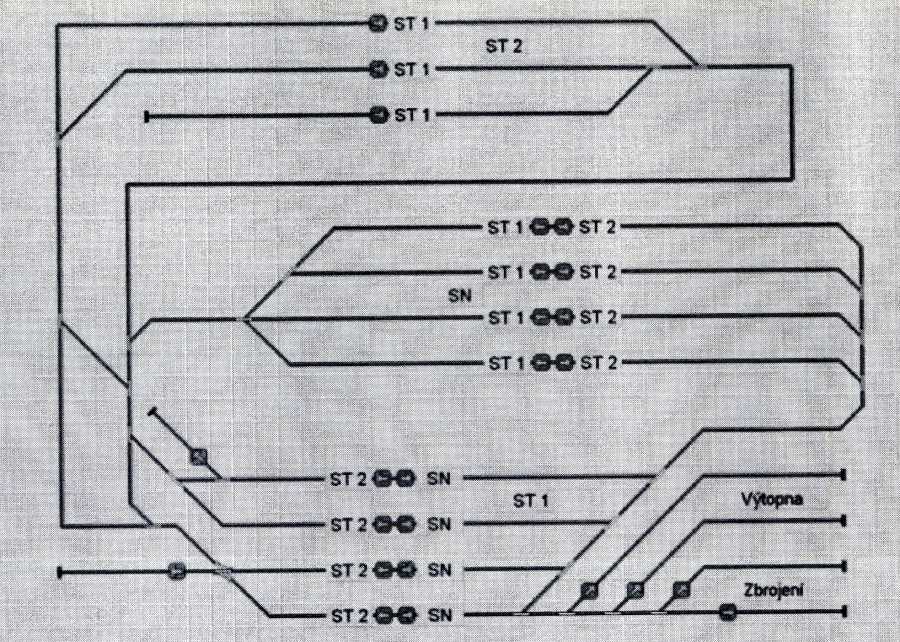

Zkusil namalovat jak to asi budu mít u sebe ...bude cca 19 cest a mělo by to stačit ( u slepých kolejí bych ovládal výhybku dle potřeby) a bude to odkud - kam :). Na každé koleji bych umístit kolebkové tlačítko, takže jeden otvor :) + samo milión ledek, aby to pěkně šajnilo .Grafické provední panelu to asi bude ouvej :) za komarů jsem kupoval někde v papírnictví propisot, ale to už se asi nevyrábí... Určitě ještě budu vše zkoušet jak to bude v praxi....dám vědět jak dopadla moje vize :)

workous píše:Zkusil namalovat jak to asi budu mít u sebe ...bude cca 19 cest a mělo by to stačit ( u slepých kolejí bych ovládal výhybku dle potřeby) a bude to odkud - kam :). Na každé koleji bych umístit kolebkové tlačítko, takže jeden otvor :) + samo milión ledek, aby to pěkně šajnilo .Grafické provední panelu to asi bude ouvej :) za komarů jsem kupoval někde v papírnictví propisot, ale to už se asi nevyrábí... Určitě ještě budu vše zkoušet jak to bude v praxi....dám vědět jak dopadla moje vize :)
Situáciu, ktorá je zobrazená na schéme samozrejme bezproblémovo toto zariadenie obsiahne. Keďže sa v postate stlačením tlačidla koľaje prestavia výhybky smerom z hlavnej trate na danú koľaj. A ak to urobím aj na nasledujúcej stanici, mám postavenú cestu odkiaľ kam. Ale pri dvojkoľajnej hlavnej trati sa to dá použiť len s obmedzením, že vlak opustí stanicu (a teda, že aj vstúpi do ďalšej stanice) stále tou istou koľajou hlavnej trate.

Příspěvekod workous » čtv 01 bře, 2018 8:14 pm
Ferda píše:Ono to ODKUD - KUDY - KAM je v zásadě špatně.
Lépe je ODKUD - KAM - KUDY.
Těch KUDY by v reálu opravdu mohlo být víc.
Ideálně by se volila první volná cesta (tu by systém měl nabídnout) a na obsluze by bylo ji potvrdit, nebo zvolit jinou.
Krom toho co píšete je tady ještě jeden rozměr a to u posunu, kdy by se měl dát rozlišit vjezd na obsazenou kolej. Případně povolit vjezd na Přivolávačku.
Ferdo...máš asi pravdu, ale mne bude stačit tato "lite verze" chci to mít jednoduché ono všechny ty připomínky co tu lítají by mne vedli k tomu, že než dělat všechny ty zabezpečení atd. tak bych pripojil TC a tam to program ošetří sám :)...což se mi zatím nechce... chci to jen zapnout a jezdit :)
Hele, na to poradim low-cost prave odzkouseny: A4 laserovku a laminovacku. Prubojnikem vyseknes krasne dirky na tlacitka.
