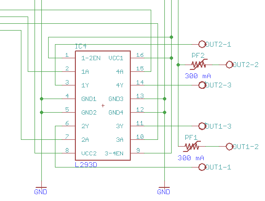

Zatěžovat rozvod DCC spínanou induktivní zátěží není příliš vhodné. 5V bude asi málo, to se ti přestavník ani nehne. 12V je snad použitelných (vyzkoušej dopředu přes jednu diodu, aby ti simulovala úbytek na spínacím tranzistoru). Pokud nebudou spolehlivě cvakat, musíš jít výš s napětím. Nejlepší na spínání jsou MOSFET tranzistory (mají malý odpor v sepnutí, ale nezapomeň na ochrannou diodu).Viz http://maximaus.unet.cz/pzz_full.htm#full - tranzistory a diody T3,T4,D4,D5. Lze použít i dvě osmice darlingtonů ULN2803 jako na archeologické schémě doporučované nade mnou, nebo 4 ks L293D. Vhodné je též použít polyswitche - vratné pojistky, které ti ochrání přestavníky v případě poruchy koncového vypínače, což je dost častý jev. Ty používáme v novém modulu DIGI-CZ 205. Viz obr. pod textem - toto bys tam musel použít 4x.

BohousP píše:Lze použít i dvě osmice darlingtonů ULN2803 jako na archeologické schémě doporučované nade mnou, nebo 4 ks L293D. Vhodné je též použít polyswitche - vratné pojistky, které ti ochrání přestavníky v případě poruchy koncového vypínače, což je dost častý jev.
polyswitche k ULN2803 stejně jako je ve schématu s L293D? jestli si to dobře vybavuji, tak ULN dává záporný signál proti společné kladné a ten polyswitch tedy jako větev na kladnou?

Teoreticky ho může mít každý výstup. Já je u L293D dal vždy dva na jeden IO, vždy do společné svorky pro jednu dvojici výstupů. Zapojuje se jen do série, stejně jako obyčejná pojistka. Ta schéma výše není celá, právě u modulu DIGI-CZ 205 lze přepínat polaritu společné svorky výstupu a softwarové nastavit spínání do země nebo do plusu.

BohousP píše:... Vhodné je též použít polyswitche - vratné pojistky, které ti ochrání přestavníky v případě poruchy koncového vypínače, což je dost častý jev...
Té pojistce nerozumím. Pokud pojistka nemá vypnout pracovní proud, tak nevypne ani po selhání koncového vypínání. Pokud vypne už před dosažením pracovního proudu, tak přestavník nepřestaví.

Příspěvekod TomasM » stř 13 dub, 2016 5:56 pm
Polyswitch je poměrně pomalý, takže předpokládám, že funkce je taková, že by impulz neměl pojistku vypnout, ale dlouhodobý proud při poruše koncového vypínaní už jo.

Přesně tak. Navíc, můžeme si zvolit tzv.trvalý a vypínací proud (je obvykle dvojnásobek trvalého). A maximální (to je krátkodobý proud, co součástka snese) je mnohonásobně větší. Viz např. http://www.gme.cz/vratna-pojistka-polyswitch-pfra-010-p633-195.
Jen pro zajímavost jeden typ:
Technické parametry
Trvalý proud Ih 0,1 A
Vypínací proud It 0,2 A
Maximální proud 40 A
Maximální napětí 60 V
Max. odpor 4,5 Ohm
Max. doba vypnutí 4 s
Max. ztrátový výkon 0,38 W
V datasheetu (http://www.gme.cz/img/cache/doc/633/195/pfra-010-datasheet-1.pdf) si lze prohlédnout i čas vypnutí v závislosti na velikosti proudu.

Hlavně je z grafu vidět, že tabulka "Technické parametry" je ohledně vypínacího času velmi nekorektní.
Protože max doba vypnutí 4s je dosahována až pro čtyřnásobek jmenovitého proudu a pro dvojnásobek (označený jako vypínací proud) je v oblasti 60s.
