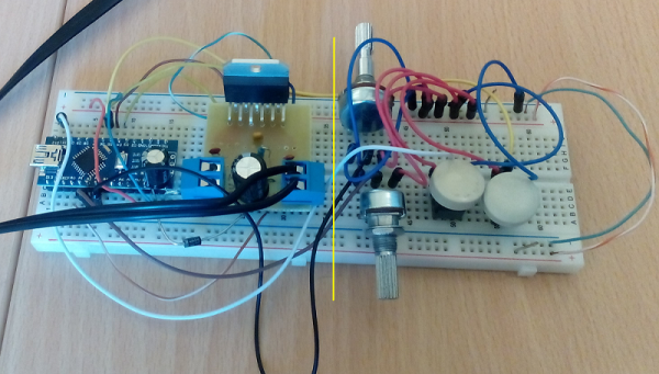

Příspěvekod BohousP » ned 03 dub, 2016 10:16 am
Ukázka nenáročné aplikace Arduina - jednoduchá DCC centrála (vlevo) a ovladač pro dvě lokomotivy (vpravo).
Na včerejším Arduino Day předváděl Fulda.
BohousP
Příspěvky: 3096
Bydliště: Praha - Malešice
Re: Pražský Arduino Day 2016
Příspěvekod zdeno » ned 03 dub, 2016 10:23 am
uz to vidim, nema to zadnou sbernici,
teda rozsiritelnost je zavisla na tom, jaka sbernice se k tomu udela.
zdeno

Příspěvekod Jirka_US » ned 03 dub, 2016 12:12 pm
1) DCC centrala, kterou jsou uvedl je hotove reseni (bez krabicky) a nema daleko k plohodnotne centrale, nic se "nebastli", pripoji se napajeci napeti z napajece (napr.FZ1) a k pocitaci pomoci USB kabelu, ovladacem je tablet nebo telefon. Myslim, ze pro zacatecnika je dulezite, ze nic "nebastli", nahraje prislusny FW a ca. do "hodiny" jezdi... Pokud chce pripojit ovladac na Xpresnet nebo LocoNet je to mozne, ale to uz vyzaduje "dodelat" prislusny HW a nahrat prislusny FW.
2) Vstupni/vystupni piny funguji podobne jako LocoIO, je treba dodelat "silovou cast" stejne jako u LocoIO. Nicmene vyuziti zbyvajiich pinu jen jen "bonus", to neni az tak podstatne, protoze prislusenstvi lze ovladat pomoci DCC stejne jako u jakekoliv jine DCC stanice.
3) Sbernice mezi DCC centralou a pocitacem muze byt
- USB
- ethernet (je treba dalsi desku, sice ne drahou,ale je treba + nahrat prislusny FW)
- WiFi (opet je treba dalsi desku)
takze volba USB je jasna, zejmene pro zacatecniky.Neni treba zadny LocoBuffer, GenLI-S88 atd. mezi DCC centralou a PC.
4) DCC centrala sice vypada "jednoduse", ale pro domaci jezdeni je naprosto dostacujici, limitem je spise koncovy stupen, tedy max. proud, ktery lze samozrejme vymenit za vykonejsi.
Centrala ma i vystup na programovaci kolej, sice vycteni nekterych CV zabere dost casu a obcas je treba cteni zopakovat, ale to bych vzhledem k cene neresil....Kdyz nic jineho, tak jako ctecka CV (zkouseno s dekodery ZImo) je to vzhledem k cene dost dobre, zejmena pro majitele mysi bez moznosti vycteni CV.
Jirka

mam dojem, ze zatim je to jen hracka pro vyvolene.
Laik muze slepo kopirovat a pripadne chyby konzultovat a resit pres par lidi, kteri tomu rozumi. Neni to az tak jednoduche, jak se to tu prezentuje.
Urcite znalosti jsou proste nutne, jinak budete tvrde zklamani. Bylo by dobre uz popredu si najit nekoho, kdo pomuze, kdyz to nebude fungovat.
Byla by obrovska nahoda, kdyby to fungovalo na prvni zapojeni.
Dalsi vec je, vyhnite se "vrabcim" hnizdum a delejte to hned do nejake krabicky nebo panelu. Teda pokud to nechcete na pokusy a laborovani. Nepajive desky jsou neskutecne "zive".
Na domaci kolejiste celkem vhodne, pri rizeni prislusenstvi pres PC, dokonce vyborne.
Na ovladani loko podprumerne, omezeno na pocet ADC vstupu pres potenciometry. Nemoznost se odpojit.
Ovladani pres WiFi omezeno aplikaci v telefonu a tim, kolik telefonu je mozno pripojit najednou k programu v PC.
Teda toto jsem se nikde nedocetl, kolik je mozne pripojit telefonu, takze se mozna mylim a je to vyresene.
Problem zpetne vazby od prislusenstvi zustava, chybi zpetna sbernice. To se musi dodelat.
Takze je to uplne na zacatku a ceka to dlouhy vyvoj, nez to bude skutecne plnohodnotna centrala. Vyroba DCC neni jedinou funkci centraly.

Příspěvekod fulda » pon 04 dub, 2016 8:48 am
zdeno: nevím úplně přesně na co který post reaguješ, ale jen tak obecně:
Arduino je koncipováno jako výukový nástroj. Z mé zkušenosti se tak prakticky všechny programy a projekty chovají - všechny končí větou "mně to doma funguje, tak to nebudu řešit", naprostá většina Arduino projektů má charakter čapího hnízda (to je teď v CZ oblíbenější než vrabčí) v nepájivém poli a ty co jsou pokrokovější, tak mají charakter oboustrann0ho hnízda připájeného na univerzální desce. Proto si taky všimni, že součástí kitu je nástroj pro malování "schémat" rozložení do nepájivého (nebo TADY) pole a NENÍ tam nástroj na malování desek tištěných spojů.
V projektech se nachází spoustu zjednodušení a nedostatků, které mají mnohdy charakter fatální chyby.
Ale pokud si to člověk uvědomí a přijme tuto vlastnost, tak je to moc hezká hračka která je schopná dávat velice rychle překvapivé výsledky.
Příspěvky: 5415
