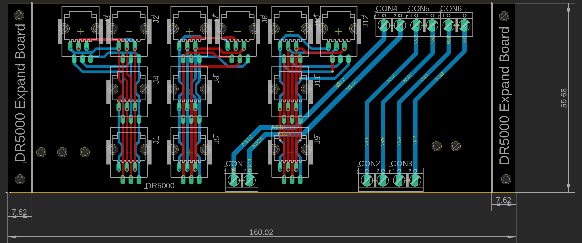

Pokusil jsem se o návrh pomocné desky pro DR5000.

Příspěvekod chphoto » pát 19 srp, 2022 11:33 am
To vypadá pěkně. Předpokládám že konektory jsou LN B, LN T a XN BUS, že? A bude to "někdo" realizovat, aby se dalo případně i objednat, nebo je to pouze ideový návrh?

Příspěvekod Zdenek Valter » pát 19 srp, 2022 11:56 am
chphoto píše:To vypadá pěkně. Předpokládám že konektory jsou LN B, LN T a XN BUS, že?
Ano
chphoto píše:A bude to "někdo" realizovat, aby se dalo případně i objednat, nebo je to pouze ideový návrh?
Je to zatím Idea, realizovat to budu já.
Doplním popisy - samozřejmě uvítám i připomínky.

Re: Centrála DR5000
Příspěvekod Fox » pát 19 srp, 2022 1:24 pm
jestli mi to nějak uniká tak sorry: ale jak to je s USB? to zůstává v původním stavu bez přechodu na nějaký dospělý typ konektoru jak bylo diskutováno??

Re: Centrála DR5000
Příspěvekod Zdenek Valter » pát 19 srp, 2022 2:17 pm
S USB to vidím tak stejně jako s LAN či S88.
Pokud bude montáž na jednu podkladovou desku s centrálou pro nějaké stabilní připojení stačí kabel jen fixovat k desce plošňáku, a není nutné přenášet jeho vedení na plošný spoj.
Samozřejmě lze i zde použít přechodku, třeba takovou co poslal Zdeno a k plošňáku ji přidělat mechanicky, byť i 20 cm je zde
podle mne hodně.

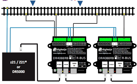

Našel jsem k tomu tohle:
Tenhle modul se do ní zapojuje a může jich být až 8 za sebou.
Takže i zde nepovažuji za vhodné dávat rozvod této sběrnice na plošný spoj, ale spíše možnost fixovat kabel.

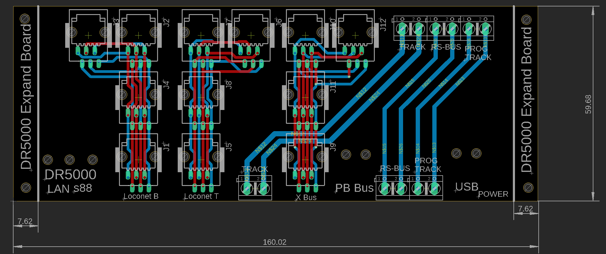

Příspěvekod Zdenek Valter » sob 20 srp, 2022 1:11 pm
Posílám další verzi ideového návrhu:
Připomínky uvítám.

Příspěvekod BohousP » sob 20 srp, 2022 2:55 pm
Ty konektory RJ směrem ven bych nedával až k hraně dps. Nechal bych tam 10-15 mm na možné upevnění kabelů, aby nebyly konektory mechanicky namáhané. A vodiče Track pro napájení kolejiště co nejsilnější.

Re: Centrála DR5000
Příspěvekod zdeno » sob 20 srp, 2022 3:56 pm
rad pouzivam tyto konektory, nemusi se sroubovat, treba na programovaci kolej a maji zamek.
Do plosneho spoje se daji sehnat aj uhlove 90st.
