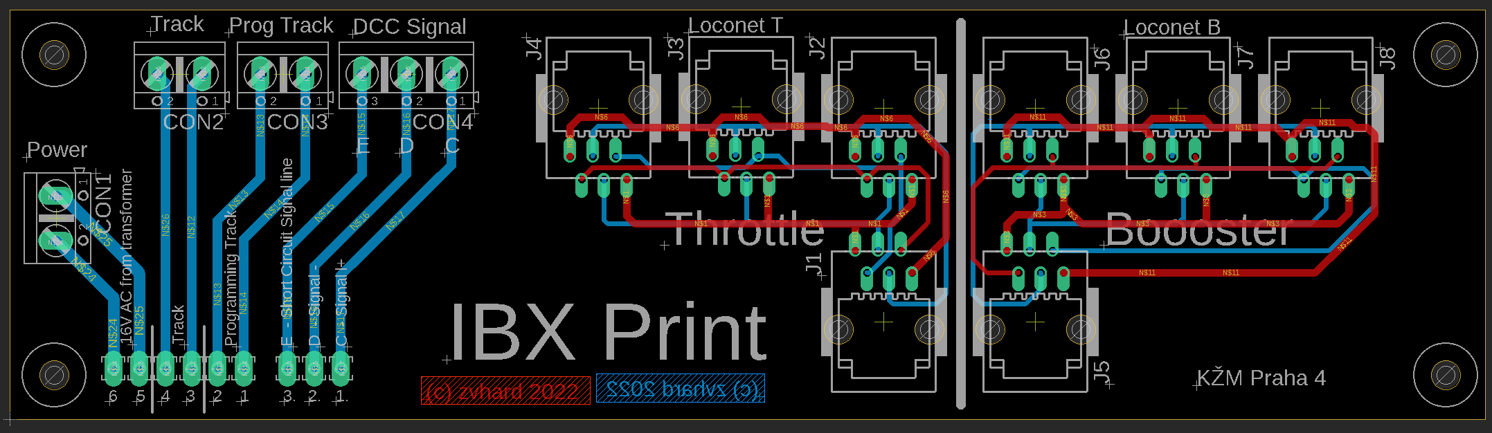

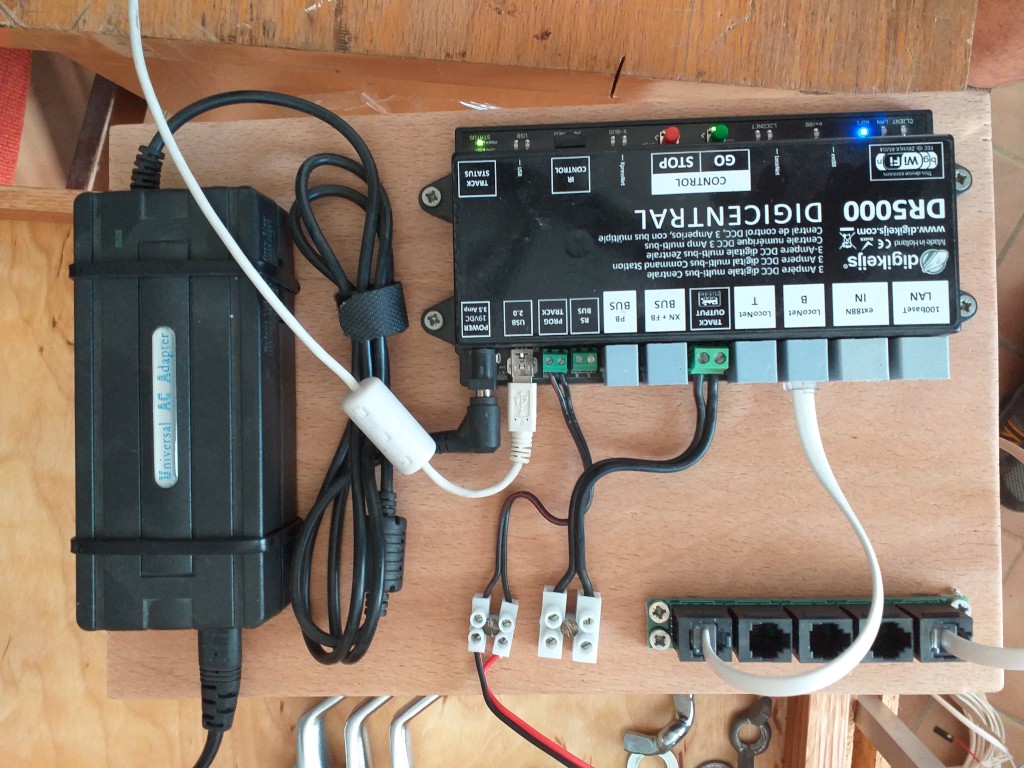

Zdenek Valter píše:Byl by případně zájem o nějakou redukci pro DR 5000 ?
Jen pro ilustraci - tohle máme v KŽM Praha 4 pro Intellibox (deska 166 x 46 mm) :
Fotku printu ani instalace nemám - to až zavítám do kroužku.
Posílám slíbené

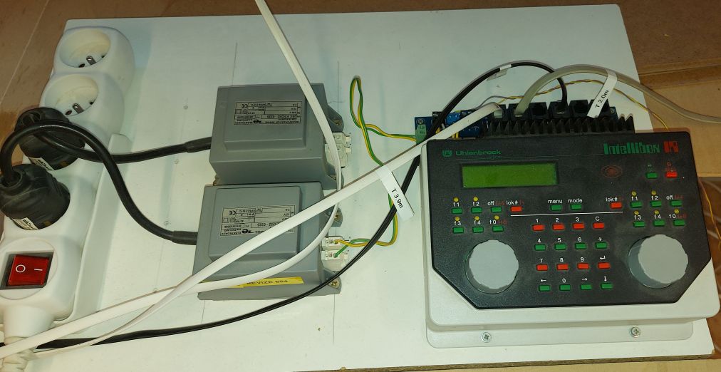

Instalace centrály IBX

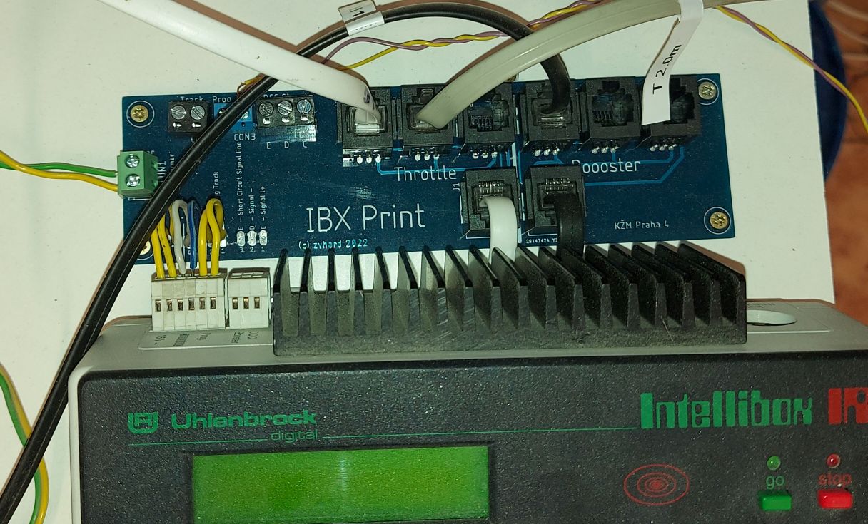

Instalovaný plošný spoj
Zdenek Valter

Příspěvekod zdeno » pon 08 srp, 2022 5:35 pm
technicka poznamka:
pouzivat zelene a zlute kabely na silove propojeni je mi dost proti srsti.
Plus ze nejsou nijak fixovane.
zdeno

Příspěvekod Zdenek Valter » pon 08 srp, 2022 5:45 pm
zdeno píše:technicka poznamka:
Nejsou to kabely ale dráty - určitě je alespoň zkrátím, teď se dá použít i lycna - původně bylo použití drátu nutností.

Re: Centrála DR5000
Příspěvekod zdeno » pon 08 srp, 2022 5:54 pm
docela jsem se pobavil nad tim,
ze budes muset bud trafo nebo centralu odmontovat, aby si se dostal ku sroubkum na trafu.
Treba premyslet dopredu abys nemusel veci nasledne upravovat.
Napriklad u Tatry 815 se pri vymene vzduchoveho filtru sme museli odmontovat naraznik. :D

Příspěvekod Zdenek Valter » pon 08 srp, 2022 8:37 pm
zdeno píše:docela jsem se pobavil nad tim,
Nechápu a nerozumím!

Příspěvekod BohousP » úte 09 srp, 2022 6:33 am
Zelené a žluté vodiče žádná norma ani zvyk nezakazuje. Pouze žluto-zelené (vyhraženy pro ochranný vodič soustavy TN-S, nebo TN-C). Ono to na té fotografii na první pohled trochu klame :D .
A už vůbec nerozumím další poznámce ohledně šroubků. Já je vidím přístupné zvrchu.

Příspěvekod vvitty » úte 09 srp, 2022 7:43 am
Jestli jde o ty svorky na draty na trafu tak ja tam teda vidim konektory s packou....

Příspěvekod zdeno » úte 09 srp, 2022 3:26 pm
vvitty píše:Jestli jde o ty svorky na draty na trafu tak ja tam teda vidim konektory s packou....
je to tak, sorry

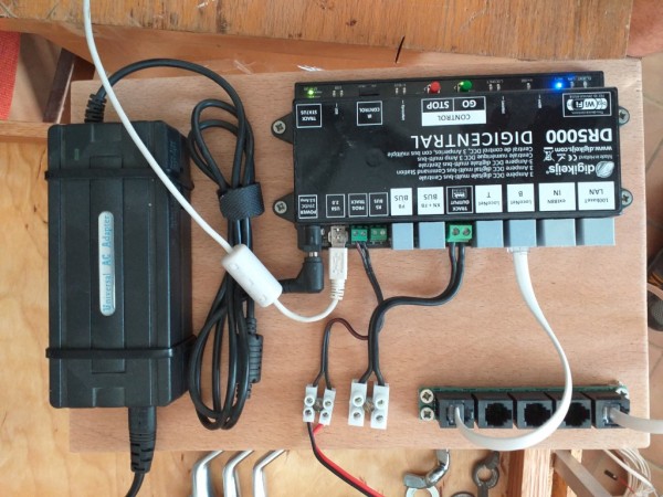

V kroužku využíváme pouze LocoNet, Programovací kolej a USB pro připojení k JMRI.
Ten rozbočovač LocoNet stojí pár korun http://dccdoma.eshop-zdarma.cz/g207.ST+Rozbo%E8ka+6+6+++3+4+5+++stavebnice.html.
DCC signál a ohlas S88 je u stanic řešen napájecí stanicí https://sites.google.com/site/sidloweb1/nap%C3%A1jec%C3%AD-stanice.
Jako ovladače lokomotiv používáme telefony s JMRI WiThrottle https://sites.google.com/site/sidloweb/withrottle.
Pro ovládání stanic používáme tablety s JMRI WebServer https://sites.google.com/site/sidloweb/panel-editor/jmri-web-server.
Jediné slabé místo zůstává konektor USB.
Jednoduché, ale účinné.

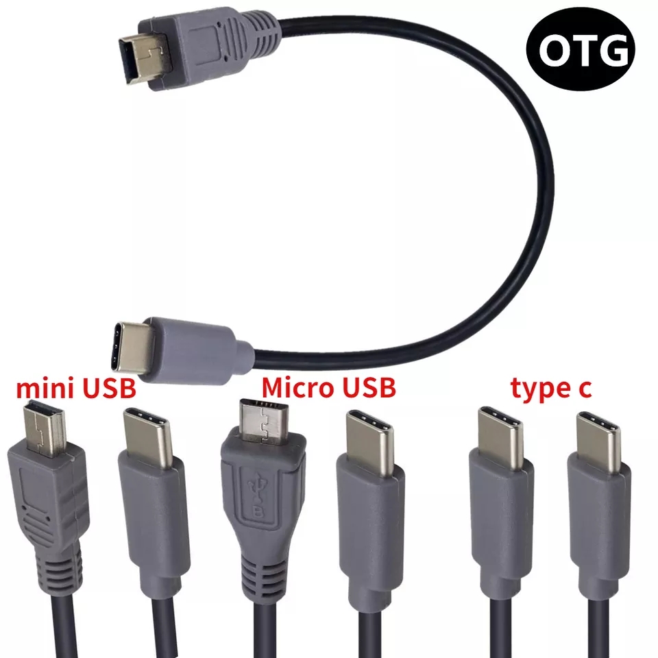

Příspěvekod JaroHo » ned 14 srp, 2022 11:02 am
to přidělaný na tý destičce je dobrý tip, pro přenášení paráda. Taky mám za DR5000 čokolády, na to usb mě teď napadá, protože je to prťavé USB mini nebo midi, nevim, dát na to přechod na normální USB samici, tam jsou ty plochy větší!A pak jen usb prodlužovák například. Jak daleko to bude šlapat, toť otázka.

Příspěvekod Zdenek Valter » ned 14 srp, 2022 11:32 am
JaroHo píše:to přidělaný na tý destičce je dobrý tip, pro přenášení paráda. Taky mám za DR5000 čokolády, na to usb mě teď napadá, protože je to prťavé USB mini nebo midi, nevim, dát na to přechod na normální USB samici, tam jsou ty plochy větší!A pak jen usb prodlužovák například. Jak daleko to bude šlapat, toť otázka.
Tady je příkad:
https://www.zbozi.cz/vyrobek/gembird-a-otg-afbm-002/
No a o jaké vzdálenosti uvažuješ?

Příspěvekod BohousP » ned 14 srp, 2022 1:41 pm

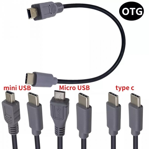

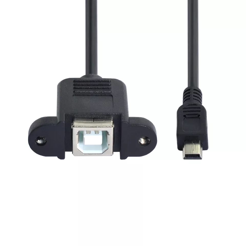

To "prťavý", co je na desce DR5000 je tzv. Mini-USB (samice). Již dávněji bylo nahrazeno u většiny výrobců za Micro-USB, což je ještě větší hrůza. Tenké, mechanicky naprd a velice málo "idioten-fest". Většina mobilů tak před 3 roky to používala. Dnes se tyto konektory nahrazují za USB-C, které má dvě velké výhody - vyšší proud a zejména možnost otočit ho o 180°, je tedy symetrické. Uživatel nemusí přemýšlel, jak ho narvat do díry. Navíc, přechází na něj všichni výrobci mobilů i PC. Redukce zde:
https://a.aliexpress.com/_uZ6pMV
To, co doporučuje Zdeno je USB-B samice a má výhodu v mechanické odolnosti a lety ověřenou spolehlivost. Nelze jinak, než doporučit.
Edit opraveno "USB-B samice". Přidán i obrázek.
USB-B female (samice) viz Zdeno
USB mini, micro a USB-C
