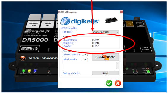

Zdenek Valter píše:Zkouším připojit DR5000 na PC WIN 10 přes USB2.0, ale PC ho nedetekuje.
Existuje nějaký driver do win 10 pro USB na tuto centrálu?
mam dojem, ze centrala "DR5000. exe" se musi instalovat a pak by se to melo hlasit samo.

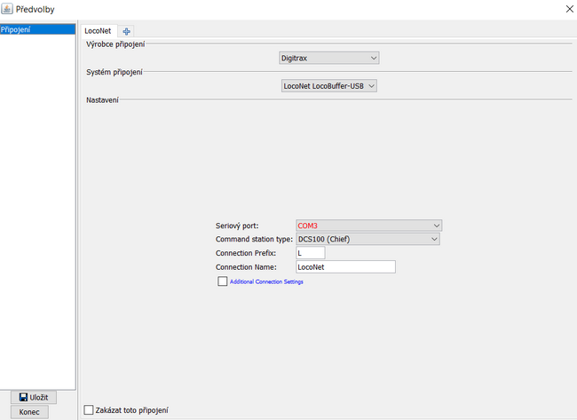

Příspěvekod Zdenek Valter » ned 26 čer, 2022 6:45 pm
Nicméně posun jen částečný JMRi mi ho nedetekuje :-(
Mám nastaveno takto - viz obrázek.

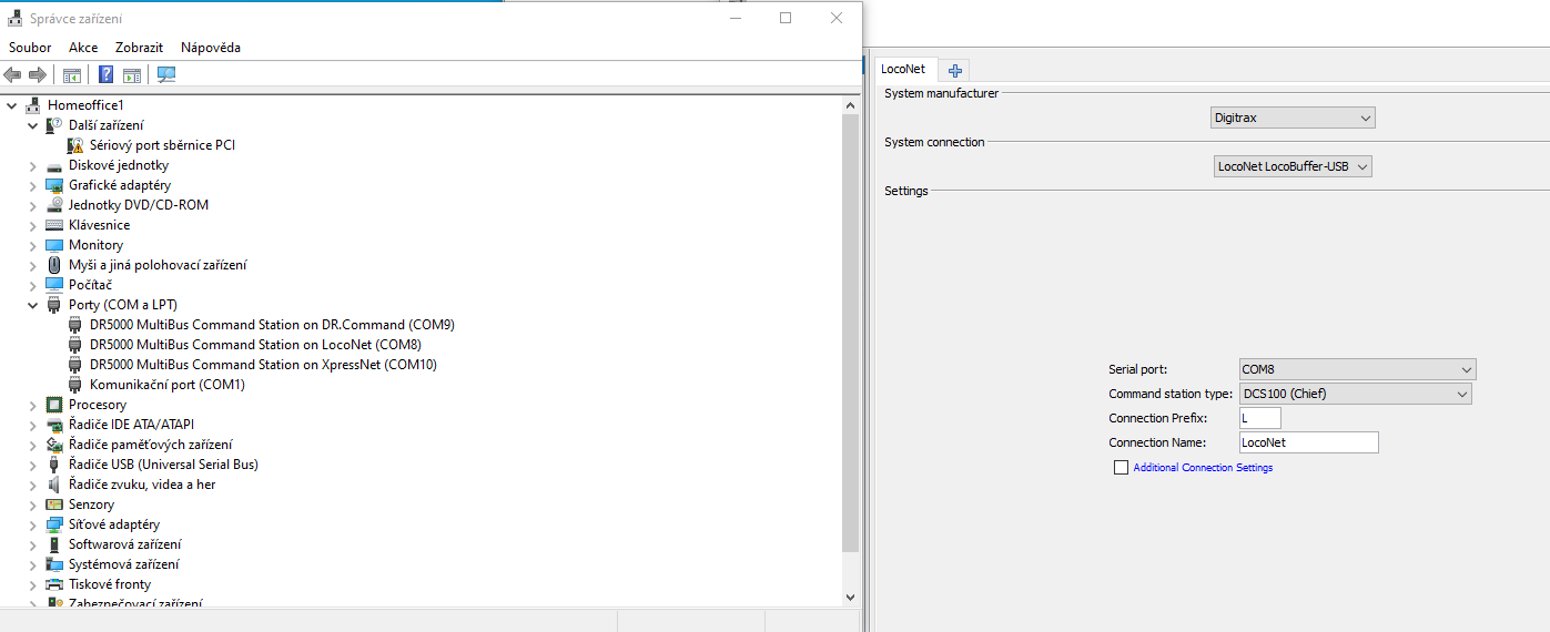

Příspěvekod workous » ned 26 čer, 2022 8:45 pm
Je to tedy delší doba co jsem zkoušel DR připojit k JMRI a měl jsem to takto a bez problémů - propojení přes USB mám Windows 10 Pro.

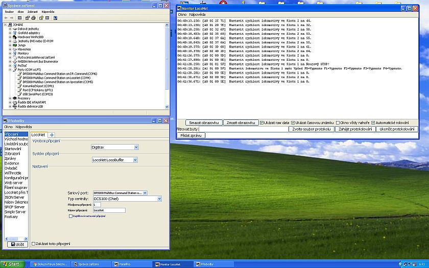

Příspěvekod zdeno » pon 27 čer, 2022 4:45 am
tak jsem to vytahnul a tu je nastaveni, je dulezite restartovat JMRI.

1) Musí být správně nainstalované ovladače. Musí se postupovat dle manuálu. Napřed nainstalovat SW.
2) Přesvědčit se, že jsou ovladače skutečně nainstalované, viz manuál.
3) Pokud se vše povedlo tak se může spustit program DR5000 a připojit centrálu.
4) Pokud se vše povedlo, tak program DR5000 ukazuje číslo portu pro LocoNet, viz obrázek.
5) potom ukončit program DR5000, spustit JMRI a nastavit příslušný port.

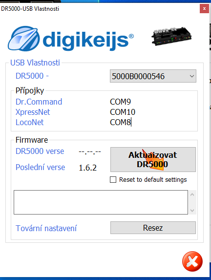

Příspěvekod Zdenek Valter » pon 27 čer, 2022 2:21 pm
To ale mám:
Tohle mi ukazuje Digikeijs
Nastavení com.png (42.12 KiB) Zobrazeno 5532 krát

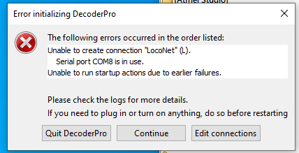

Nicméně při startu je tam tohle:
A tohle mi hlásí při startu JMRI
Strat JMRI.png (13.39 KiB) Zobrazeno 5532 krát

Příspěvekod zdeno » pon 27 čer, 2022 2:30 pm
das si EDIT CONNECTION a tam si vyberes port od DR5000.
Pokud mas DR5k dobre nainstalovane, tak se ti objevi 3 porty na volbu. System, Loconet a Xpressnet.
Vyberes to na Loconet a musis JMRI restartovat.

Příspěvekod sidlo » pon 27 čer, 2022 4:49 pm
Zdenek Valter píše:No ale já ho tam mám - je to ten COM8 viz předchozí obrázky - restart JMRI mi hlásí použití portu COM8 ...
Je tam napsáno Serial port COM8 is in use. To znamená, že port je nastavený správně, ale už ho používá jiný program. Musíš zjistit který program to je (např. konfigurace DR5000) a ten před spuštěním JMRI ukončit.
