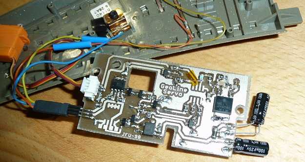

Příspěvekod fulda » pon 14 pro, 2015 7:31 pm
Tak první pokusná verze dekodéru vypadá takto.
Ale udělal jsem několik chyb, takže druhá verze bude asi jiná.
Příspěvky: 5447

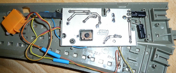

Příspěvekod fulda » úte 29 pro, 2015 8:57 pm
Tak asi takhle: VIDEO
Točí to servem, přepíná to polaritu v srdcovce, servo se neškube, servo se odpojuje pokud není v pohybu.
Je to něco jako poslední beta verze, je potřeba to mechanicky poskládat jinak, protože takhle je ten origo drátek krátkej.
