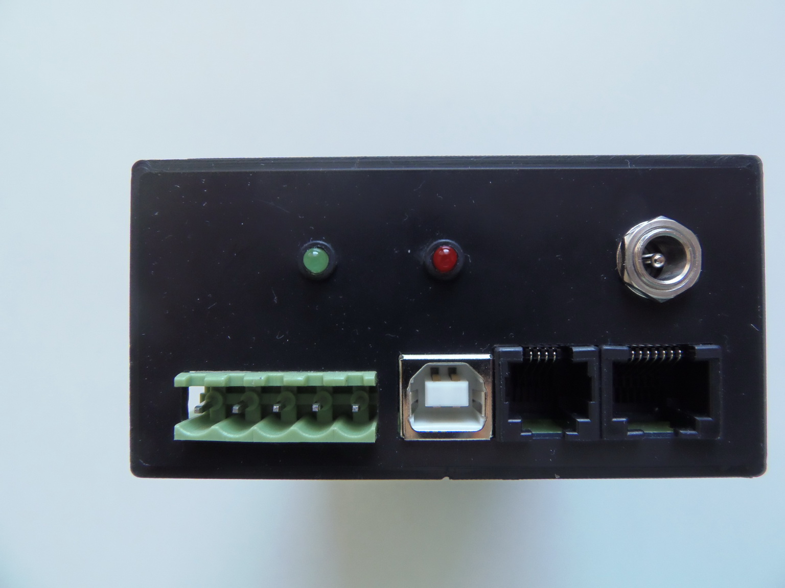

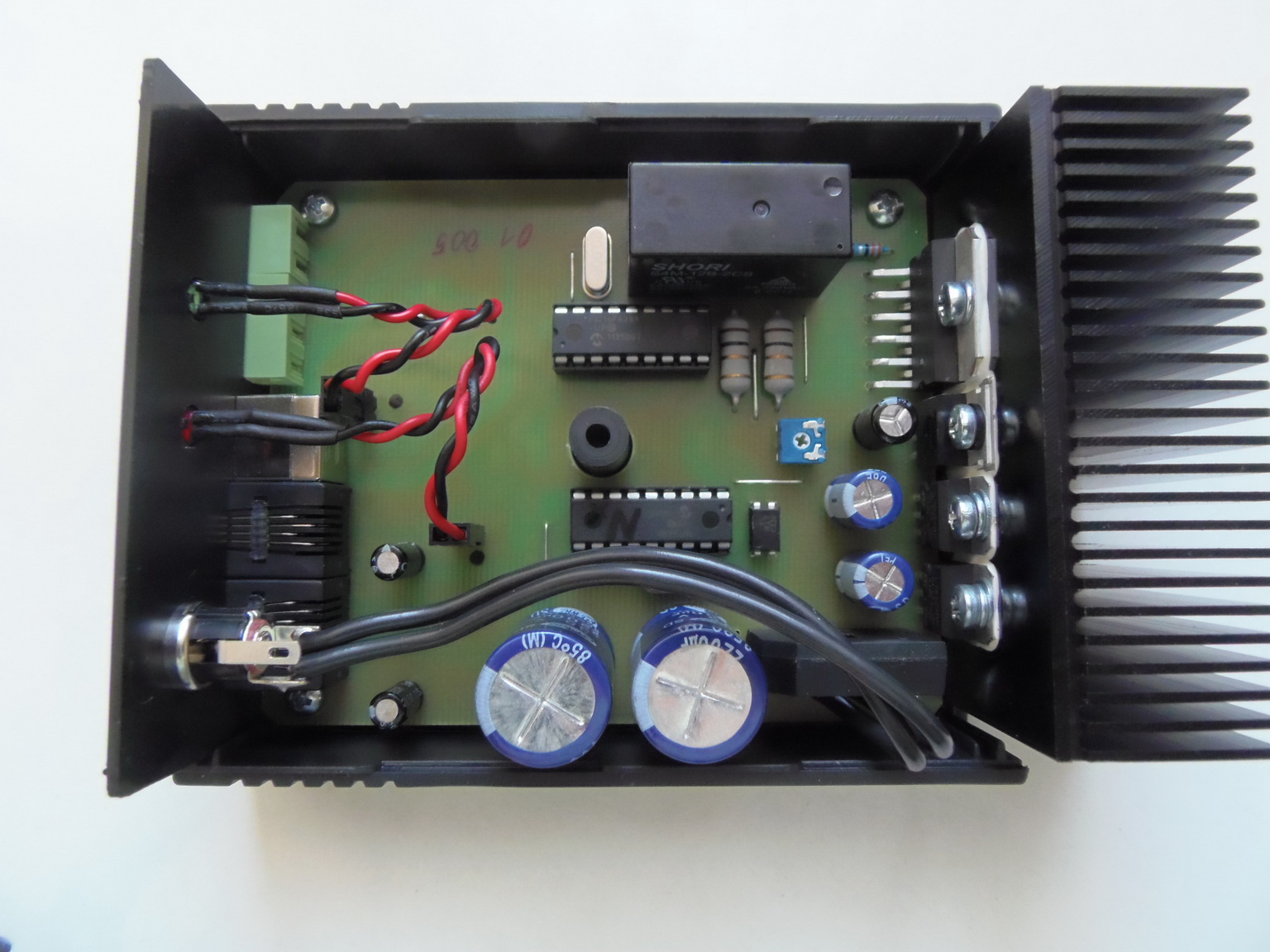

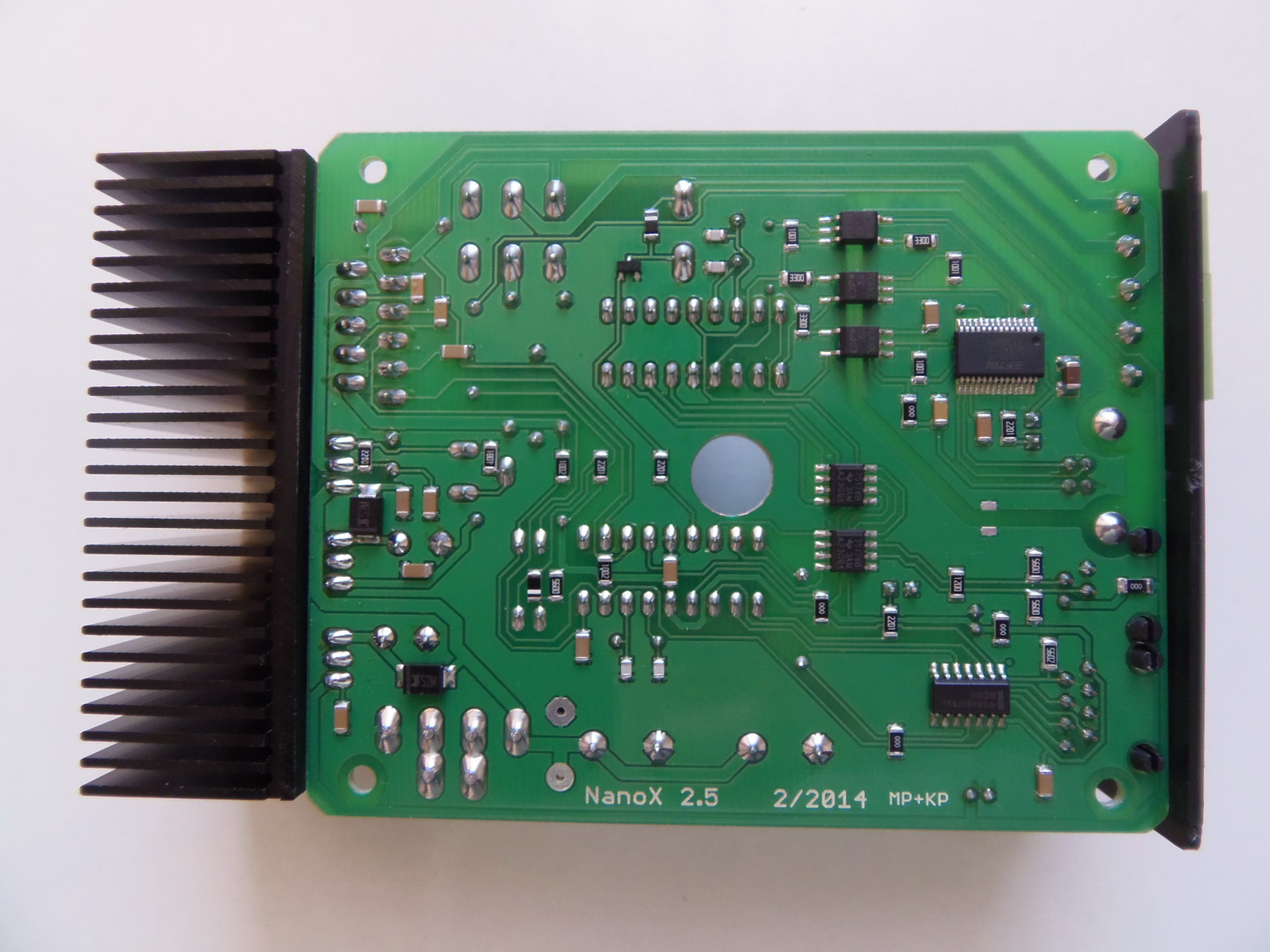

Problém krabičky a chlazení elegantně řeší brněnská NanoX v.2,5, kde je vše na jednom spoji v elegantní krabičce s mohutným chladičem. Program je ve verzi 3.6. Centrála má galvanicky oddělenou zem a tím eliminuje občasné vypadávání, ztrátu komunikace při připojení na stolní PC. Současná cena je něco málo přes dva tisíce. Pokud budete chtít další podrobnosti, nebo návod k nahlédnutí, napiště si na kral-jiri@email.cz.
Pohled ze strany součástek
Pohled na osazení SMD

Čelní pohled
