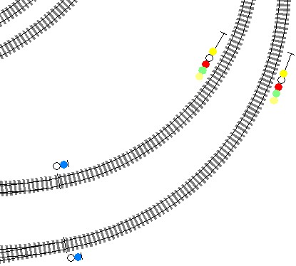

A když už jsme u těch posunů, tak jak s umístěním trpaslíka modrá/bílá. Jaká má být jeho "orientace", tedy jestli takto
Nebo má být trpaslík otočen na druhou stranu, aby byl vidět z druhé strany? Osobně si myslím, že by to dávalo větší smysl opačně, než to je nakreslené.

Příspěvekod sidlo » pát 30 zář, 2022 7:38 am
Trocha teorie
http://masinky2003.wz.cz/zakladni_pojmy.html
Kolej mezi první/poslední výhybkou až k vjezdovému návěstidlu se nazývá Záhlaví.
Do záhlaví se posunující díl dostane ze staniční koleje přes Odjezdové (S1, S2, S3/L1, L2, L3) nebo Seřaďovací návěstidlo (Se4) na návěst Posun dovolen. Může jet až k Označníku (bílí sloupek s modrou špičkou) nebo Seřaďovacímu návěstidlu, které Označník nahrazuje. Zpět na staniční kolej se dostane přes Seřaďovací návěstidlo (Se2/Se6), které je před první/poslední výhybkou. Ta orientace je na plánku správně.
Příspěvky: 3883
Re: rychlostní návěstní soustava na modelovém kolejišti
Příspěvekod chphoto » pát 30 zář, 2022 7:43 am
Tak už to asi chápu, v plánku mi chybí jedině ty označníky, jinak by to mělo takto odpovídat.
Díky za upřesnění a vysvětlení.
