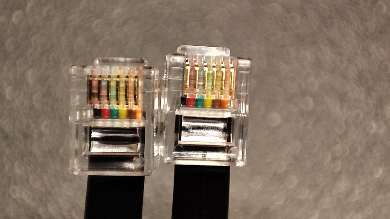

Zdenek Valter píše:
Křeček píše:Kabely jsem tam koupil.
60cm délka v normálním stavu. RJ12 a 6 žil.
Lepší cenu jsem nenašel.
Jsou ty kabely nakrimpovány 1:1 nebo roll-over?
posílám foto konektorů.

Příspěvekod Zdenek Valter » čtv 26 čer, 2025 9:51 pm
Díky!!
Potvrdils to co psal Michal je to 1:1.
