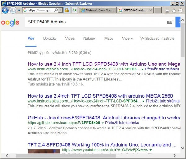

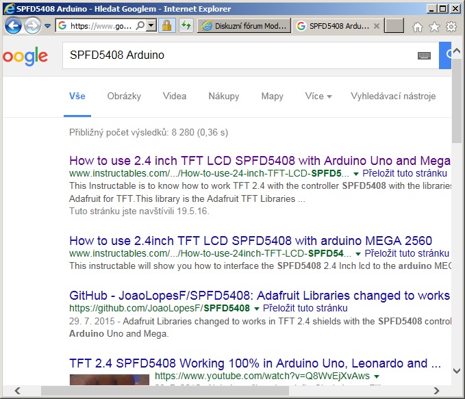

zdeno píše:nebo nepozna spravne klicove slova,
ono 150 000 odkazu neni zrovna vhodne na vyhledani,
kdyz prvych 5 000 jsou odkazy na obchody, vyhledavace, porno stranky nebo podobne ;-)
Google si potrpí na personalizaci a každému dává co nejčastěji vyhledává a prohlíží. Já mám ten odkaz jako první :mrgreen:

Příspěvekod zdeno » pát 20 kvě, 2016 7:51 pm
to Fulda,
ty si nedas pokoj, furt musis rypat, a kdyz ti to nekdo oplati, tak si samonasieraci. ;-)
ja jsem zadal "TC05100 TFT 2'8 inch", jak je tam uvedene.
to je totiz nazev toho display, budem rad, kdyz tam bude znamy ovladaci svabik.
