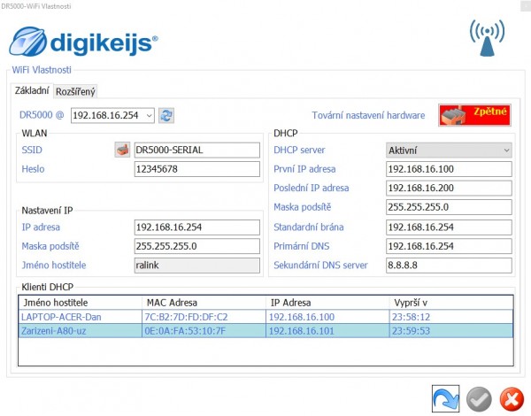

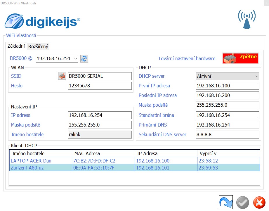

Příspěvekod Dan Buchtela » stř 18 kvě, 2022 1:58 pm
jenix píše:Zkuste zadat masku sítě 255.255.255.0
Nejde zadat žádná, jakmile myší kliknu kamkoliv jinam z té IP adresy, hodí to tu hlášku a spadne.
belgarat píše:Jsi si jisty ze tam nikde nemas omylem mezeru vpredu / vzadu ? Ta aplikace je napsana docela blbe, a obcas pada... Az napises IP adresu (a nez odjedes pryc z toho radku), tak zmackni Ctrl-A (vybrat vse) a pripadna mezera se Ti vysviti - umazat.
Jsem si jistý, že tam žádná mezera není.

Příspěvekod Dan Buchtela » stř 18 kvě, 2022 2:26 pm
Ivan píše:Dane, mne to taky nejdříve nešlo. Jsi v době nastavování aplikace přihlášen ze stejného zařízení k wifi na DR5000? Já tenkrát nebyl a proto to nešlo...
Musel jsem ještě resetovat aplikaci i centrálu do továrního nastavení, bez tohoto kroku mi to nešlo. Pak jsem se přihlásil k wifi centrály, spustil aplikaci a začal s nastavováním.
Nějaká hláška tamtenkrát byla, ale můžeš mít samo jiný problém.
Jo, tak nakonec tohle byla asi nejlepší rada, moc díky! Vše jsem zresetoval, připojil PC kromě USB kabelu i na wifi centrály a ejhle, jistý pokrok tu je.

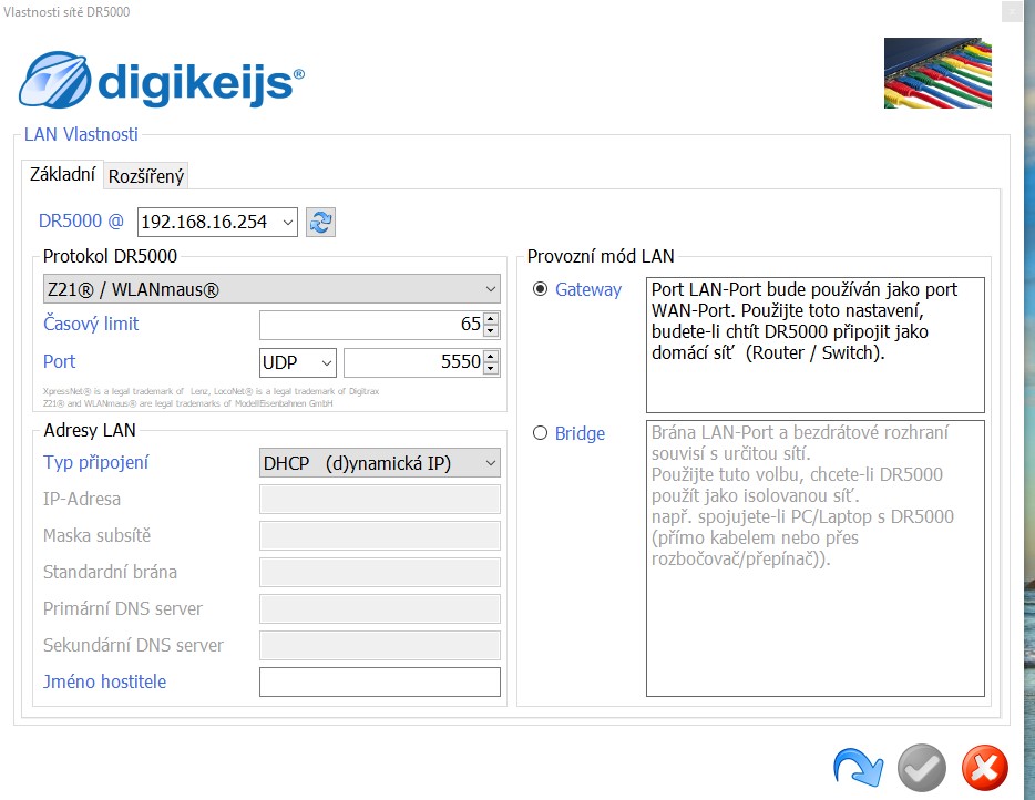

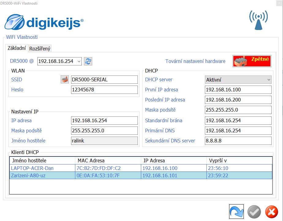

Příspěvekod Dan Buchtela » čtv 19 kvě, 2022 8:30 am
belgarat píše:Zkontroluj si protokol, LAN > DR5000 Protokol, musi tam byt Z21
Podle mne o.k., viz. screenshot. Nicméně aplikace v mobilu stále nejde spojit...
Dan Buchtela
Příspěvky: 1182
Bydliště: okres ÚL
Re: Centrála DR5000
Příspěvekod belgarat » čtv 19 kvě, 2022 8:37 am
Dan Buchtela píše:
OK, tak pro jistotu kontrola tel. - musi byt pripojeny k WiFi DR5000-SERIAL (adresa .16.254 je tam a z domaci site kam je zapojeny LAN port _neni_ smerovana). Navic 5550 (uvedeno v lan settings) NENI standardni port Z21; budto se musi nastavit totez v aplikaci, nebo v DR5k standardni port tedy 21105 nebo 21106 (viz https://www.z21.eu/media/Kwc_Basic_Down ... oll-en.pdf)

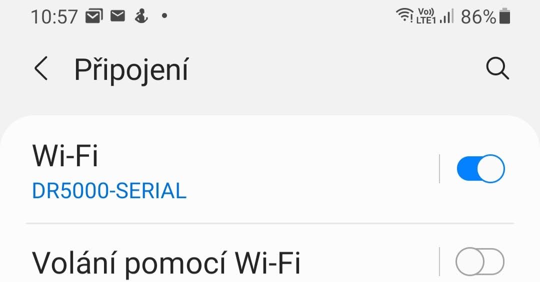

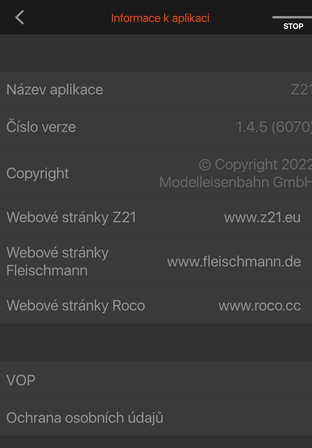

Příspěvekod Dan Buchtela » čtv 19 kvě, 2022 9:11 am
belgarat píše:OK, tak pro jistotu kontrola tel. - musi byt pripojeny k WiFi DR5000-SERIAL (adresa .16.254 je tam a z domaci site kam je zapojeny LAN port _neni_ smerovana). Navic 5550 (uvedeno v lan settings) NENI standardni port Z21; budto se musi nastavit totez v aplikaci, nebo v DR5k standardni port tedy 21105 nebo 21106
Díky za snahu, už si připadám jak Tatar :-)
Port jsem změnil na 21105, telefon mám připojený na DR5000-SERIAL (viz. foto) a app Z21 se stále nechce na DR5000 chytit...

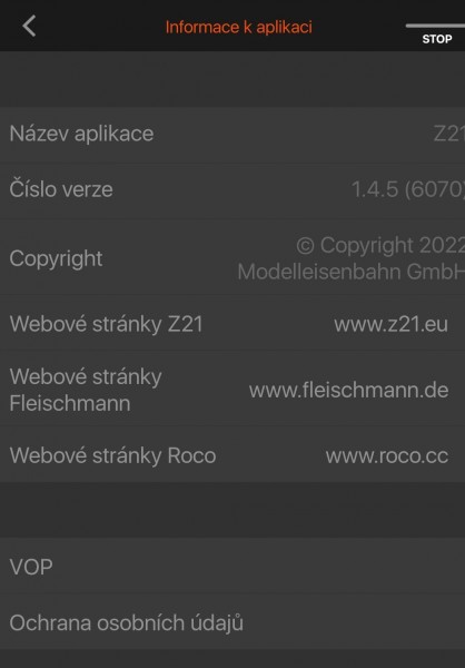

Příspěvekod belgarat » čtv 19 kvě, 2022 9:31 am
Ted muzu radit max "nasucho" k DR5k se dostanu kolem 22h. Co za aplikaci to na tom telefenu mas ?
http://modelwiki.klfree.net
belgarat
Příspěvky: 2428
Bydliště: Hřebeč u Kladna
Re: Centrála DR5000
Příspěvekod Dan Buchtela » čtv 19 kvě, 2022 9:41 am
belgarat píše:Ted muzu radit max "nasucho" k DR5k se dostanu kolem 22h. Co za aplikaci to na tom telefenu mas ?

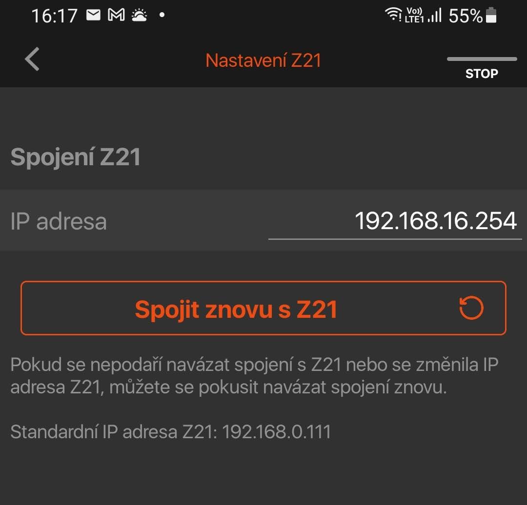

Příspěvekod Ivan » čtv 19 kvě, 2022 10:28 am
Hmm... aplikaci digikeijs mám nastavenou stejně (port již zmíněný 21105). Propojil jsem po více jak roce centrálu s PC přes USB a komunikace s kolejištěm funguje. Fw mám trochu starší, ale to snad neva. Už jsem zapomněl, že ovládání z PC mi přes wifi nejede, ale přes usb ano. To je ale teď nepodstatné.
Ještě mne napadlo, máš správně IP adresu v aplikaci Z21? tedy 192.168.16.254? Předpokládám, že ano, ale radši sem píšu vše co mne napadne ;), ono je to někdy v úplné blbosti ci člověk přehlédne.
Ještě bych se ujistil, zda změny provedené v aplikaci se skutečně přenesou do centrály, například bych změnil název wifi sítě.
